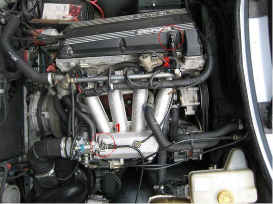

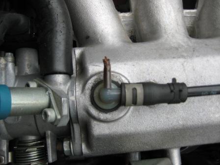

Bei einem Blick unter die Motorhaube meines SAAB 900i 2,1-16 Bj. 91, habe ich festgestellt, dass ein Schlauch fehlt (Bild 1, Punkt 1 / Bild 2).
Es sieht ganz so aus, als ob dieser Schlauch abgeschmürzelt wäre.
Darum meine Liste von Fragen:
Was ist das für ein Schlauch?
Wofür ist er zuständig?
Mit was ist er verbunden? (Bild 1, Punkt 2 ? )
Sollte ein Laie diesen selbst neu einsetzen können?
Wenn ja, was für ein Schlauch muss ich besorgen?
Könnte durch das Fehlen dieses Schlauches ein Schaden am Motor entstanden sein?
Vielen Dank für eure Infos!!
Das ist die Kurbelgehäuseentlüftung. Nimm Benzinleitung, die ist ölfest und weicht nicht auf. Natürlich kannst Du das selber (zum Punkt 2 ist korrekt). Der Motor zieht falsche Luft, das ist auf die Dauer nicht gesund (Gemischabmagerung). Wenn er noch läuft, dürfte nichts passiert sein.
