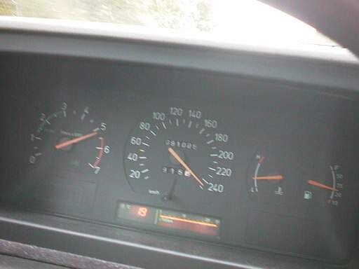

doch tatsächlich:
die weissen hintergrunddinger hast du das mi Photoshop gemacht?
Wenn ich 250 fahre kommt meie temp. Anzeige deutlich höher,
irgendwie geht doch die Anzeige nur bis 50l oder gucke ich schief?
ja die geht nur bis 50l, aber ich finde, wenn man genau guckt, dann geht die auch bis 65l, nur statt der 65 ist halt das "tankzeichen" da.

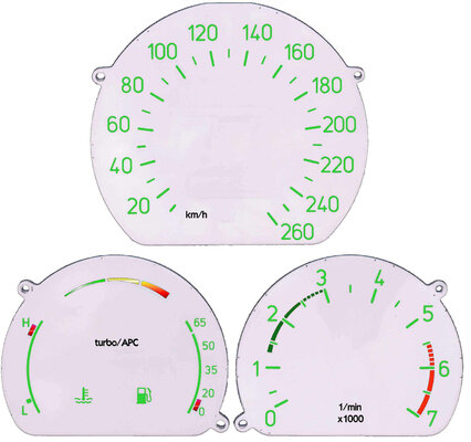

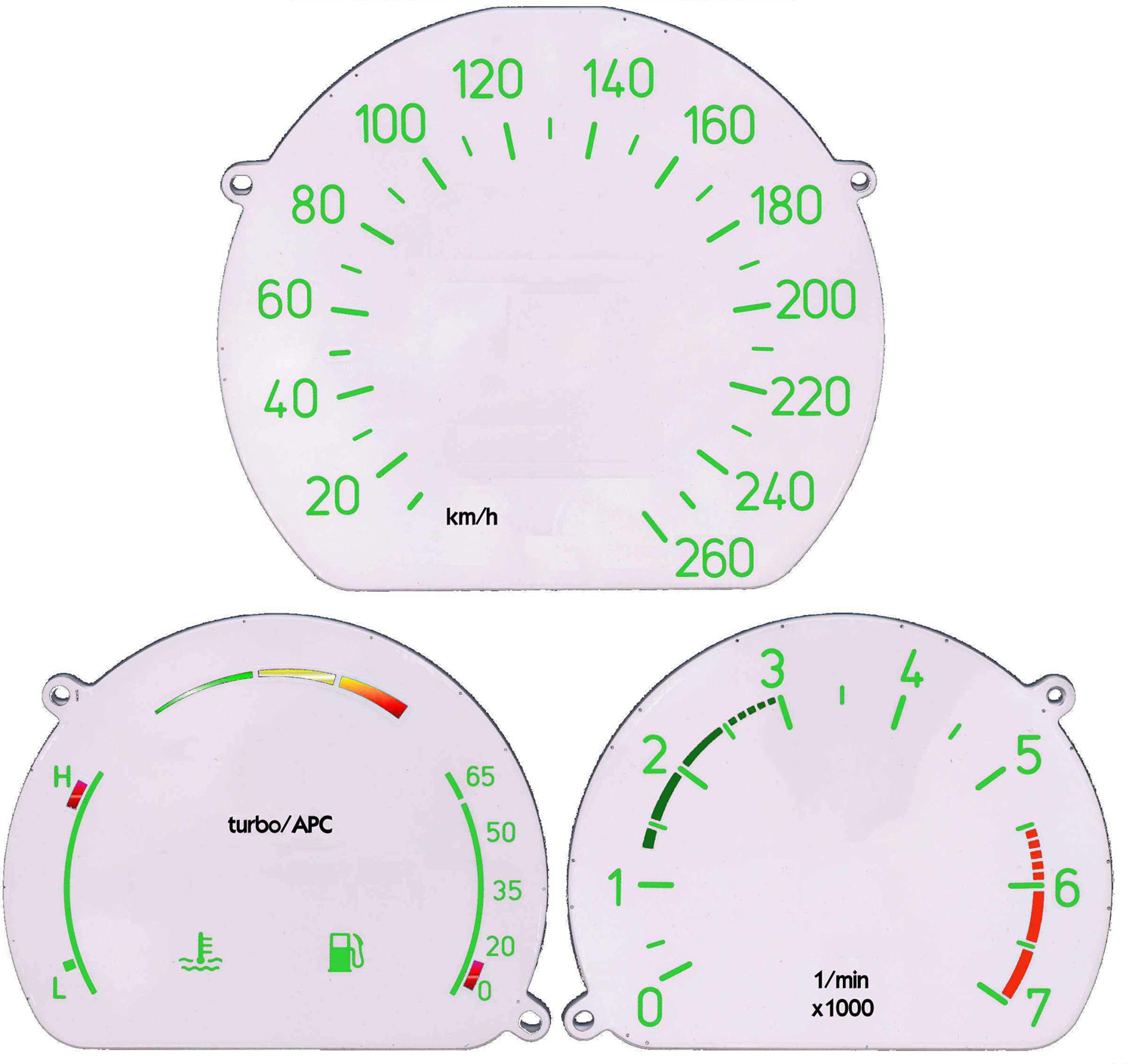

ich poste sie mal in orginalgröße, dann kann man sie sich bei bedarf ausdrucken. gibts auch in ebay, mit saab greif im hintergrund, find ich aber nicht so toll. meine lass ich schwarz.
kann man vielleicht mit Photoshop auch hinbekommen, org einscannen, dann schwarz weiss tauschen, usw, denke ich mal
wenn man das dann auf Folie druckt sollte das auch so werden denke ich mal,
mein Tacho geht nur bis 240, dann kommt nur ein Stich(250) und die Tankanzeige bei mir geht glaube ich auch nur bis 50 und nen Stück drüber,
glaube mein Tank fasst nur 62 liter oder so, dann gab es auch modelle mit 65 und auch 68 glaube ich
krass wusste nicht dass es Tachos gibt die bis 260 gehen,
die 260er sind glaube ich auch selbst gemacht. die gibts glaub nicht orginal von saab.

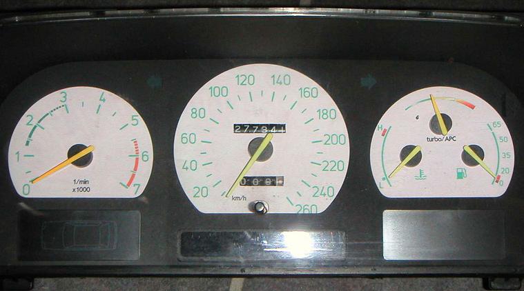

hier nochmal ein besseres bild:
http://www.93-x.de/albums/album16/DCP_3864.sized.jpg
ja genau so sieht meins auch aus
