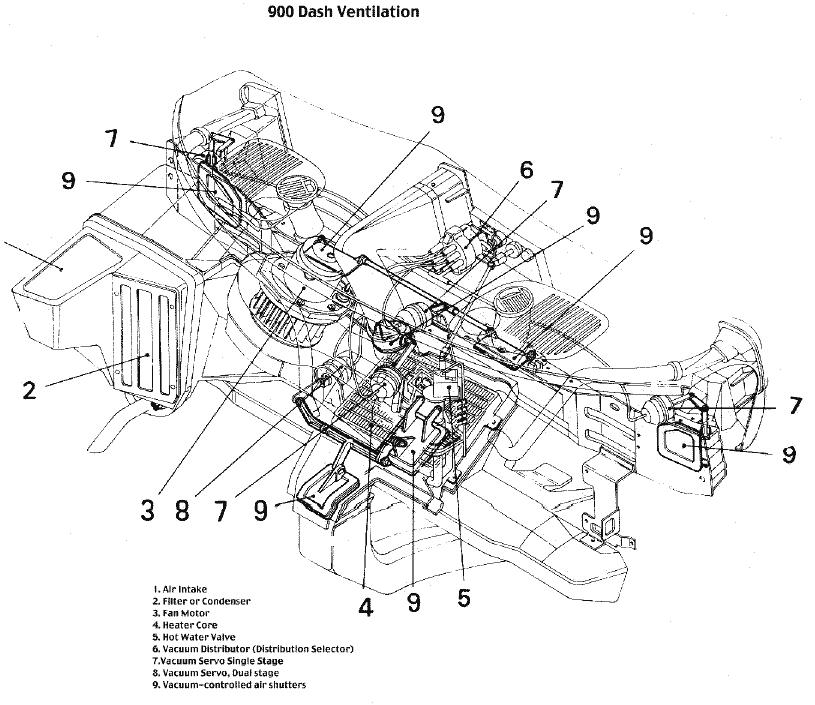

Hier ist eine ganz brauchbare technische Skizze des Belüftungssystems, für Dich sind dabei die vier Dosen unter der Nummer 7 interessant: http://68.18.142.57/climate_control_folder/c900dashvent.htm

also das ist nicht zwingend... zumindest bei meinem 900GLs bin ich noch "so" an alle drangekommen, auch wenn man sich dabei ganz schön zusammenfalten muß und spitze Finger braucht. Einige erreicht man 'von unten', andere durch die Lautsprecherabdeckungen und wieder einige durch die Radioöffnung. Aber man muß schon eine Idee haben, wo die Biester genau zu suchen sind, deshalb häng' ich Dir mal hier ein Bild dran...
