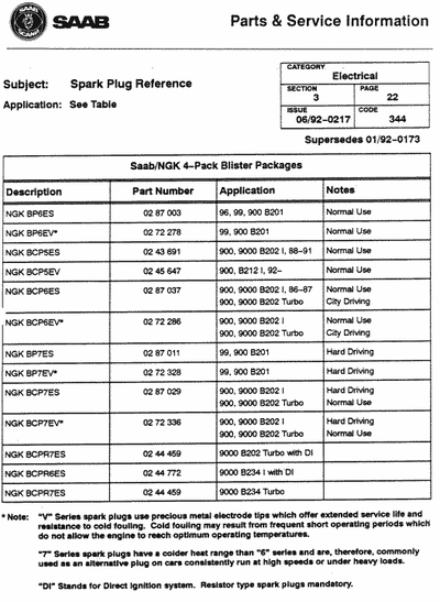

also laut Helmuts Liste kann ich in meinen 9000i B202 auch 7ES Kerzen reinschrauben??
Was verstehen die unter HARD DRIVING? Autobahn? immer in den Begrenzer drehen?
Hab nämlich momentan die BCPR5ES(sind laut Flenner Katalog ja auch die Richtigen) drin, und der B202 im 900er hat 6ES? so langsam bin ich verwirrt...
Wäre schön wenn mir einer was dazu sagen kann...

Naja ich glaube ich werd mir doch die EV holen weil ich meinen LPT jetz auf NOrmal Turbo mit 200 PS fahre.. glaube des is schon okay.... jetz sind auch noch 6ES drin .. also glaub ich
...die Tabelle kenne ich, das ist ja der Grund, warum ich die BCP 6ES in meinem 900 Turbo fahre.

möcht mal wissen was die unter "normale use" verstehen *grübel* meine notexperimente mit falschen wärmewerten (6es im turbo)(war nix anderes da nachts auf der tankstelle) sind alle schlecht ausgefallen.
Also; die EV-Typen sind unempfindlicher gegen Verschmutzung und deswegen dann vorzuziehen, wenn die Maschine oft nicht auf Betriebstemperatur kommt - viel Kurzstrecke, manchmal Autobahn.
Für die neueren Sauger reicht der Wärmewert der BCP5er Serie - die Maschine läuft nun mal thermisch gesünder als die Turbos.
Für die Turbos mit viel Stadt und wenig Autobahn (ohne Heizen) sind die BCP6er geeignet, für die Heizerfraktion ist der Wärmewert der BCP7er besser.
Und um es für die Turbos einfacher zu machen: nehmt hier halt die BCP7EV - die paßt (fast) immer am besten.
