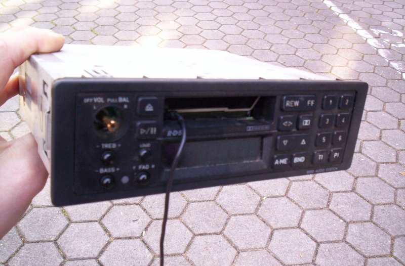

Ich bin in den Besitz eines original Saab Radios, stammend aus einem 9000 CS (Modelljahr mutmaßlich ´94) gelangt, siehe Fotos. Kann mir einer sagen, wie und wo da die Lautsprecher angeschlossen werden??:confused:
Das Audio System kenne ich eigentlich nur vom 900 II/9-3; ist mir beim 9000 völlig fremd, daher auch meine Frage.
Gruß,
Marcus
Da habe ich Idiot doch tatsächlich das posten der Bilder vergessen...
Hier bitte!
Ja nun. Da fehlt die Hälfte, das RC-Deck hat keine Endstufe, und an eben dieser werden die Lautsprecher angeschlossen. Ist ansonsten ein gutes Teil (Alpine).

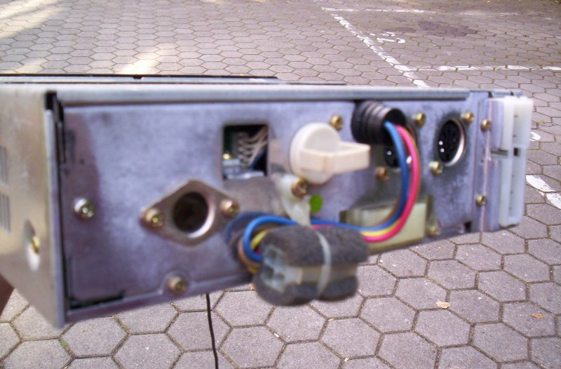

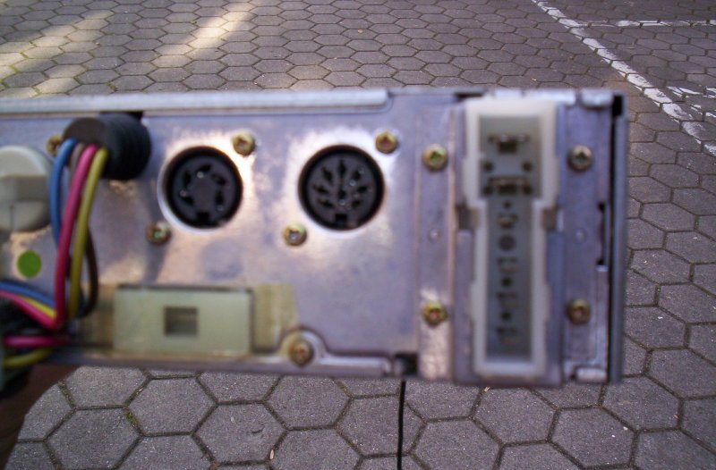

Kann mir noch jemand verraten, welche Funktion die vier bunten Kabel, welche auf Bild 4 links zu sehen sind, innehaben? Am Spenderwagen hing dort zumindest nichts dran...
moin,
an die vier "bunten" Kabel kommt der seperate CD-Spieler. Der erste DIN-Stecker ebenfalls für den CD-Spieler. Die zweite ist die Verbindung zur Endstufe, welche sich eigentlich unter dem Beifahrersitz befinden sollte. Der dritte (unter der beigen Kunststoffblende) Dinstecker ist für die zusätzliche Funktionseinheit mit Umschalter zwischen Radio/CD/Cassette, Kopfhörerausgängen und Lautstärkeregler, welche sich an der Innenraumleute in der zweiten Reihe befindet (Ausstattungsabhängig!) Aber ehrlich gesagt - das war das eines der Besten Audiosysteme die Saab jemals verbaut hat (finde ich) - allein die Kopfhörergeschichte... nie wieder nörgelnde Kinder auf den Rücksitzten - zack Benjamin-Blümchen ins Kassendeck geschoben welche man auf die Kopfhöhrer einstellt und dann die eigene Lieblings-CD eingeschoben und normal über die Lautsprecher gehöhrt... schon war Ruhe im Karton!

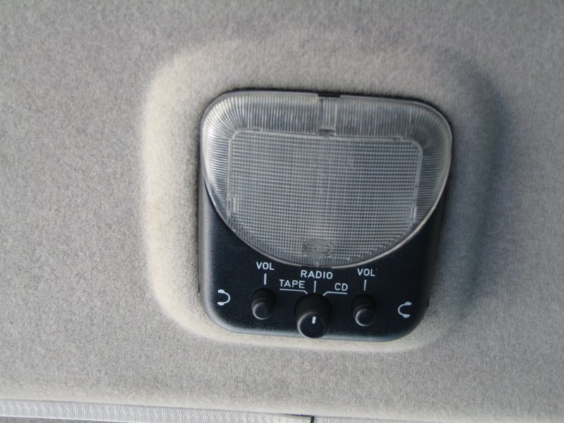

Hallo Max !
Mein "alter" hatte das auch aber Fotos habe ich keine davon. Sieht ziemlich unspektakulär aus. Da sind einfach rechts und links am Lampengehäuse (am Himmel) jeweils eine Mini-Klinken-Buchse und in der Mitte ein kleiner Drehknopf, mit dem man einstellen kann, was man hören will. Auf diese Weise kann man hinten mit entsprechenden Kopfhörern oder den berühmten "Schmalzbohrern" hören........unabhängig von dem, was über die Lautsprecher läuft.Wie turbo 2.3s schrieb ideal für lange Fahrten mit Kindern.

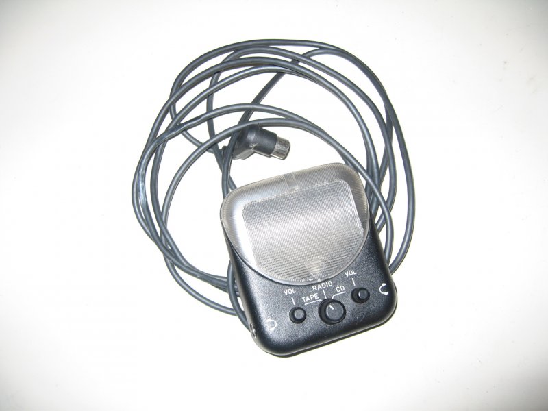

hier zwei Bilder vom Kopfhöreranschluss:smile:!!! nette Spielerei...
bei mir aber im 900er verbaut...
grüße
Alexander
grüße
Alexander
:eek::eek::eek:Frechheit, die Lampe gehört in nen 9000er:tongue:
Also her damit:biggrin:
