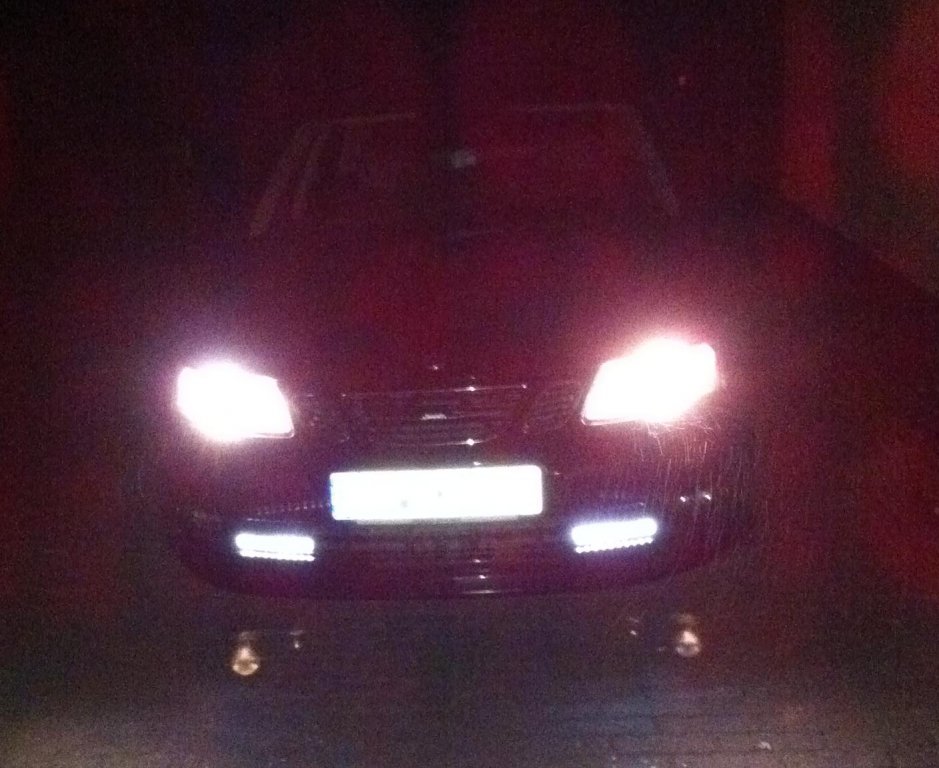

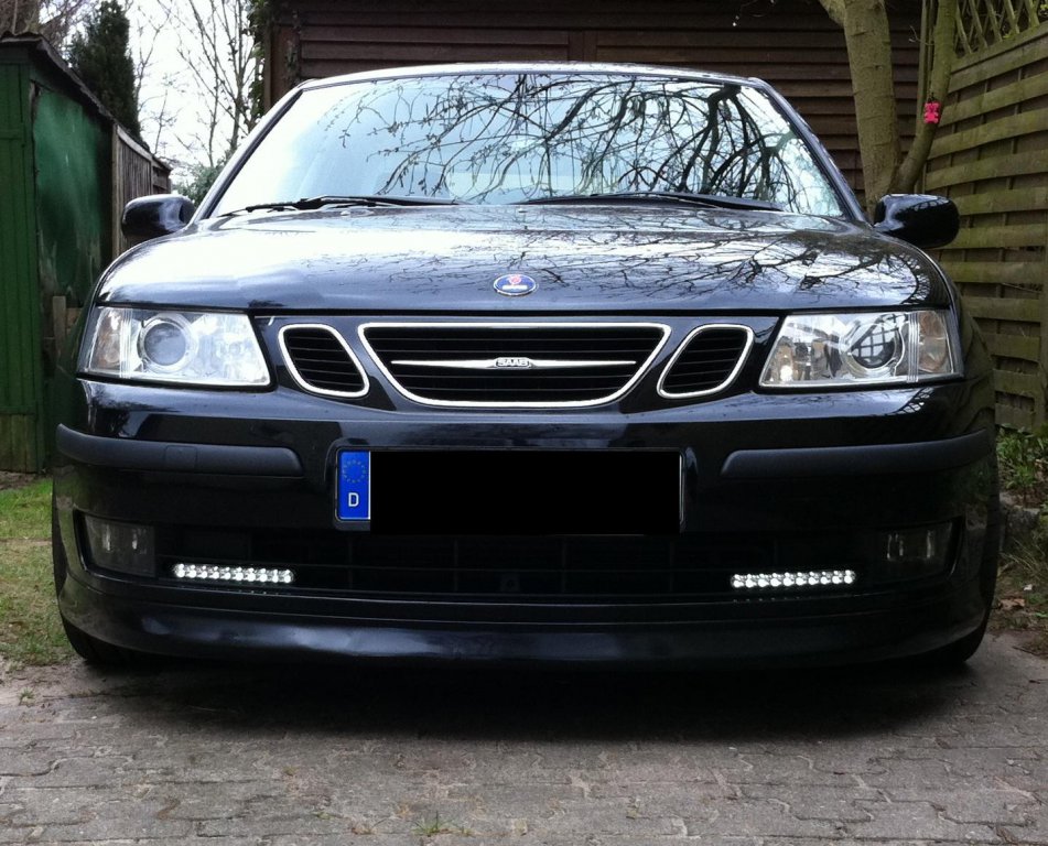

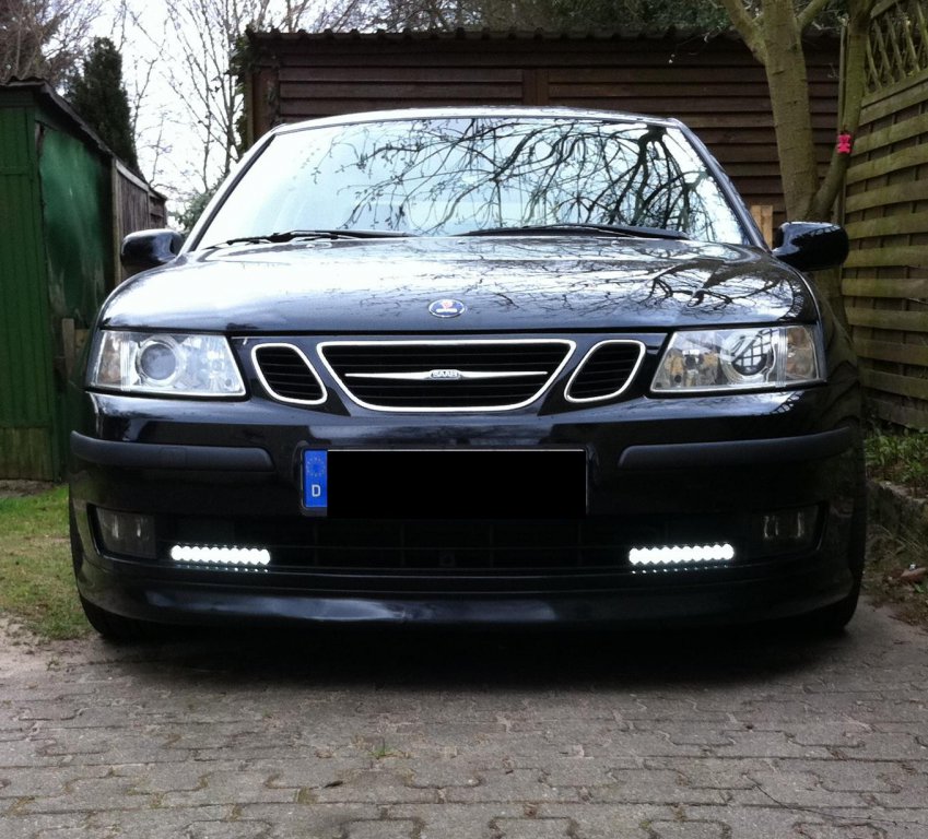

Ich habe das Dectane LGX08 Tagfahrlicht verbaut.
Jedoch nicht einfach mit den hässlichen Winkeln angeschraubt, sondern verklebt.
Die Leuchten dimmen sich automatisch auf 50% herab, sobald man das Standlicht/ Abblendlicht zuschaltet.
Angehängt nun die Fotos.

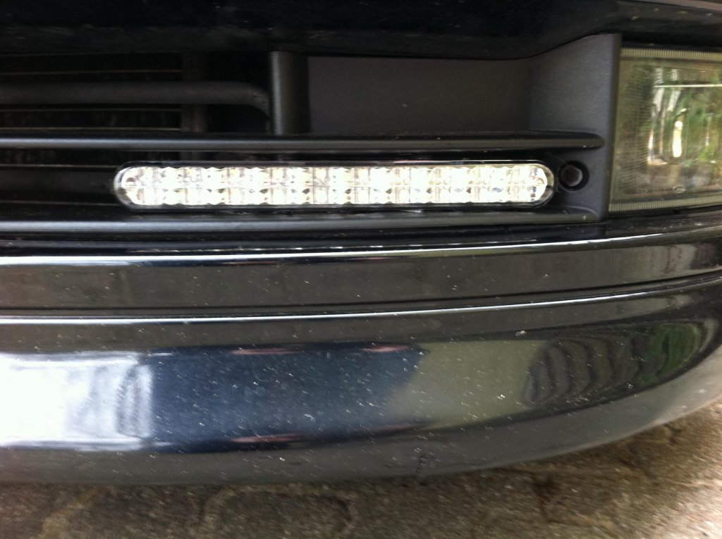

Zum Anbau muss ich sagen, das ich mir extra einen neuen unteren Grill gekauft habe, falls mir das Ergebnis nicht gefallen hätte.
Man muss ein bisschen vom Grill absägen, damit die Leuchten tiefer kommen und bündig abschließen.
Die beiden äußersten "Streben" der Stoßstange, an die der Grill eingeclipt wird, müssen ebenfalls zur Hälfte entfernt werden.
Die Leuchten wurden mit Heisskleber befestigt, das hält wirklich bombenfest... habe ich eigentlich nicht mit gerechnet :rolleyes:
Angeschlossen wurde die Geschichte lediglich an Zündungsplus (vorderer Sicherungskasten F8 war bei mir frei),
an Minus und ans Standlicht (mit Stromdieb+ guter Isolierung).

Also mir persönlich gefällt das nachrüst Tagfahrlicht im allgemeinen nicht wikrlich. Aber das ist eben Geschmackssache.
Bei Dir sieht es gut und vernünftig verbaut aus.
