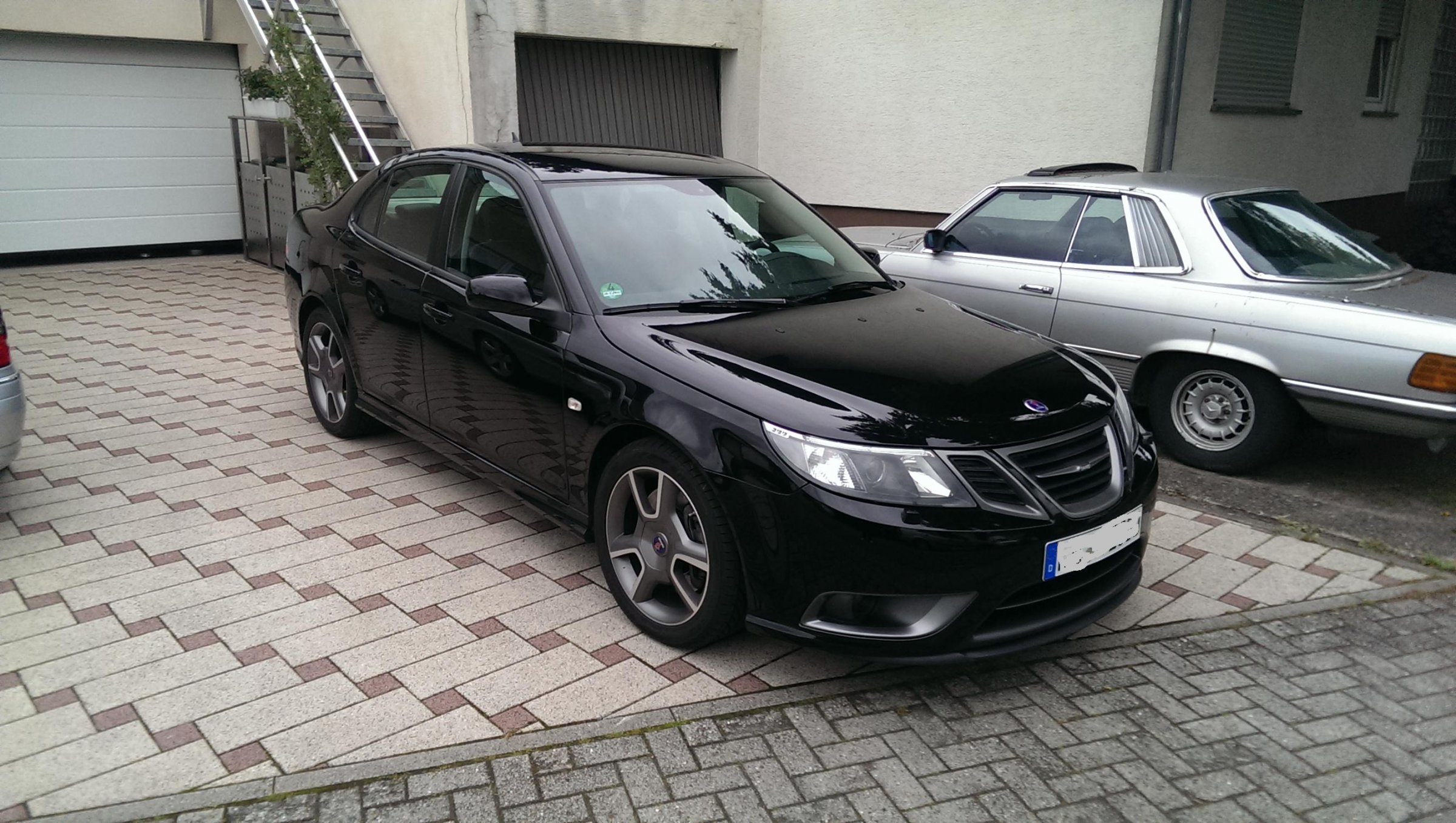

So, nachdem mein Vorstellungsthread nicht mehr existiert möchte ich mal hier meine kleinen aber feinen Veränderungen an meinem Aero berichten.
- Umstieg von 0W30 auf 5W50
- VTuner Stage0 auf 260PS / 380NM
- SAI Pumpe entfernt und aus Motorsteuerung wegprogrammiert
- verstärkte 420NM Kupplung samt Schwungrad und Ausrücker, Getriebeöl getauscht
- Kraftstoffpumpe gegen eine 4,2bar Pierburg getauscht
- DO88 Ladeluftkühler und Ladeluftverrohrung
- K&N Filtermatte
- ICM3 statt ICM1 eingebaut
- AMP2 hinzugefügt
- elektrisch einklappbare Spiegel samt Schalter eingebaut
- 9cm und 10cm Mitteltöner gegen 2-Wege Koax von Alpine getauscht
- für den Winter habe ich schicke 16 Zoll Alufelgen eines 2000er 9-5 Griffin gekauft und neu in Graualuminium gepulvert
- Gummi-Fußmatten und Kofferraumwanne nachgerüstet
- Getränkehalter nachgerüstet
- heute habe ich das Sitzpolster und die Lendenwirbelstütze am Fahrersitz getauscht
So, und nun überlege ich mir ihn zu verkaufen...
Mfg Martin

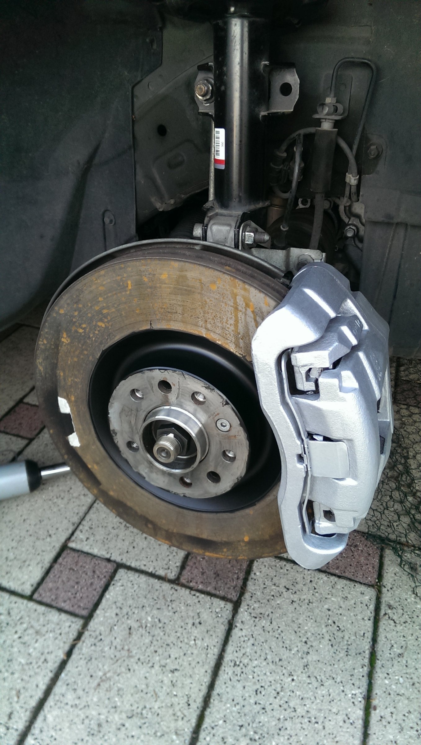

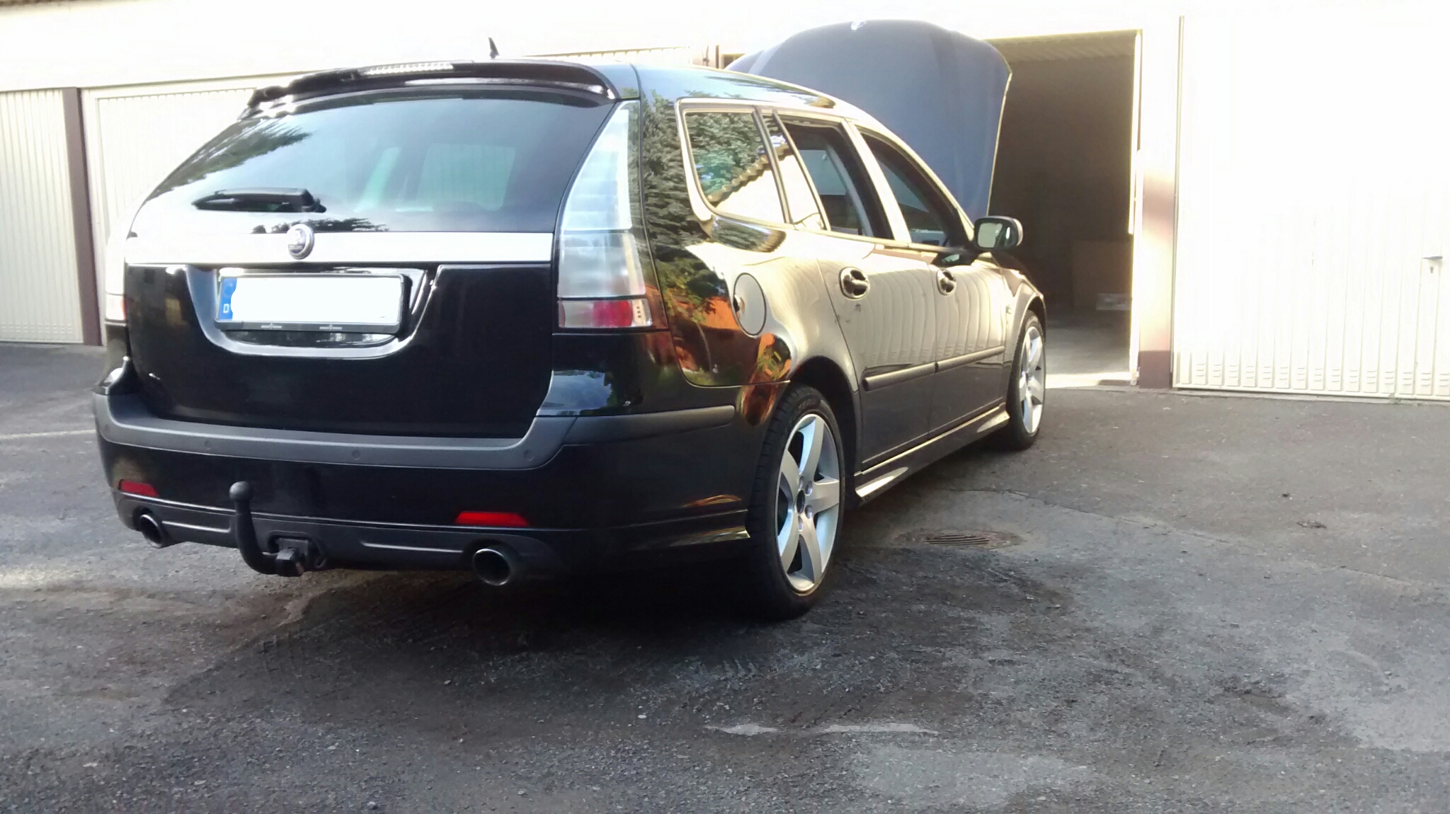

so hier stelle ich mal meinen tx vor....
-tieferlegung ca 25mm
-Leistungssteigerung SKR Performance auf 300PS

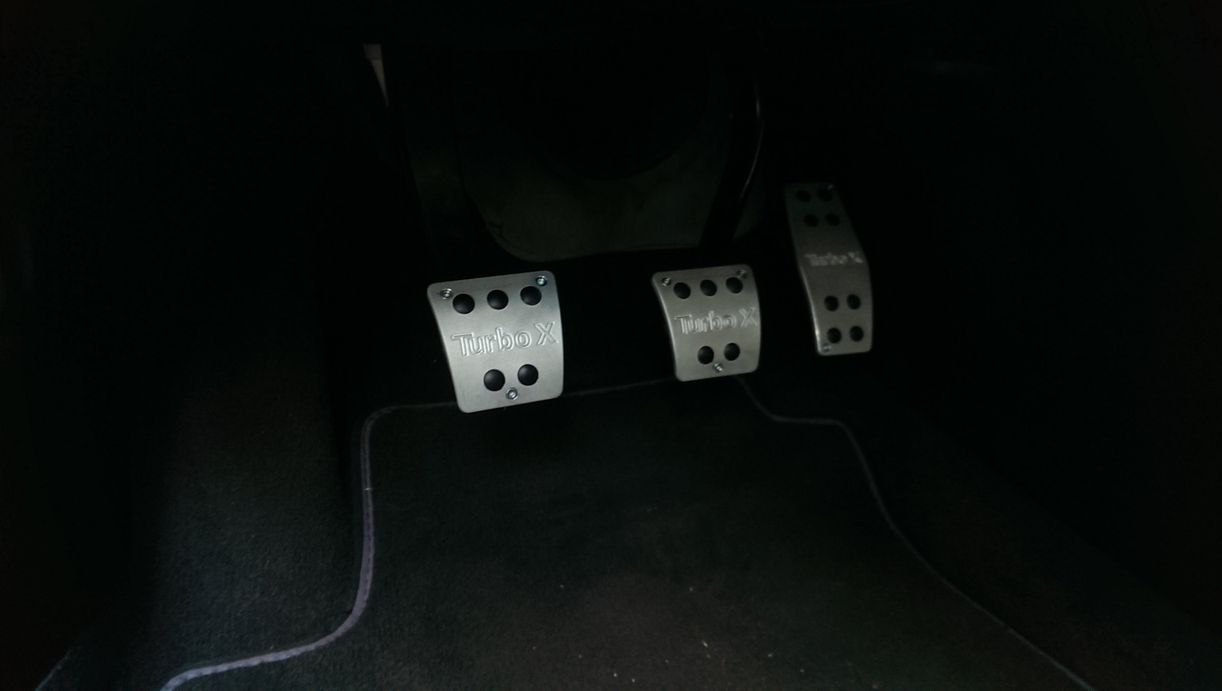

-Ultimate Pedals mit Turbo X gravierung
-Bremsbacken silber lackiert
-Bremsscheiben Schwarz lackiert
-Rückfahrkamera
-Carbon Dekor außen
-AEZ 19" felgen
-18" Turbo X felgen
-Türgriffe in Leder
Geplant:
-GS Downpipe
-Stickerein...
-Verschiedene Lederverkleidungen.
ich bin wirklich sehr vom TX begeistert. Fährt sich sehr sportlich aber nicht zu hart

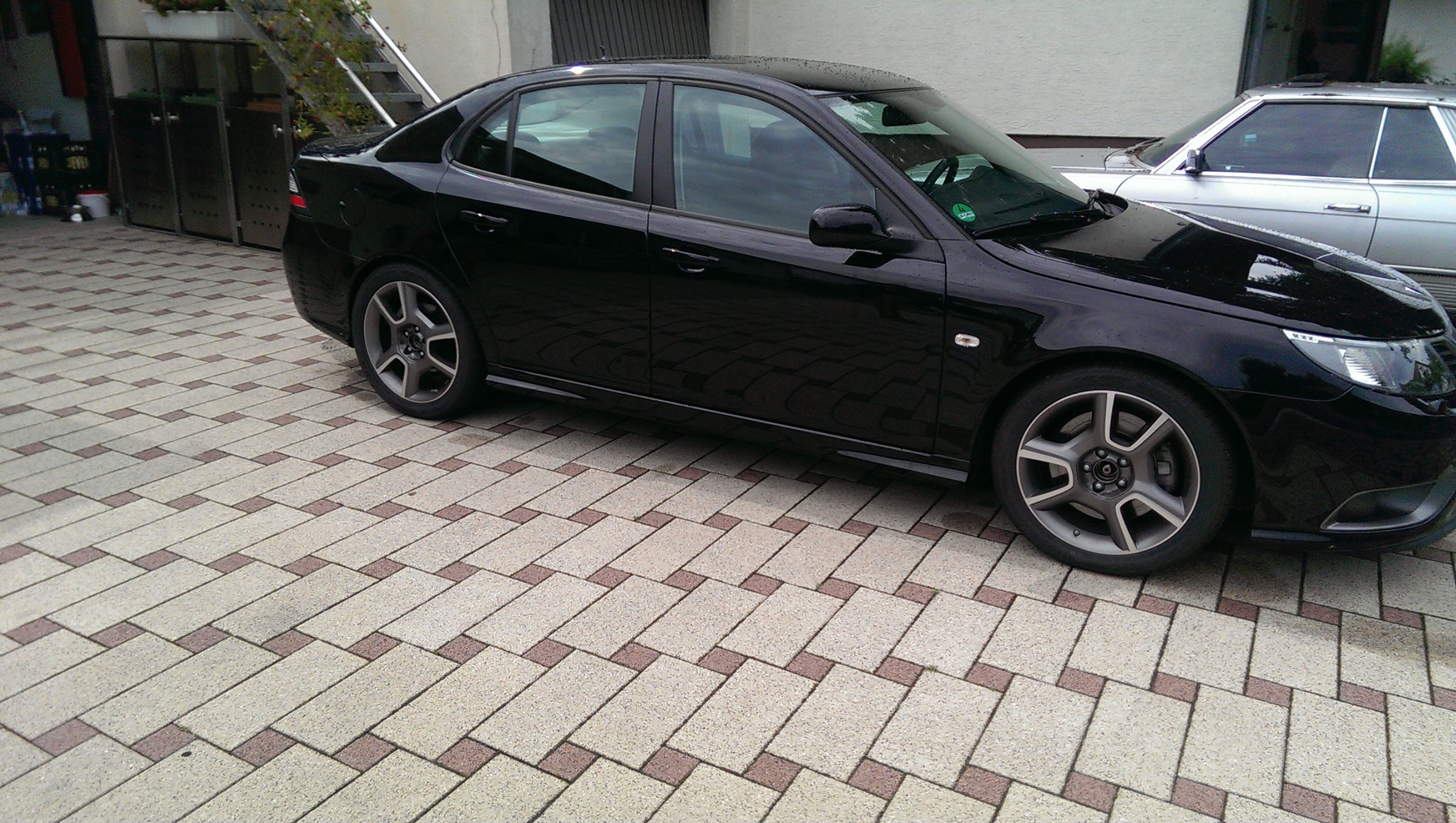

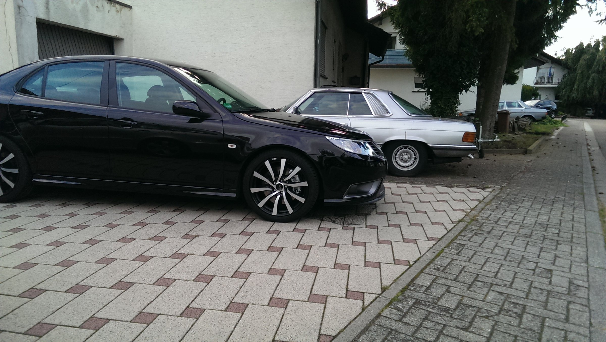

Bei mir hat endlich mal der schon lange in der Ecke wartende Aero Spoiler den Weg auf die Heckklappe gefunden, jetzt ist es schick..auch wenn er bei Schwarzem Lack leicht untergeht
Finde ich nicht, dezent ist manchmal einfach mehr, mir gefällt das so.............
Sieht klasse aus , weniger ist mehr .
sehr schick! Schöner dezenter Saab!
Sehr schön, was sind denn das für Felgen?
Mfg Martin
Danke :)..ich meinte auch nicht das der Spoiler zu dezent ist, sondern er nur wegen der dunklen Wagenfarbe nicht wirklich zur Geltung kommt.
Ansonsten finde ich den Aero Spoiler den einzig passenden für den Sedan.
Felgen sind ganz einfache Rondell 0026 in 8x18, aber mit Saab Nabendeckel.

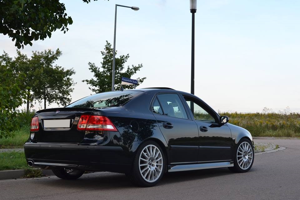

ich steh am meisten auf dein schiebedach, aber der spoiler is auch schick! :top:
[mention=8253]Yogi[/mention] die rondell sind top, hab ich auch drauf.

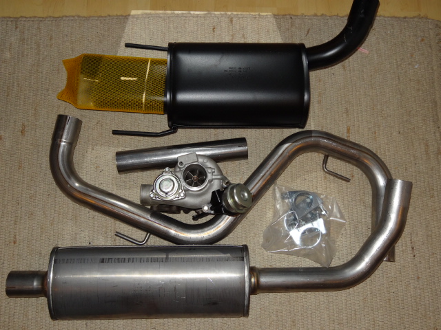

sagmal was ist das bei dir für ne auspuff (anlage) dadrunter?
Sieht aus wie eine Simons/BSR/Maptun (alles das gleiche) ab Kat
Hab die gleiche, bei mir liegt sie aber noch im Wohnzimmer
Mfg Martin
Bearbeitet von martin@saab9-3
@ Martin: Sieht stark nach einem Upgrade-Kit aus, sag mal bitte mehr dazu ;) ?!
[mention=8939]Pinguin[/mention]: Hab deine Bilder schon gesehen, aber bei etwas mehr Tiefgang wirken sie dann besser..nur das putzen ist leicht aufwenig :biggrin:.
Die Endschallämpfer ist von Hirsch und die Anlage in 63 mm bis zum Kat "weitergezogen" ;)
http://www.cardyourcar.eu/?product=hirsch-performancerear-silencer-intermediate-pipe-9-3-ii-03

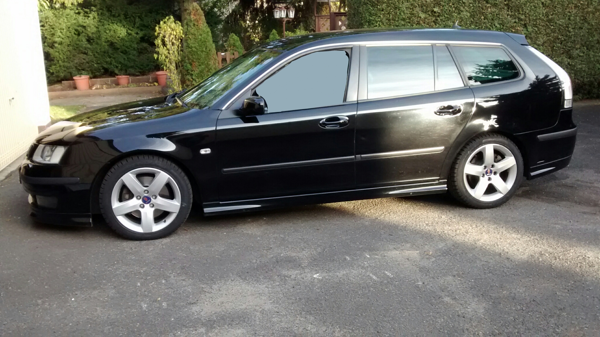

Kann man auf der HA 25mm Verbreiterung pro Rad fahren, also 50mm auf der Achse? Die Felgen sind 7½ J x 17 ET 41 (Alu 59) mit 235/45/17. Denn mir sind die schicken Räder deutlich zu weit innen.

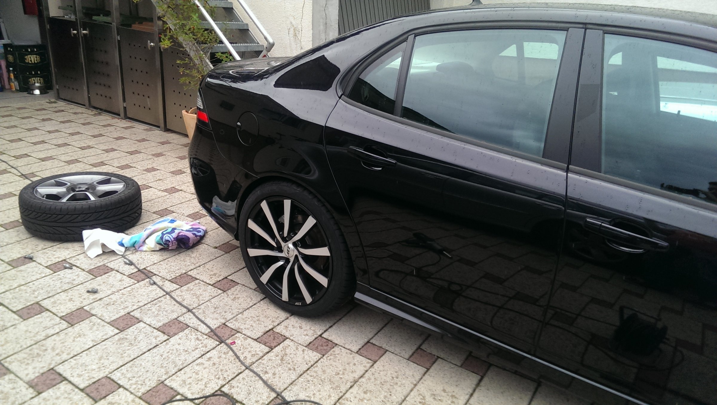

Die bisherigen Veränderungen belaufen sich auf eine schwarze "Tragfläche" im Kühlergrill statt einer verchromten und LED-Kennzeichenbeleuchtung (sehr cool!).
Seit einigen Tagen steht er zudem auf meinen alten Opel-Omega-felgen, welch Frevel :eek:
Es handelt sich um 7½J x 17 mit ET 39 und 225/45/17er Pirelli Winterreifen. Bin dafür etliche Male zum TÜV und zu Opel gelaufen, jetzt sind sie drauf. Die Saab Felgendeckel passen sogar.:top:

20mm/ Seite hinten gehen, ich fahre die ALU50 mit 225/45-17, das sieht für mich stimmig aus und ist ohne Veränderungen machbar/ eintragbar........
