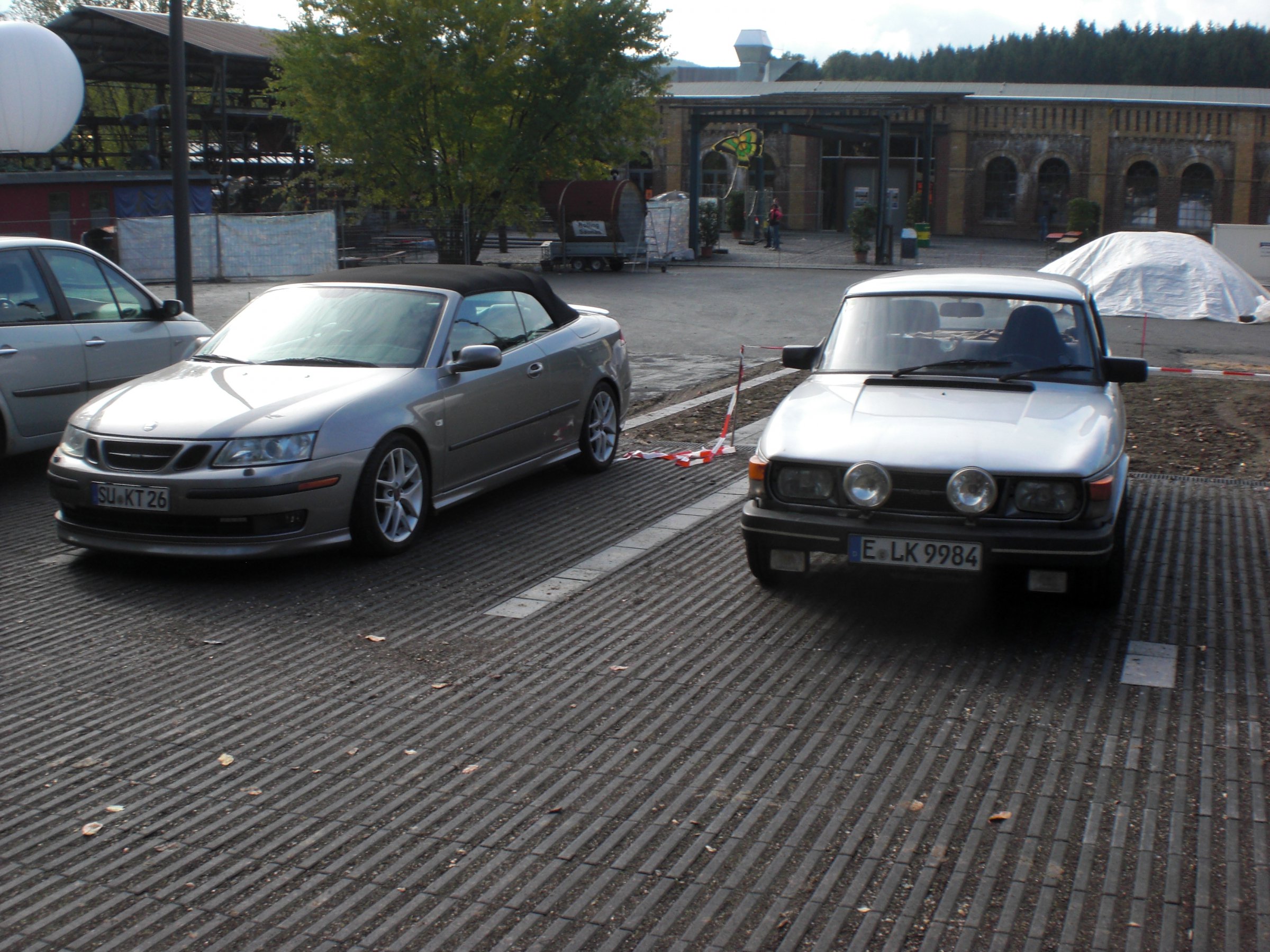

Hier noch jeweils ein Foto meiner Spurplatten vorne 15mm/ hinten 20mm/ Seite (das linke Auto ist meins:wink:).......und der Blinkerbirnen vorne/ hinten...........
Gruß, ThomasCIMG0545.thumb.JPG.1385123ad526e39c5b75f2c67a4a348e.JPG CIMG0319.thumb.JPG.e49352e1d25c96f46257726cd33b2b31.JPG CIMG0328.thumb.JPG.1947eacf7a315c57395682037467fca4.JPG

der rechte ist ja auch ein vor-kriegs-modell :eek:
Der hat aber auch was...........:smile:

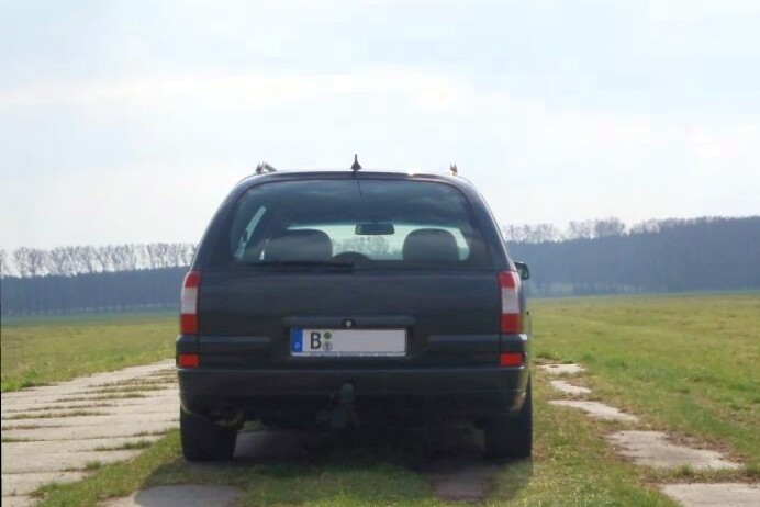

Bei den Spurplatten setze ich auf H&R mit dem DRA System (das gleiche wie B+ bei FK), damit habe ich an den Omegas gute Erfahrungen gemacht. Schweres Auto, ordentlich Leistung und Hinterradantrieb: hat sich bewährt, wird also auch am Saab halten.
Am Omega sahen die 20mm pro Rad immer noch verbesserungswürdig aus, daher bin ich beim Saab einfach von 25 ausgegangen, aber wenn 20mm reichen. Und für 80€ 2 Stück braucht man nicht lange überlegen.

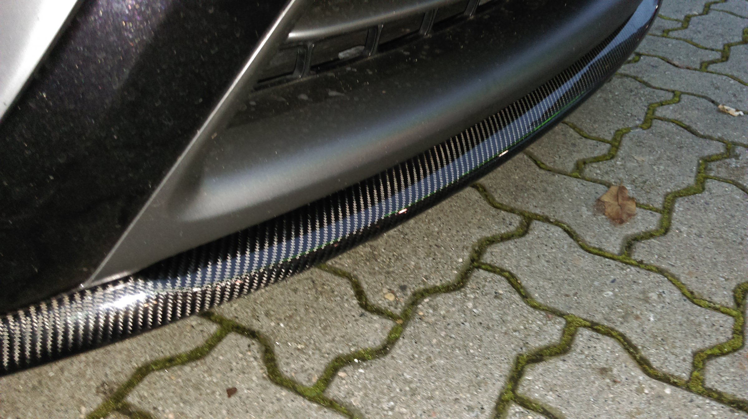

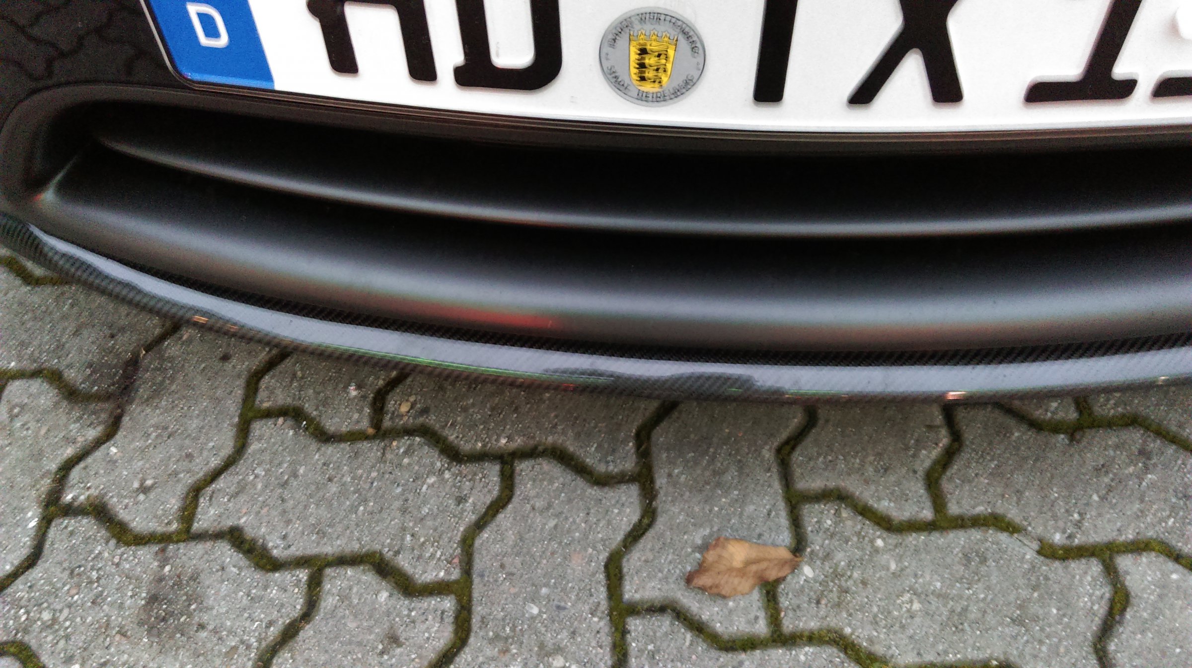

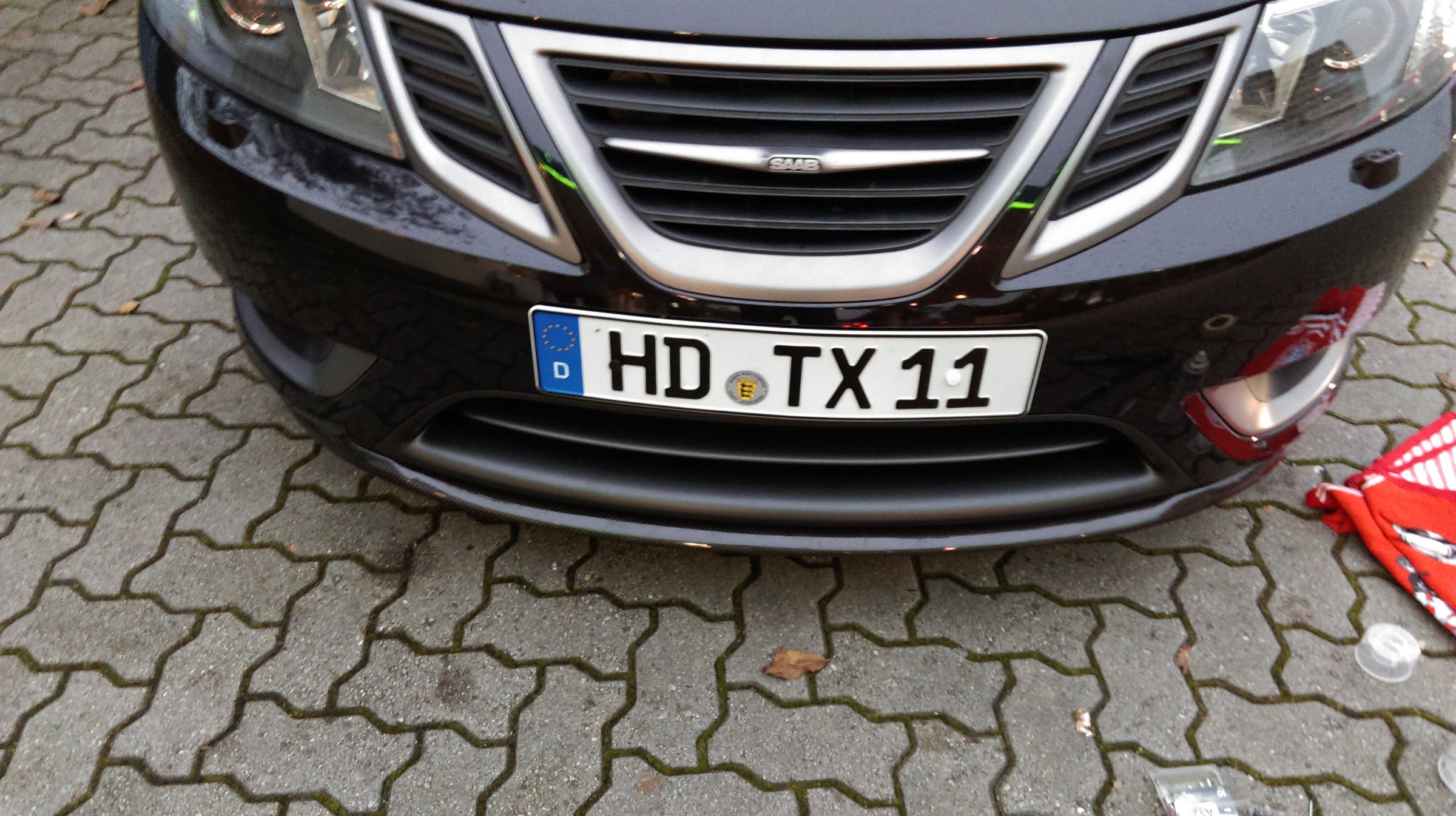

so, heute endlich meinen selbstgemachten echt carbon spoiler montiert.... einmal und nie wieder :biggrin:
sieht aus, als hätte jemand gute Arbeit geleistet... :congrats:
gibt es ein Bild von größeren Entfernung?
grüsse, r
bissel unscharf

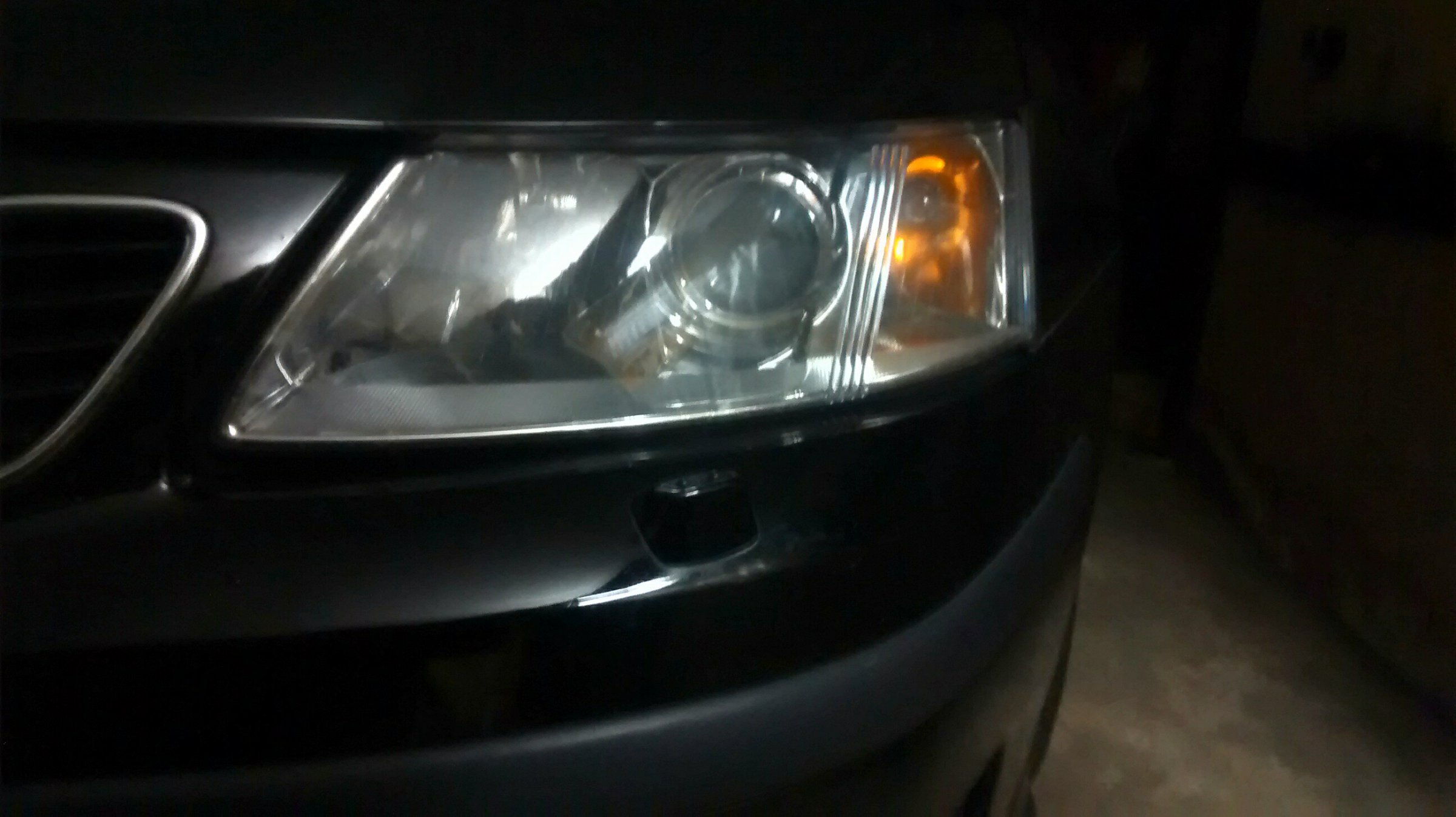

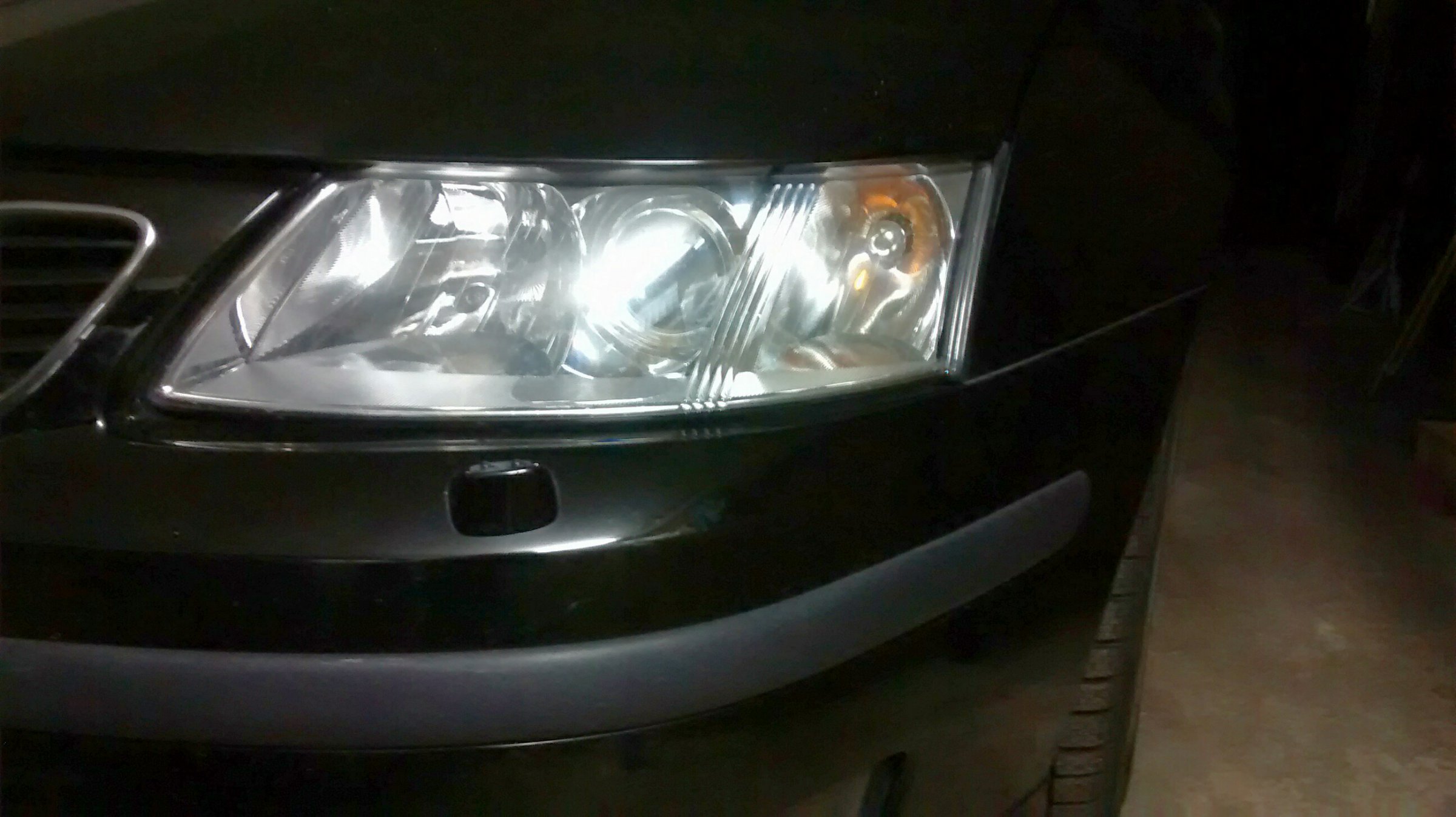

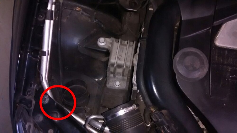

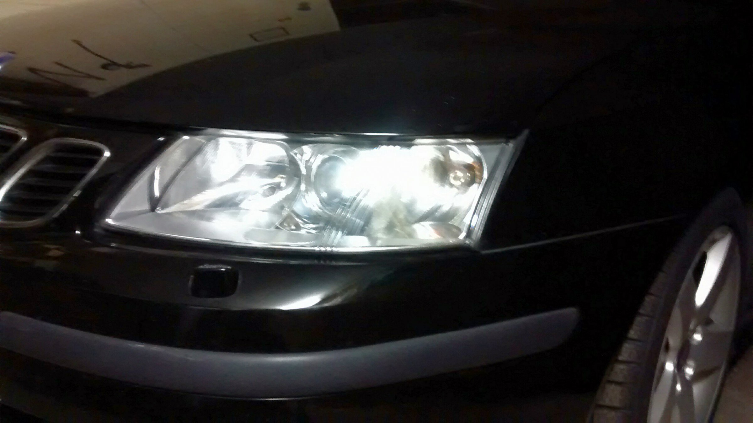

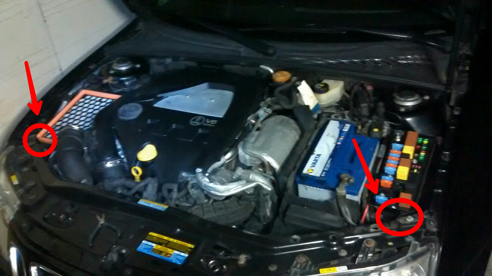

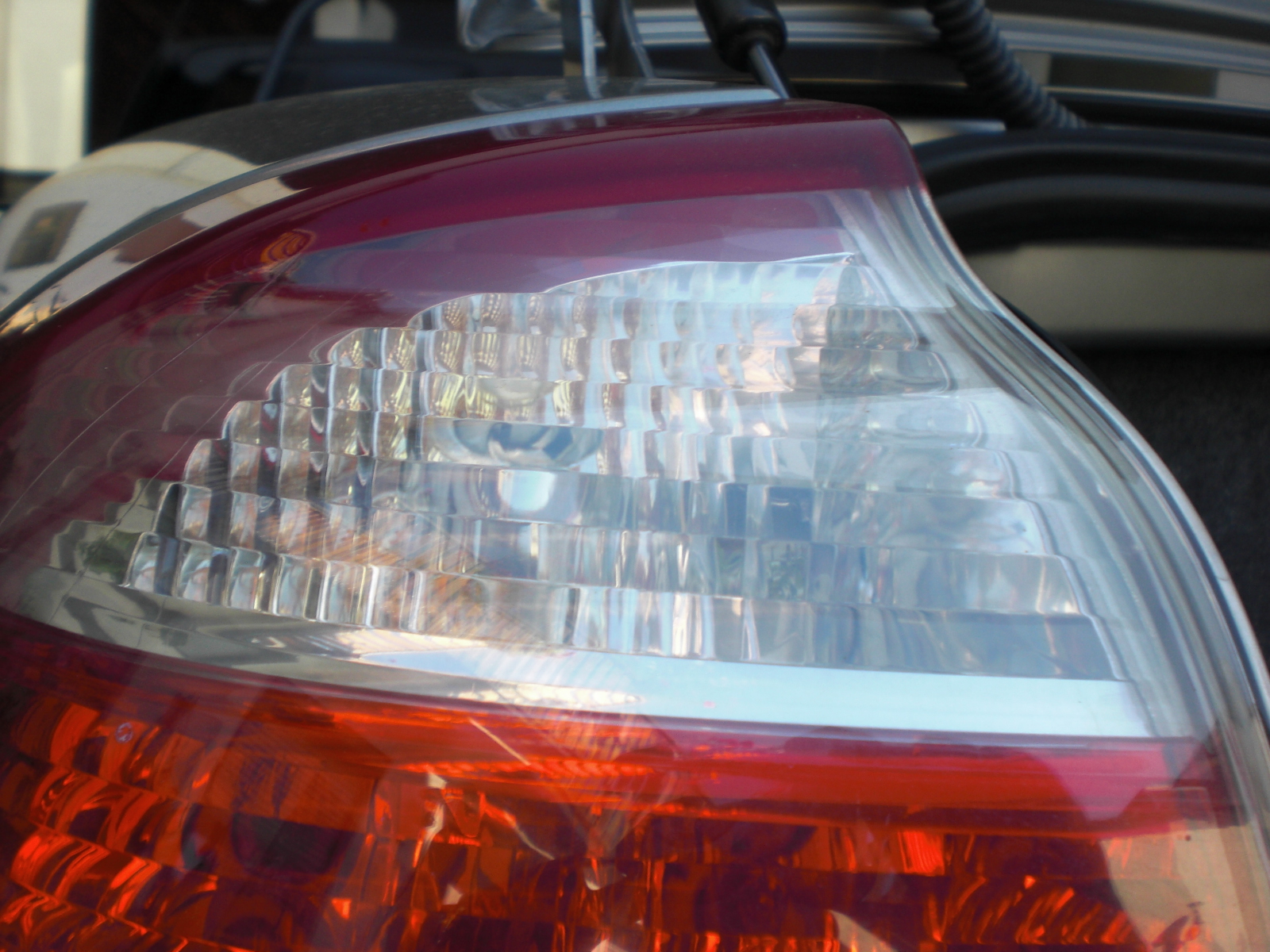

So, nun sind die neuen Phillips Silver Vision Blinker drin :smile:
Da ich beim googlen keine wirklich hilfreichen Ergebnisse zum Einbau gefunden habe, dazu noch ein - zwei Worte und Fotos.
Wie Thomas (Brose) schon gesagt hatte, muss zum Blinkerausbau auf der Fahrerseite der Einfüllstutzen der Scheibenwaschanlage abgezogen werden, dann kommt man leicht an den Blinker.
Auf der Beifahrerseite hat das mit den schmalen Händen nicht geklappt, also habe ich zuerst den Deckel des Luftfilters abgebaut, dann hat man minimal mehr Platz. Aber weil das Unterteil auch in ein paar Sekunden auszubauen ist, kam das gleich mit raus und dann hat man sehr viel Platz.
Ich bin sehr zufrieden, selbst wenn man direkt von vorne schaut, ist nur ein leichter Orange-Schimmer zu erkennen, von der Seite garnicht mehr. :top:

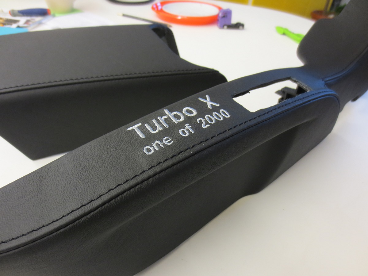

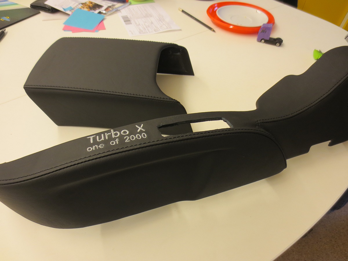

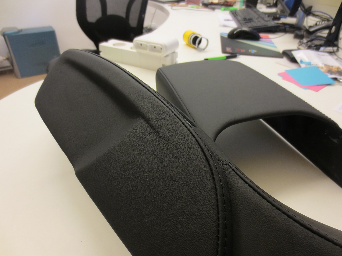

was meint ihr??
Schaut nett aus.
Hat nicht jeder :top:
Wie findet ihr die Buchstaben?? Zu groß??
Kannste mal ein Foto mit direkter Draufsicht schießen ?
Die Ausrichtung scheint nicht ganz korrekt zu sein, Turbo - X hätte mittig über dem unteren Satz stehen sollen, oder ?!
Und das " X " ist etwas zu weit nach rechts gerückt.
ja, ganz symethrisch ist es nicht....
lieber ohne oder mit schriftzug?? besser wirds der sattler nicht hinbekommen....
so, with or without letters?? shall do it new?
