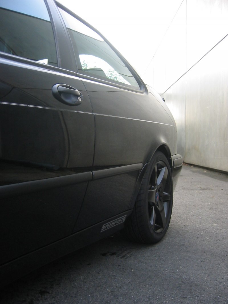

Insgesamt hab ich über beide Achsen 40mm, ergo 20mm pro Seite. Keine Nacharbeiten erforderlich, nur keine Schneeketten....logo! Das ganze auf 7x17 Double-Threespoke mit 215/45ZR17 und H&R Federn.
Aber Du hast ein Coupe und keinen 5-Türer, richtig?

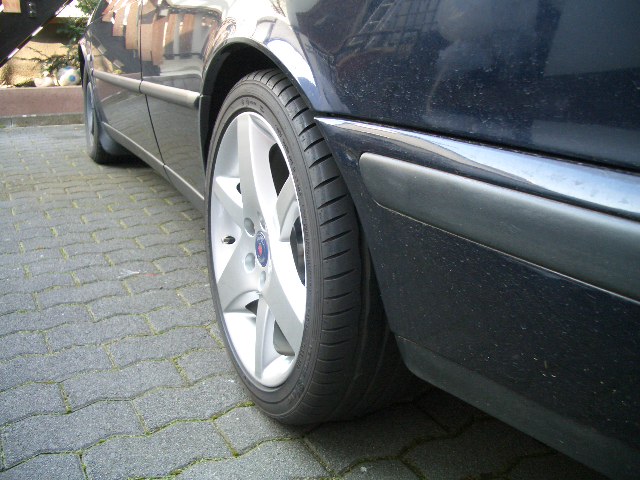

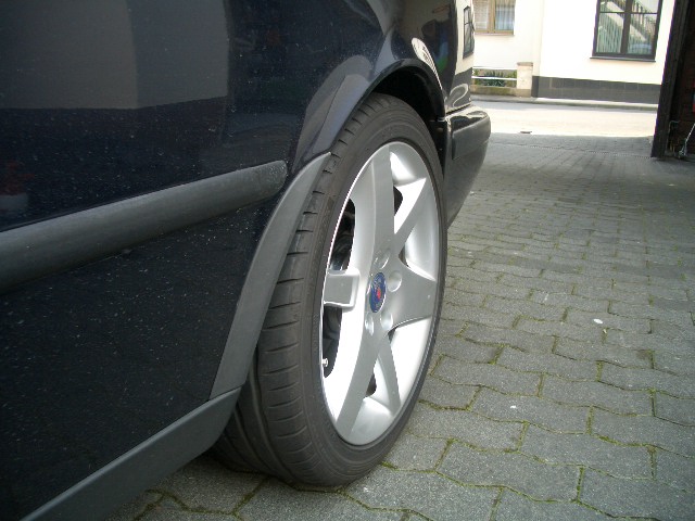

Hatte die gleiche Kombination wie Kevin auf unserem Cabrio,20mm pro Seite mit Spurverbreiterungen von FK,keinerlei Probleme.Sah dann so aus:
Gruß,Thomas

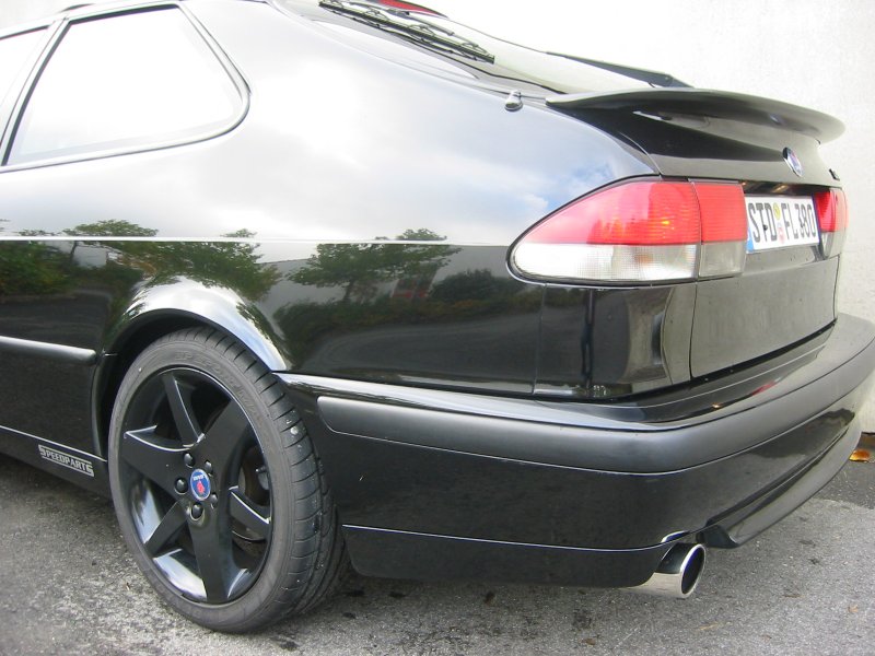

Und hier beim Coupé:
