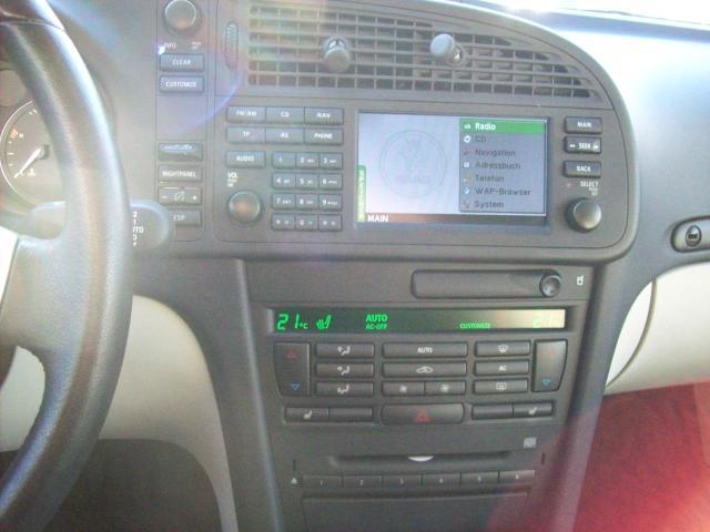

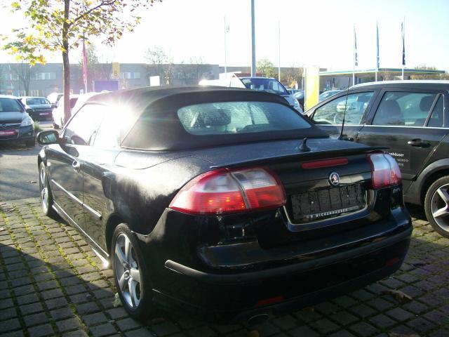

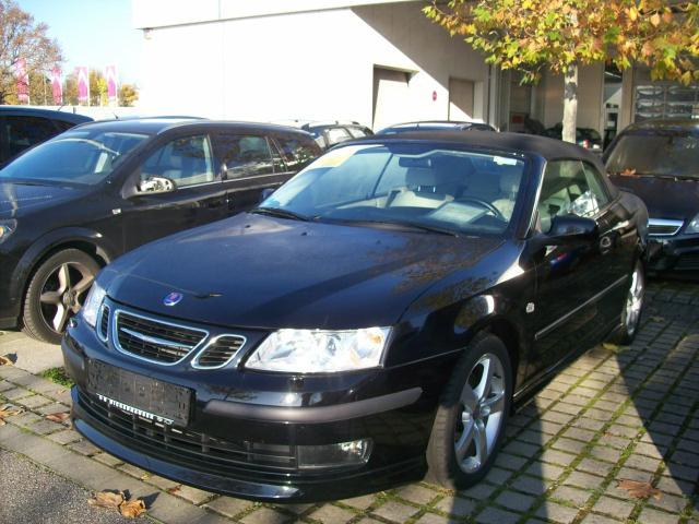

Ich habe drei Photos angehängt. Wer kann mir evtl. schon anhand der Photos/Ausstattungsdetails sagen ob es sich um einen AERO handelt oder nicht?
Wie kann ich eindeutig erkennen ob ein Modell die AERO Ausstatung hat oder nur ein Vector mit Flügelchen ist....
Vielen Dank und Gruss
Christian
P.S.: Anbei die angegebenen Ausstattungsdetails:
Lederausstattung, Klimaautomatik, Navigation, Xenon, Parkhilfe(PDC), el. Fensterheber vorne, el. Fensterheber hinten, Zentralverriegelung, Regensensor, Aussenspiegel el. verstellbar, Audiosystem mit CD, Sitzheizung, metallic, Tempomat, Stabilitätsprogramm (ESP), ABS, Bordcomputer, Nebelscheinwerfer, Wegfahrsperre, Traktionskontrolle

ich fahre ein 9-3 Cab Baujahr 2004 1,8T Vector - von den von dir genannten Aussattungsmerkmalen habe ich ausser dem Xenon-Licht auch alle. Die Felgen sind auch die gleichen. Was steht denn auf den Einstiegsleisten? Bei mir steht da auf jeden Fall "Vector".
Gruß Ray

es sind auf jeden Fall die Vectorfelgen drauf

Hmm, also ich habe leider nur den Prospekt für das MJ06 gefunden, Deiner ist aber noch ein 05. Ab 06-08 gab es Aero ja nur in Verbindung mit 2.8V6, aber selbst da war im MJ06 nur 17" serienmäßig drauf.
Kann mir aber auch gut vorstellen, daß da jemand die Felgen getauscht hat, denn die Aero Variante hatte 7,5x17 mit 235er Reifen, wohingegen die Vector nur 7x17 mit 225er hatte.
Auf Grund von Spoiler und Auspuffanlage gehe ich aber davon aus, das es sich wirklich um einen Aero handelt.
Danke Ravenous für die Info (und an alle anderen).
Stimmt, Auspuffanlage: beim Vector ist die Stossstange (französische Tastatur, dewegen kein scharfes s) hinten geschlossen und der Auspuff
geht nach unten, beim Aero links offen und gerade nach hinten.
