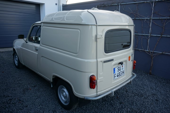

Also, der originale Vergaser hatte die lange Standzeit nicht gut verkraftet. Ultraschallbäder brachten nur teilweise Abhilfe.
Die Übergänge der einzelnen Lastzustände waren nicht weich, es gab immer eine Verzögerung.
Die Zündung konnte als Übeltäter ausgeschlossen werden. Okay, der neue (!) defekte Kondensator war eine kleine Gemeinheit.
Aber Kummer mit der z. T. unterirdischen Ersatzteil"qualität" war ich ja mittlerweile gewohnt.
Die Kraftstoffversorgung bis zum Vergaser war auch unauffällig.
Tja, blieb nur die Gemischfabrik.
Alle Düsen und Leitungen waren durchgängig.
Eigentlich kam nur die Beschleunigerpumpe infrage.
Ein halber Treffer, denn die - ja richtig, die neue Kolbenstange der Pumpe war zu lang.
Umbau auf den alten Kolben brachte etwas Abhilfe. Aber das Problem war nicht vollkommen beseitigt.
Ich war mit eigenen Mitteln bis 98% gekommen. Und die letzten 2% woltte ich auch noch.
Aber alleine kam ich nicht mehr weiter. Das mußte ich mir eingestehen.
Der Chef bei Bosch Classic ( gute alte Schule ) forschte auch in Richtung Beschleunigerpumpe.
Der Kanal zur Pumpe war zwar durchlässig, aber dennoch saß dort noch Schmodder der den Durchfluß reduzierte.
Die Pumpe bekam schlicht nicht die ausreichende Menge die sie benötigte.
Chemie, 16 Bar, Mechanik - nichts half, zumal der Kanal auch noch verwinkelt war.
Daß ein kleiner 32er-Vergaser derart nerven kann...:frown:
Es half nichts, ein neuer Vergaser mußte her.

Flansch und Deckel waren schon geplant, neue Dichtungen und alle anderen Teile lagen parat. Der gebrauchte Vergaser war mehr als brauchbar. Alle Kanäle waren sauber. Es sah ganz gut aus...
Aber ich hatte gelernt beim R4 nicht zu früh zu jubeln.

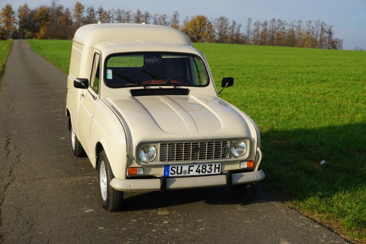

Das konte ich dann heute umso mehr. Das kleine Stoßstangenmotörchen ist sicher nicht die hohe Schule des Motorenbaus. Aber er läuft richtig geil! Rund, sauber, leise - die lautesten Geräusche kommen von den beiden Keilriemen.:eek:
Und alle Lastwechsel verlaufen sanft un ohne Ruckeln, geradezu ( Achtung, Kitschalarm ! :biggrin: ) ...cremig!
Meine 100% sind erreicht, mehr ist nicht zu tun.
Bitte nicht falsch verstehen, der Wagen ist nicht im Neuzustand. Das war auch nie meine Absicht Wo immer es möglich war habe ich mich für den Erhalt der Substanz entschieden. Und die Ausgangsbasis war einfach sehr gut.
Es ist ein sehr charmantes und stimmiges Auto geworden, bin ich jetzt sehr zufrieden.:proud:
