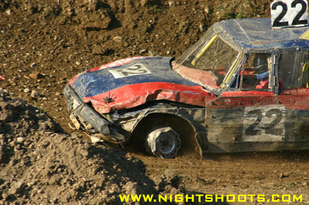

die Beanspruchungen im Stock-Car-Sport sind zugegebenermassen etwas heftiger als im Strassenverkehr,
dadurch werden uns aber auch eventuelle Schwachstellen am Auto in unserem Sport wesentlich deutlicher vor Augen geführt.....
daher ohne Theorie und Berechnung, nur Erfahrungswerte aus der Praxis :
Vertrauen in Berechnungen ist gut, aber Felge mit Zentrierring ist besser......:cool:
das auf den Fotos gezeigte hätte jedenfalls ohne Zentrierring mit kurzfristigem Verlust der Felge geendet !
