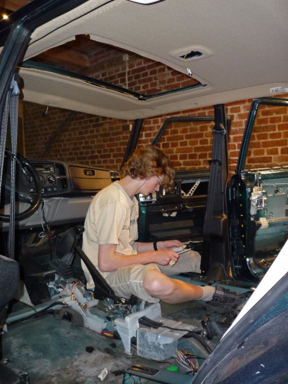

So, wird langsam wieder.
Ich hab' den 'Baustellen hinter Baustellen'-Blues. :cool:

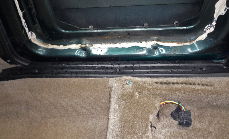

- So sieht's aus, wenn man ohne Wassersperre durch die Waschanlage fährt...
- Mein Helfer! :smile:
- Himmel (und Kassette) wieder drin.
- Alles wird wieder fein!
- Aber wohin gehören die Klammern? :confused:
Roland
Die Klammern werden in die Quertraverse des Bodens hinter den Vordersitzen eingehängt und halten den Teppich. Es geht zur Not auch ohne, aber such mal.
