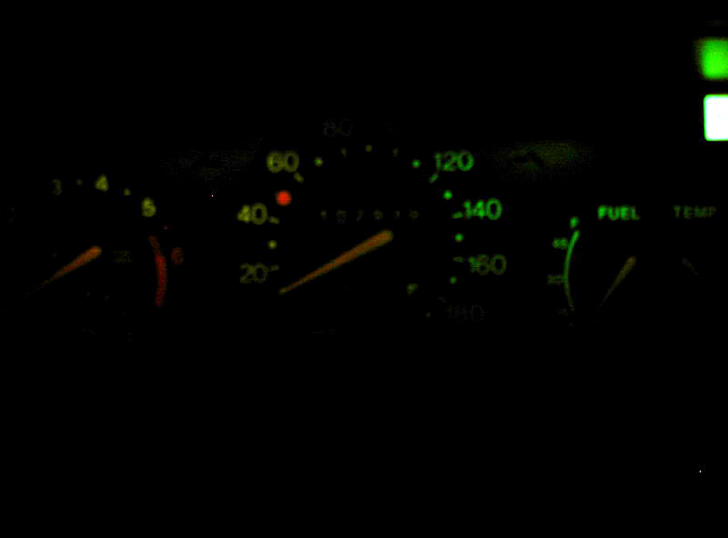

Also auf Christofs Bild (schönen Dank :smile:) ist schon zu erkennen, dass es links etwas dunkler ist und einen wärmeren Ton hat. Das bestätigt die Aussage und zu mehr ist es ja auch nicht gedacht...

Das Bild ist auf meinem Zweitrechner auch wesentlich dunkler:confused:, habe ich extra gerade überprüft. Blöde moderne Technik! Sobald es heute dunkel wird, versuche ich mich nochmal an einem Foto (mit einer anderen Kamera:biggrin:).
Ähm... auf meinem Bildschirm ist ausser der einen Kontrolleuchte oben rechts wirklich NUR SCHWARZ zu erkennen....

So, neues Bild!
Zwar körnig, aber auf diesem erkennt man Helligkeit und Farbe im Vergleich am Besten.

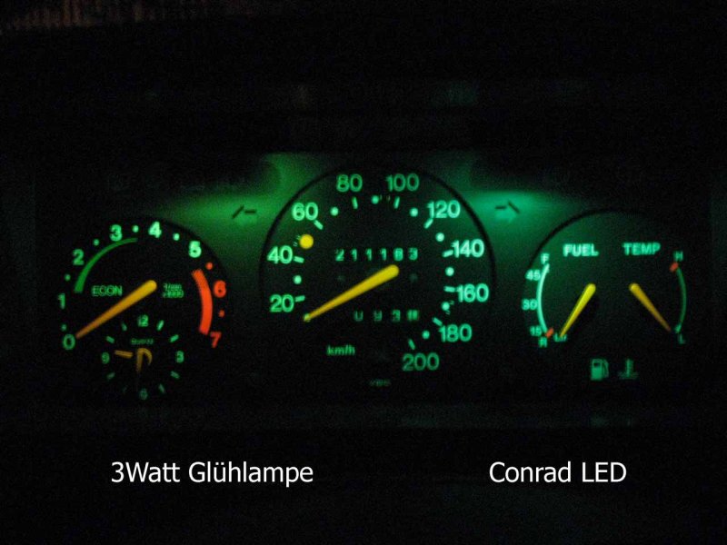

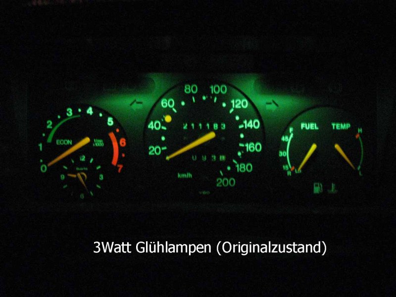

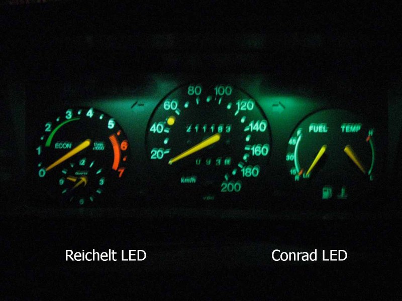

Stiftung Lampentest
So! Nachdem ich jetzt alle Teile bekommen habe, war es an der Zeit einen kleinen Vergleichstest zu starten. Verglichen wurde:
- Die Originalbeleuchtung (Glühlampe 3 Watt)
- Die "Reichelt LED" (Reflektor-LED auf Sockel W2x4,6, weiß, 12V) http://www.reichelt.de/?;ACTION=3;LA=2;GROUPID=3030;ARTICLE=50679;SID=26KeBrHqwQARoAAF2NDo044238f38b949943caab65c3ff0975a43
- Die "Conrad LED" ( LED-Glühbirne 12V T10 Grün) http://www.conrad.de/goto.php?artikel=852150
Da die angehängten Bilder, trotz all meiner amateurhaften Mühe, NICHT wirklichkeitsgetreu sind ein paar Kommentare dazu:
Das erste Bild zeigt die Originalbeleuchtung mit zwei 3Watt Glühlampen zum Vergleich.
Das zweite Bild zeigt Glühlampe gegen Reichelt LED: Der Farbunterschied ist in Wirklichkeit bei weitem nicht so extrem wie auf dem Bild sichtbar. In Wirklichkeit sieht man erst bei genauerer Betrachtung der weißen Tacho-Ziffern einen leichten bläulichen Stich. Ich denke, dass ohne den Direktvergleich in der Nachbarfassung würde man keinen Unterschied bemerken.
Das dritte Bild zeigt Glühlampe gegen Conrad LED: hier wird der Unterschied schon deutlicher, aber auch hier stimmt die Farbwiedergabe des Fotos nicht. Das Licht der Conrad LED bewirkt ein satteres Grün als die Glühlampe (keinerlei Weissblaustich, wie auf dem Bild). Durch das Grün wirken die Ziffern ein wenig kontrastreicher, aber auch weniger natürlich.
Bild 4 dient zum Direktvergleich beider LED. Der Farbunterschied ist auch hier in Wirklichkeit nicht so extrem wie auf dem Bild aber schon Sichtbar. Ist aber letztlich nur eine Frage des Geschmacks denn...
...eines wird sowohl auf den Bildern, als auch in Wirklichkeit deutlich:
Der Unterschied bezüglich der Ausleuchtung, der Helligkeit, und damit auch der Ablesbarkeit der Instrumente ist de facto GLEICH NULL!!!
Die Gründe zu einem der LED Typen zu wechseln beschränken sich also auf:
- Einfacher Austausch (ohne Löten, Basteln oder Vorwiderstandsberehnung)
- Lange Lebensdauer (>100.000 Stunden)
- geringe Stromaufnahme, dadurch keine Wärmeentwicklung, was die Leiterbahnfolie schont.
Wer etwas helleres benötigt muß eine hellere LED in passender Einbaufassung finden, oder eben doch basteln :wink:

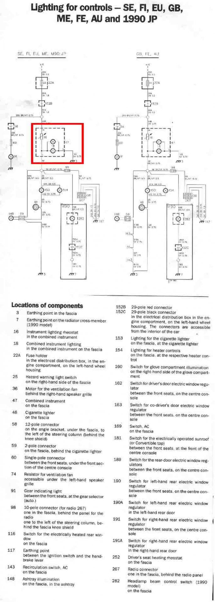

Der "Dimmer", der ja nix weiter ist als ein Poti, ist mit den Lampen in Reihe geschaltet (siehe angehängte Grafik). Daher gilt:
1. In einer Reihenschaltung verhalten sich die Teilspannungen analog zu den Teilwiderständen
http://upload.wikimedia.org/math/a/0/2/a02b25c7ac5cc531720a1328f2be0728.png
http://upload.wikimedia.org/math/9/1/6/91646e1a53ec807700e4ced42d3e851f.png
http://upload.wikimedia.org/math/7/e/1/7e18edfe8ce01b62dd06e7a5c9ab96e4.png
etc...
2. Der Strom in einer Reihenschaltung ist überall gleich.
I = I1 = I2 = ... = In
Der "Dimmer" regelt die an den LED anliegende Spannung!
Daher muß die Linie, welche Du in das Strom/Spannungs-Diagramm einträgst und mit "Dimmer auf halb" bezeichnest, senkrecht verlaufen.
Ich kennen den Regelbereich des Potis jetzt nicht aber, die fakten sprechen dafür, dass bei "Dimmer auf halb" und selbst bei "Dimmer auf null" immernoch mehr als 4V an den LED anliegen, und daher noch nahezu volle Helligkeit angesagt ist.
Der einzige Bereich in der man (diese Kennlinie zu Grunde legend) die LED ansatzweise dimmen könnte, wäre zwischen ca. 2,8 und 3,8 V.
