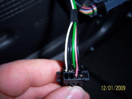

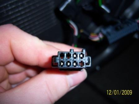

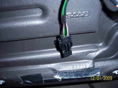

Wollte mir evtl. die Einstiegsbeleuchtung bei meinem 9-3 Linear einbauen. Jetzt weiß ich nur nicht ob der Blindstecker hinter der Türverkleidung dafür vorgesehen ist? Habe auch noch ein paar Bilder! Kann mir vielleicht jemand weiterhelfen? Habe mal eine Leuchte mit Kabeln verbunden und an die Kontakte des Steckers ran gemacht aber leider leuchtete Sie nicht:confused:. Welche Pins muss ich mit meinem Lämpchen verbinden, das das ganze funst.

Hast Du kein Multimeter ? Einfach mal jeden Kontakt einzeln gegen Chassis messen bei geöffneter Tür. Da sollte dann irgendwo 12V drauf sein. Nicht unüblich ist beim Auto auch die Masse zu schalten. Dann hat einer der Kontakte Dauer 12V auch bei geschlossener Tür und ein zweiter Kontakt ist Masse zum Chassis. Da musst Du dann mit dem Türschalter spielen, um das rauszubekommen.
Eine Lampe zwischenfummeln zum Testen endet mal schnell mit Kurzschluß.
Ist auf dem Stecker eine Steckernummer drauf, dann kann mal eben im WIS danach suchen.

So, noch einmal nachgesehen.
Beim Modell 2004 ist es der Stecker H8-3, ein 8 poliger Stecker.
Du hast also den richtigen Stecker.
Der Stecker der Lampe ist 209D, ein zweipoliger Stecker.
Die Lampe wird an Pin 6 & 7 von H8-3 angeschlossen. Das sind die beiden Pins Unten Mitte von rechts nach links (Dein 4. Foto).
Pin 7 bekommt die Spannung vom Steuergerät der Fahrertür, Pin 6 wird über den Türkontakt der Fahrertür gegen Masse geführt.
