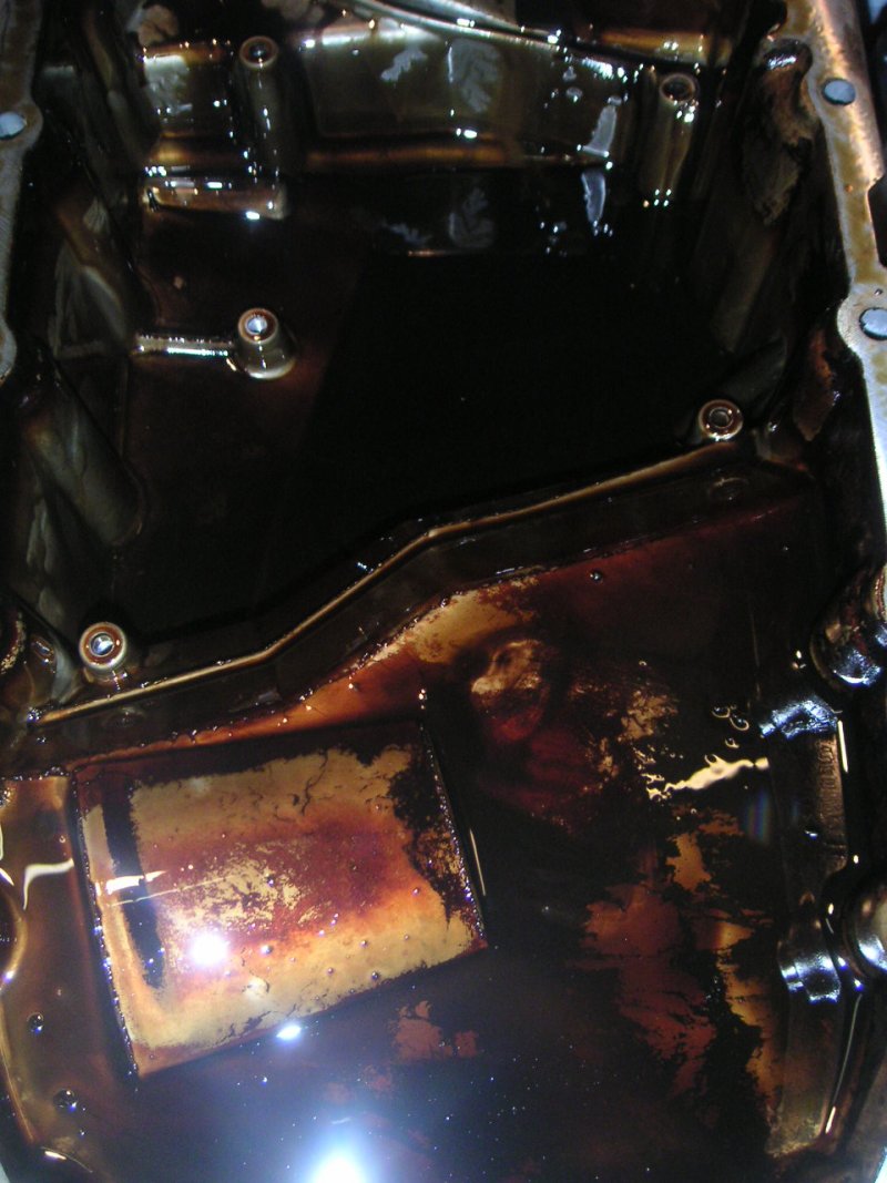

So, Nachtschicht beendet.......
Zunähst mal alle (Luft-) Rohre und (Oel-) Leitungen gereinigt, ging eigentlich relativ gut. Habe das mit Benzin gemacht, teilweise auch mit Bremsenreiniger aus der Sprühdose.
Anschließend die Kurbelgehäuseentlüftung (Kasten + Schläuche) ausgebaut und gereinigt. War weißer Oelschlamm / Oel in den Leitungen, die oben auf das Ansaugrohr vor dem Lader gehen. Am Kasten sitzen hinten zur Spritzwand 2 Ausgänge. In beiden war weißer Oelschlamm zu sehen, der dünnere Ausgang hat vom Kasten zum Schlauchflansch nur eine kleine Bohrung, die saß auch mit weißem Oelschlamm zu. Also den Kasten unter Benzin gesetzt und so lange gespült, bis alles draußen war.
Dann den LLK gereinigt. Auch hier immer wieder Benzin reingefüllt, einen Ausgang mit einem Lappen verschlossen, geschüttelt und ausgekippt. So lange wiederholt, bis der reine Sprit wieder herrauskam (etwa 5 mal). Ist also auch recht schnell erledigt.

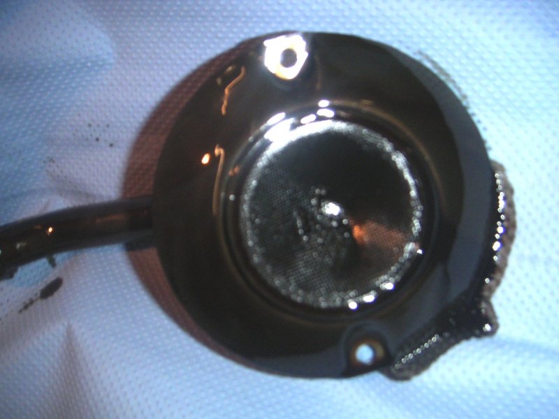

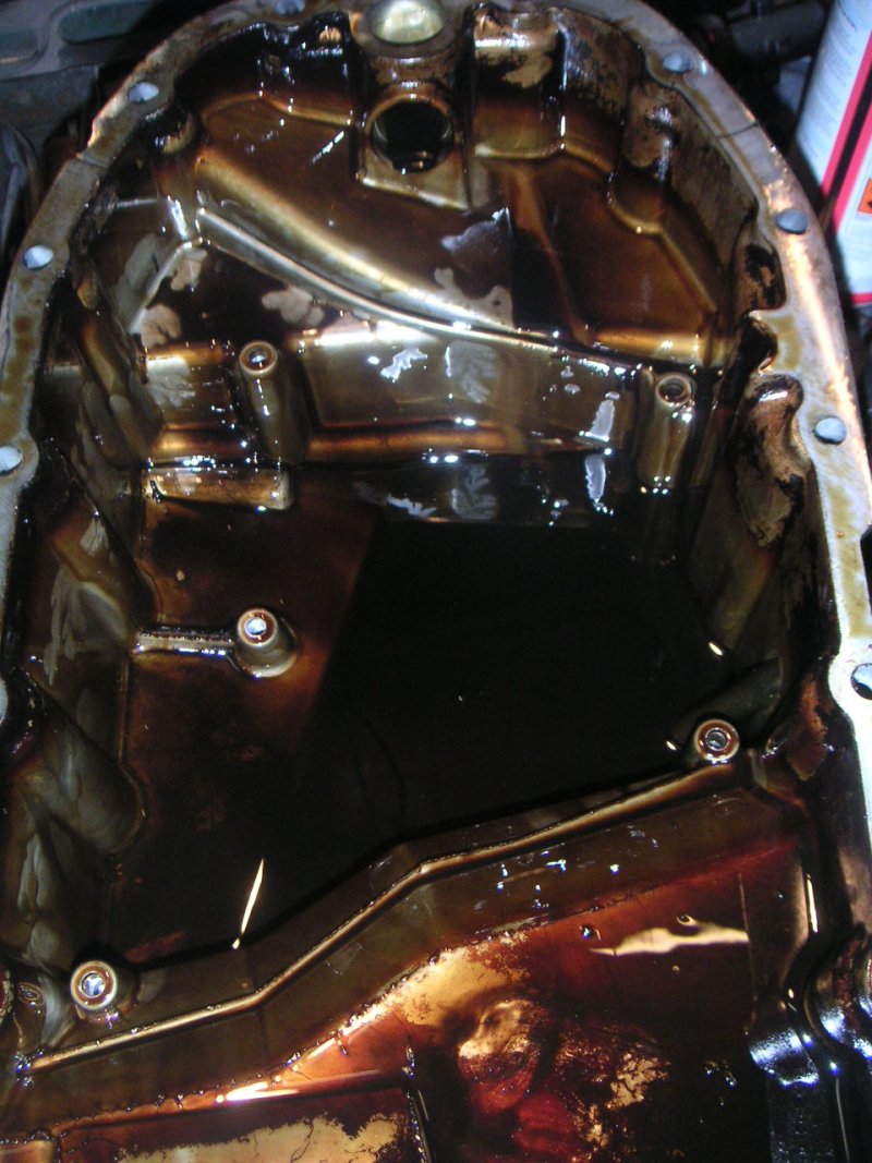

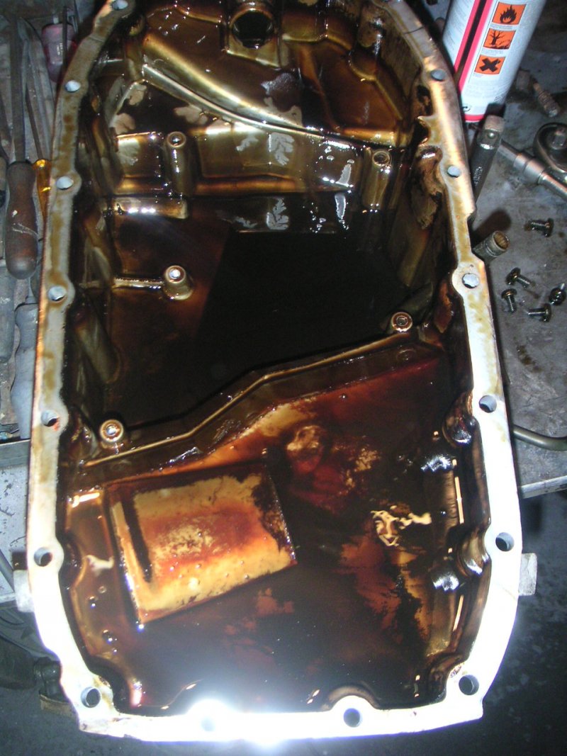

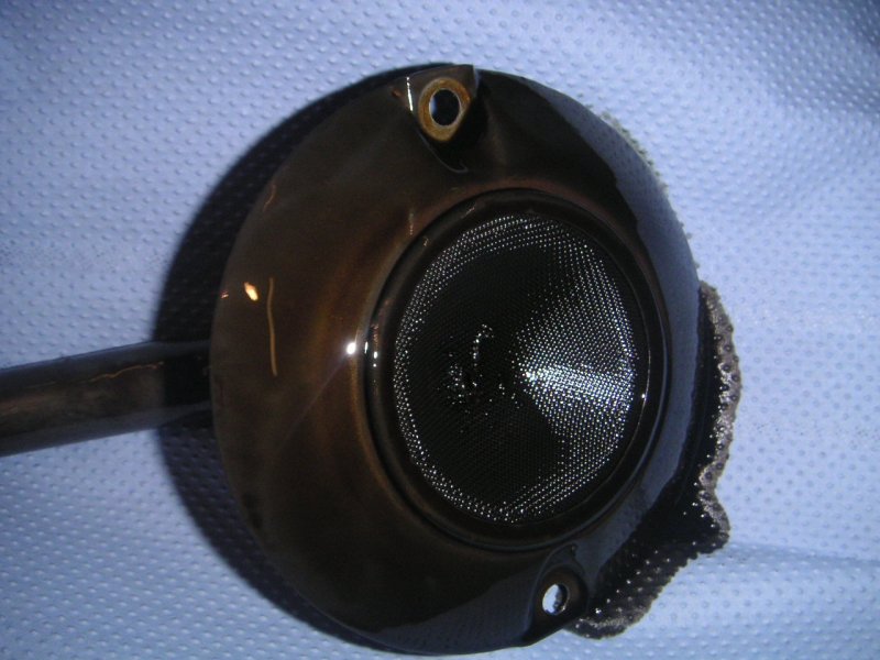

Weil es gerade so gut lief die Oelwanne losgeschraubt. Hab in die hier gepostete Anleitung geschaut. Nach dem Lösen der 3 Schrauben am Hilfsrahmen ließ sich dieser mit einem Montierhebel so weit runterdrücken, dass man die Oelwanne herausnehmen konnte. Sieb und Oelwanne sahen von innen eigentlich ganz gut aus, im Sieb einige kleine Stücke (was auch immer), wenig / kein Oelschlamm (s. Bilder, in der Vertiefung steht noch Oel). Alles gereinigt und wieder eingebaut, Oelwanne mit Dichtmasse eingesetzt. Rahmen wieder befestigt.
Anschließend den TL wieder eingebaut und zumindest die Wasserleitungen schon wieder montiert. Für den Rücklauf zur Oelwanne fehlte dann die Dichtung (hatte doch alle Dichtungen beim freundlichen gesagt!). Noch schnell die VDD gewechselt und den VD wieder befestigt – dann Feierabend. Morgen fehlende Dichtung besorgen und am WE weiter komplettieren. Hoffe er läuft spätestens am Sonntagabend wieder!
Apropos Motoroel: habe hier im Forum gelesen, dass man bei den Turbomotoren 0/W40 fahren soll. Habe heute auf den Oelzettel im Fahrzeug geschaut, steht 0/W30 drauf! Was ist besser??
Hi
Ölwanne und Sieb sind so normal.
Bei dem Cab meiner Frau war das Sieb bis auf eine Stelle von 5 MM komplett zu.
In der Ölwanne war einen 5 mm dicke teerähnliche Schicht.
Turboschaden war die Folge....
