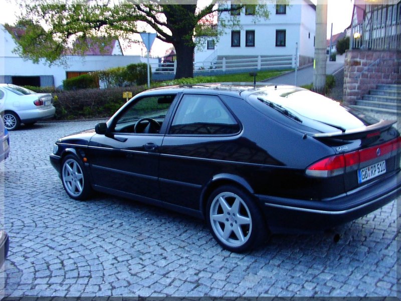

hilfe mein saab spring nicht an!!?
habe einen saab2 bj96 turbo mit 136kw die tage ist er nicht angesprungen,anlasser dreht,batterie ist auch ok.heute morgen ist er ohne zu mucken angesprungen und auch gut gelaufen,bin dann in freie werkstatt gefahren,wollte losfahren ist 5 sec gelaufen und dann ausgegangen.
haben ihn dann ausgelesen und hat fehler angezeit wegfahrsperre kann code nicht lesen,oder übermitteln????
habe mir meine andere fernbedienung geholt springt aber auch nicht an,haben dann startpilot in luftfilter und ist kurz angesprungen.
mal springt er an und mal nicht?was ist nun kaputt an wegfahrsprerre,wenn mal geht und mal nicht.bitte helfen
