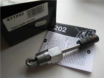

Jawoll das ist der 202 der ist nach dieser Tabelle für Baujahr bis 84
http://www.defa.com/finn_dok_h.php3?merke=SAAB&modell=900&type=2&lang=3&ndid=

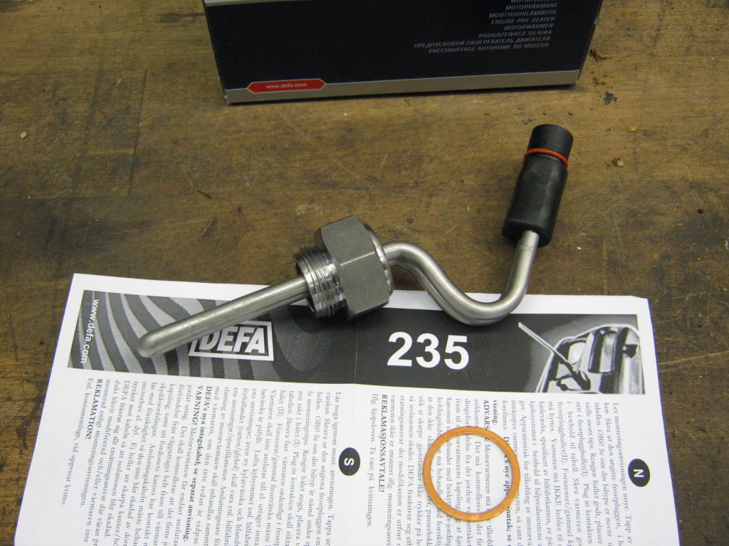

Passend für meinen wäre der 235, B202 Baujahr 89 - 93
@SAABOTÖR der 202 hat sogar Gewinde, wie ich vermutet hatte

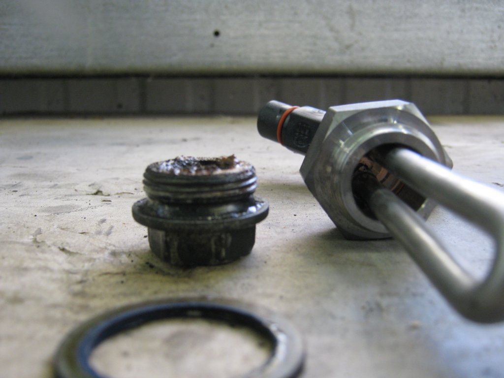

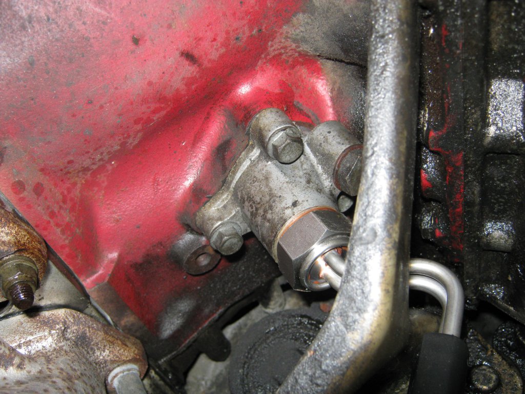

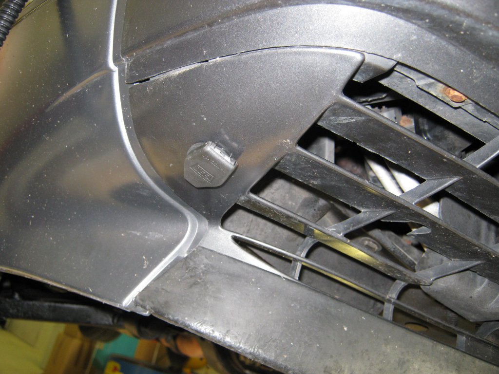

Gestern kam der DEFA Motorvorwärmer, der Einbau gestaltet sich recht einfach. Man kommt prima unterhalb des Krümmers an den großen Froststopfen (Schlüsselweite 22). Froststopfen rausschrauben, Kühlwasser ablaufen lassen, Gewinde säubern, DEFA-Heizung reinschrauben und Festziehen (Schlüsselweite 32!!) - fertig.

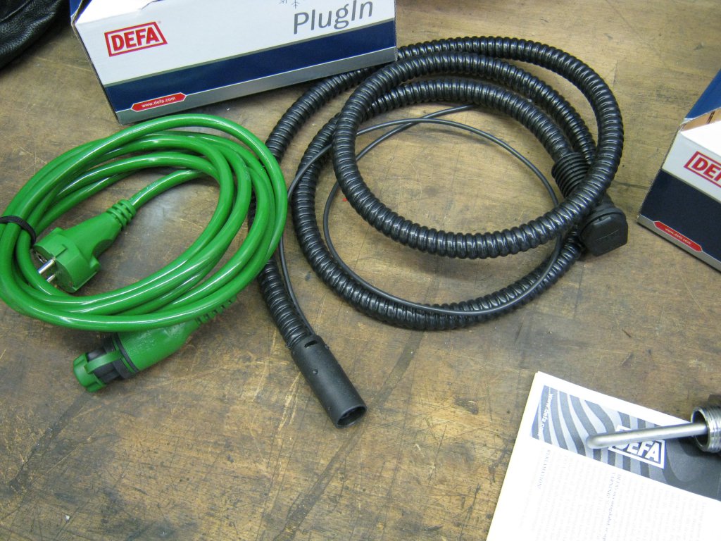

Dann sucht man sich einen Platz für die Steckdose, die Montage erfolgt entweder mittels Loch was gebohrt werden muss oder mit einer beiliegenden Montageklemme. Wenn Verfügbar die Steckverbinung zwischen Heizung und Kabel mit einer Schrumpfmuffe verschließen, das Kabel Sauber verlegen und das war dann eigentlich schon alles.

So siehts aus, 230V, 550W, 50Hz. Die nächste Steckdose an meinem Stellplatz ist 15m weg - Original Anschlußleitung genommen, Schuko-Stecker abgeschnitten, Kabel dazwischen gemufft, Schuko-Stecker angeschlossen, fertig.
