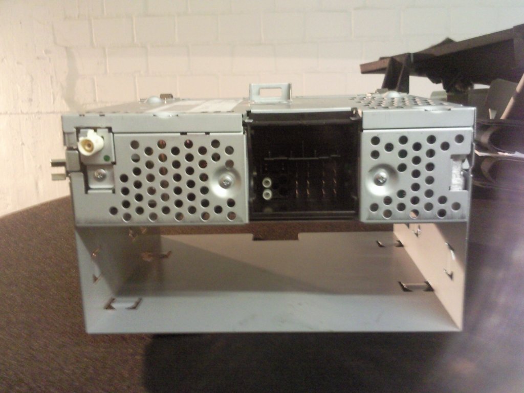

neue idee:
soweit ich das nun richtig verstanden habe, ist hinter dem jetzigem cd player ein din schacht!?
und das radio hat einen aux eingang, weil man da ja die sache mit der klinkenbuchse checken kann!
so, was is nun wenn ich einen dvd player in diesen schacht setze und mich am aux anhänge!?
müsste doch gehen!? (jaja, bedienung extern gg)
....und von meinen vorhandenen "woofern" (eher tieftöner) in der hutablage nehme ich den saft für nen aktivwoofer im heck!?
liege ich da falsch oder durchfürbar!??
Das sollte soweit funktionieren. Es entspricht zwar dann nicht so ganz Deinen vorher geäußerten Wünschen aber es dürfte funktionieren.
Bitte beachte, das das Radio nicht das Teil oben im Armaturenbrett ist sondern sich hinter dem Klimapanel befindet. Wenn Du also den Line-in suchst wird der sich hinter der Klimaanlagenbedieneinheit befinden.
