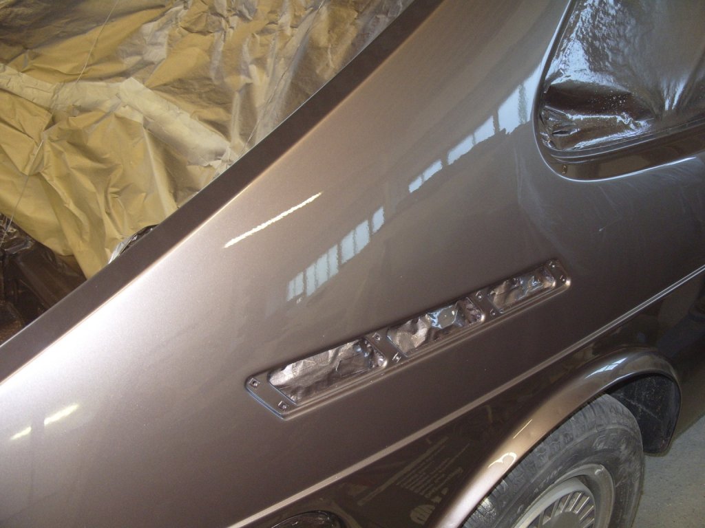

Welcher Farbcode?
Keine Ahnung :rolleyes:
... na sag mal:eek: ... Du bist ein guter:confused:
Anhand von Deinem Bild, gehe ich schwer davon aus, dass Dein "Karrossier" weiss was er gemacht hat und mit Sicherheit die richtige Farbe gewählt hat:smile:!
Der erste Eindruck mit Deines Bildes mit dem wenigen Lichteffekt schein schön zu sein. Bis hier Mal meine Komplimente!
