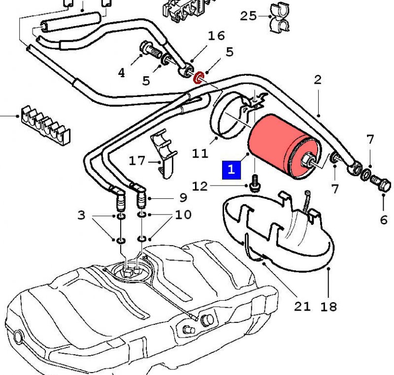

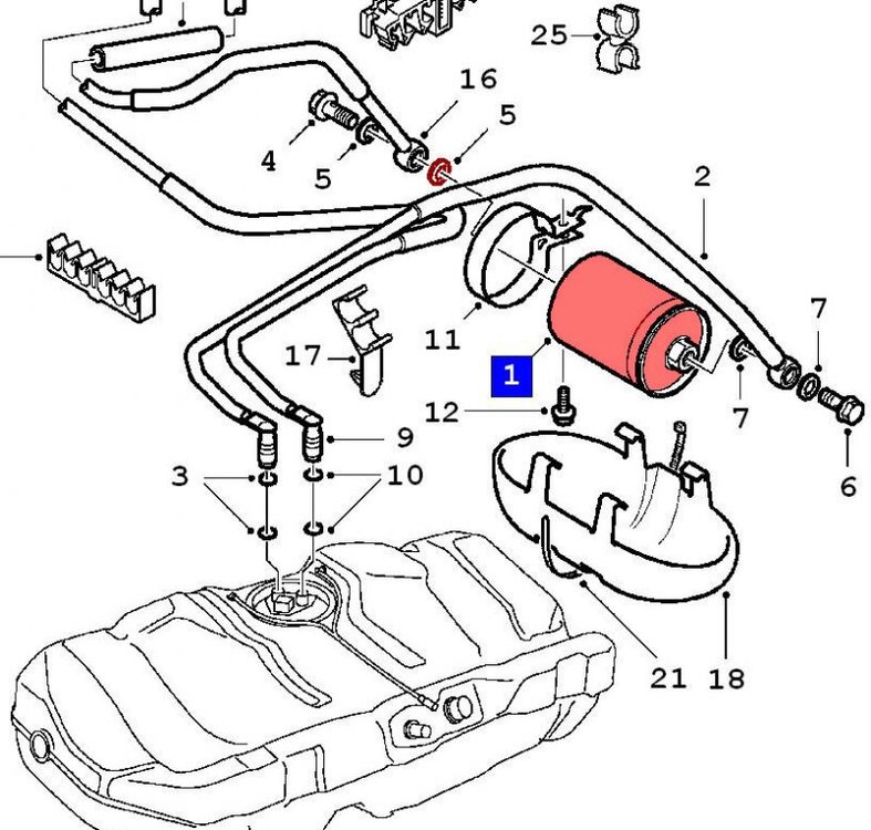

Frage: Wo befindet sich der Benzinfilter? Gibt es irgendwelche Besonderheiten beim Wechsel?
Parallel dazu: Das Rückführventil (damit der Sprit nicht in den Tank zurückläuft). Wo ist der? Kann man den selbst wechseln?

Gleich beim Kraftstofftank.... also unters Auto krabbeln.
Sicherung für Benzinpumpe ziehen (No.19), Motor starten und laufen lassen bis er ausgeht. Zündung aus, Sicherung wieder rein. Muss aber nicht unbedingt sein. So kommt aber weniger Sprit aus den Leitungen.
Spritzschutz und Halterung ab, Filter raus.
Dann alles rückwärts und Dichtringe (Pro Leitung 2X, also 4) mit erneuern.
Werkzeug: Torx, Maulschlüssel, Gefäß zum Benzin auffangen.
Bild im Anhang
