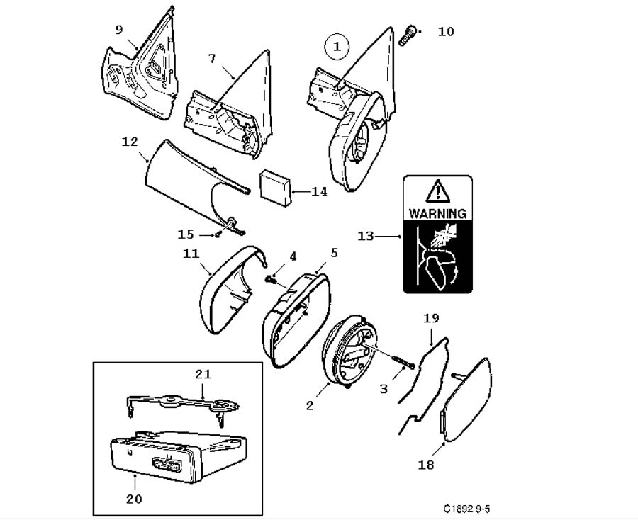

hallo liebe saabgemeinde,
hat vielleicht jemand eine Explorationszeichnung des (linken) Außenspiegel? Der ist meiner Freundin heute beim an- und abklappen irgendwie aus der Halterung gerutscht und hängt jetzt.
Vielleicht kann mir auch jmd. sagen,wie der wieder reingeht.
danke!!
...wohl eher was abgebrochen, würde ich sagen. Als Zeichnung könnte ich nur dieses Schaubild beisteuern, ich habe leider kein EPC/TIS :

Danke Euch schon mal! Ich habs mir gerade nochmal bei Tageslicht angesehen - da hängt auch noch so ein Stift, sieht aus als müsste man den nur wieder einsetzen. Ich muss mal am WE das Cover abmachen und hoffe ich komme da ran und es klappt. Wollte ihn eigentlich nur wieder ankleben :), aber der lässt sich nicht mal plan anlegen.
Ich wollte mich eigentlich am WE endlich um die Klimaabläufe kümmern, jetzt habe ich den nächsten Salat - hoffentlich ist es wenigstens warm :)
So also auch hier mein Abschlussbericht.
Also ich habe das Cover abgemacht. Dafür muss man zuerst den Spiegel aus der Halterung nehmen (ist nur eingeklippt) und dann gibt es dahinter Klipse für das Cover. Dabei fiel mir schon auf, dass diese schonmal abgemacht wurden und mit Schrauben befestigt wurden - einer war auch schon kaputt. Jedenfalls habe ich die verbliebenen drei zusammengedrückt und hatte das Cover in der Hand. Für die ganze Prozedur hab ich auch nen im pdf gefunden - liegt aber im Büro / lieferei ich vielleicht Montag nach.
Jedenfalls lag dann die vollständige Mechanik offen, was mich zunächt auch nicht schlauer gemacht hat. Ich hatte gestern Nachmittag schon einen kleinen Bolzen rausgefummelt, der auch schon vorher fast draußen war und der musste offensichtlich wieder rein.
Leider steht die ganze Konstruktion unter Spannung, weshalb man die Löcher für den Bolzen nicht übereinander bekam. Ich habe fast eine halbe Stunde gebraucht, um zu verstehen, dass man zunächst die Feder mit einer Zange (nicht ganz einfach, enormer Druck) lösen muss. Dann kriegt man die Löcher übereinander und kann den Bolzen wieder einsetzen. Leider ging der Bolzen nicht ganz durch - ich gehe davon aus dass er das nie tat, da es sich vermutlich um eine provisorische Reparatur des Vorbesitzers handelte (Spiegel ging nie ordentlich anzuklappen und hat auch einen dicken Kratzer). Am Ende habe ich dann einen Sechskant-Stiftschlüssel dadurch geschoben und es hat super geklappt - Spiegel lässt sich besser an und abklappen als je zuvor.
Habe dann noch Super-Kleber für das Cover gekauft und jetzt sieht alles wieder ordentlich aus.
Das klingt jetzt vielleicht alles etwas verwirrend, aber wer selbst mal vor der Mechanik steht kann damit vielleicht etwas anfangen - Danke nochmal an alle, die geholfen haben.
