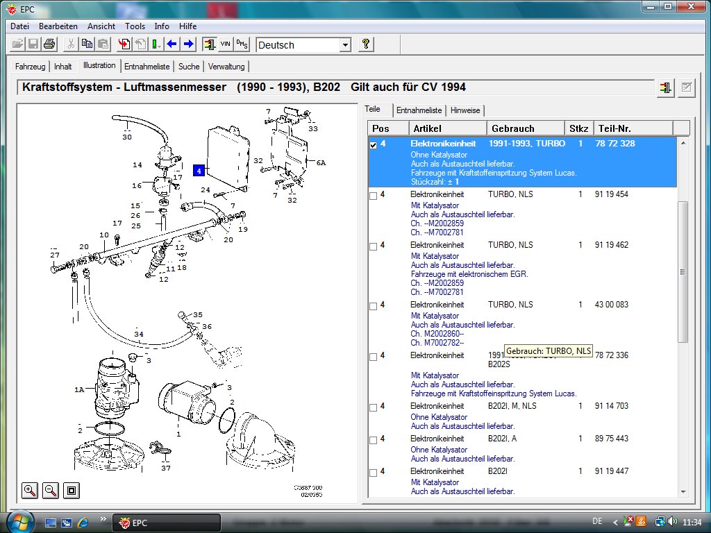

Ich kenne alleine drei Beispiele, die zeigen, daß diese Aussage falsch ist.
Da ist dann dieses Steuergerät eingebaut:
http://www.saab-cars.de/attachment.php?attachmentid=28435&stc=1&d=1236595046
