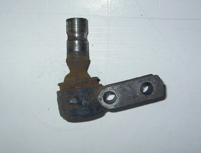

Hallo Saabfreak, unbedingt auch die oberen und unteren Gelenkköpfe (heissen die Dinger so? Bitte nicht lynchen, bin kein Profi!) beider Vorderräder überprüfen, bei mir waren die total ausgetrocknet und das Oel verbacken. Ich bin mit meiner Bernadette mitten in einer Kurve stehen geblieben, nachdem das Ding beim linken Rad ausgekuglet ist.
Gehe ich richtig in der Annahme, Du meinst die Tragegelenke der Querlenker ? Davon hat er ja auf jeder Seite 2, einen unten , den anderen oben. Oder Du redest vom Spurstangenkopf ? Davon gibt es einen auf der linken und den anderen auf der rechten Seite. :rolleyes:
Traggelenke
Hallo fridolin, ich nehme auch an du meinst die traggelenke, wie bei den 900 sind sie auch immer ausgeschlagen....? vielen dank für deinen tipp, ich denke dass ich alle traggelenke,-spurstangenendstück,-stossdämpfer und diverse achsteile sowiso ersetzen werde! damit ich auf der sicheren seite bin.

Traggelenk, glaube ich...
Hallo zusammen, ja, wohl die Traggelenke ich meine dieses Teil:
Traggelenke

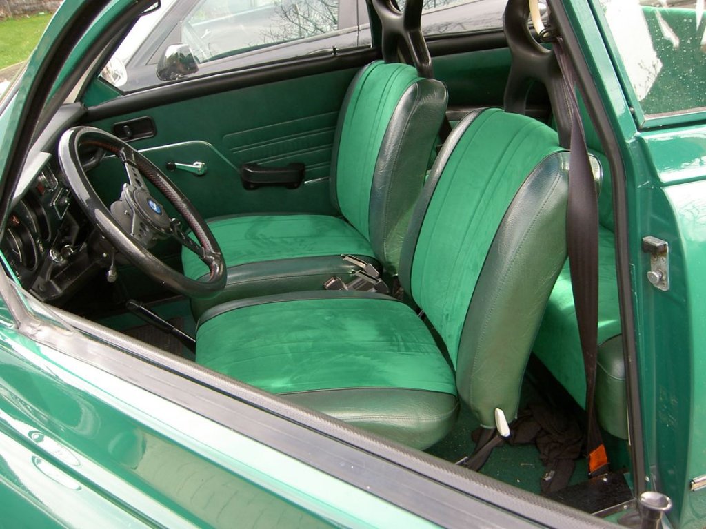

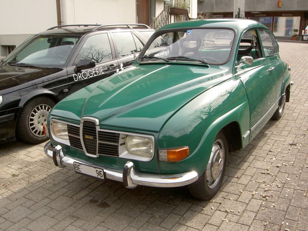

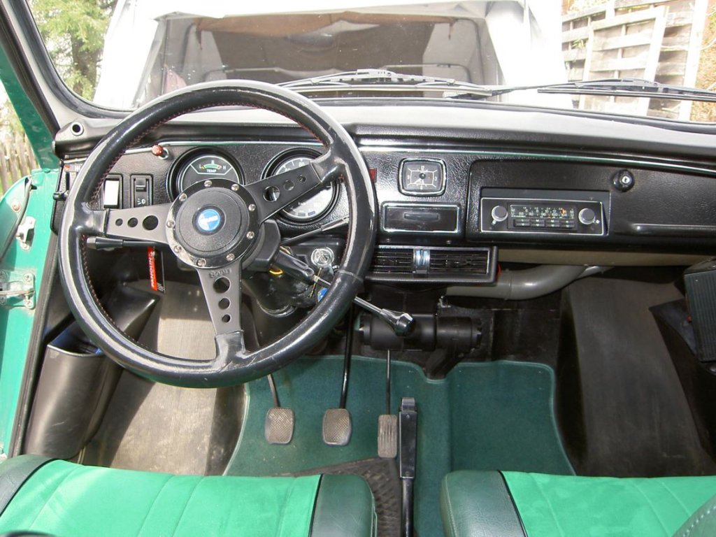

hier noch das Mobil, dass von diesen Gelenken getragen wird...
Ja , das sind die Tragegelenke . Einen schönen SAAB 96 hast Du da. richtig herrlich :smile:
merci vilmal!
Danke für die Blumen!
Muss mich anschliessen...wirklich herrlich so ein 96er in diesem zustand! wie ich sehe gibt es doch noch ein paar exemplare:smile: cool.
