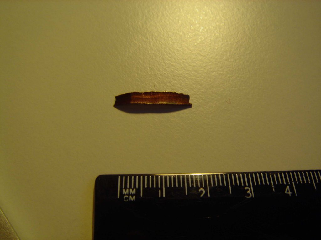

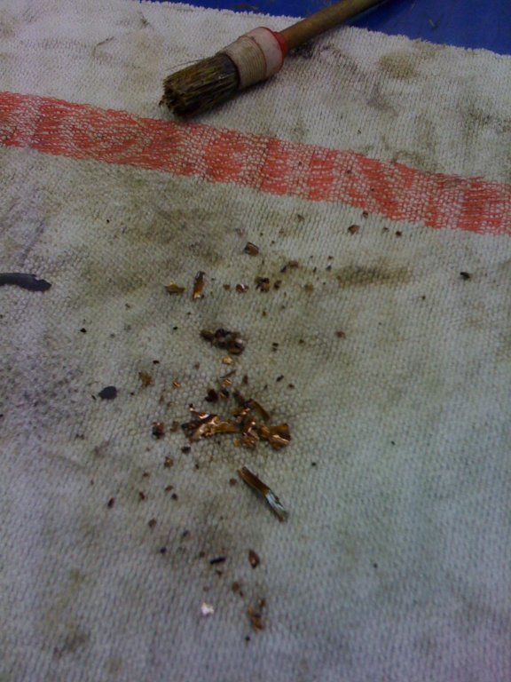

meinem Aero BJ. 2001 wurde neulich bei etwa 115.000 im Zuge einer Ölverschlammungsprävention, bei der das Ölsieb gereinigt und die Motorentlüftung erneuert werden sollte, ein Lagerschaden attestiert. Die freie Saab-Werkstatt hat kupferfarbenen Span in der Wanne gefunden (siehe Foto).
Merkwürdig ist, dass der Wagen anstandslos läuft (allerdings vorwiegend in der Stadt) und dass keine auffälligen Geräusche festzustellen sind.
Unklar ist, ob die Lagerspäne evtl. vom Mittellager stammen oder ob es, wie auch schon vermutet wurde, sich um Reste eines kapitalen Turboladerschadens handelt (lt. Vorbesitzer allerdings nicht bekannt).

Einen unhörbaren Lagerschaden gibt es eigentlich nicht. Es ist halt die Frage, wo die Fragmente und das ganze Gebrösel herkommen.
Ist die Ölwanne inzwischen wieder montiert oder ist er unten noch offen?

Einen Lagerschaden per Sichtprüfung feststellen läßt sich ohne "Motorzerrupfung" nicht machen.
Frage warum wurden den die Lager nicht geöffnet um zu schauen ob sie def. sind wenn eh schon die Wanne ab ist?????
Wer macht den sowas wollen die unbedingt nen anderen Motor verbauen?? Bei solcheinem Spann würd ich die Lager sofort öffnen und nicht sagen na dann fahr mal wird schon schief gehen!!! Zwei möglichkeiten 1. fahrzeug sofort in die Werkstatt Wanne ab und kontrollieren wies um die Lager steht der aufwand ist kaum mehr als die Ölwanne abzunehmen daher versteh ich nicht warum man nicht ne halbe Std arbeitet und dann gewissheit zu haben!! 2. Möglichkeit; fahr auf die AB gib richtig Stoff richtig mit Ladedruck und fahr so an die 20- 30 km Wenn er das übersteht ist er ganz gut denn bei dem Spann sollte nichtmehr viel vom Lager da sein!!!

Warum soll ich den Motor zerlegen wenn ich die Pleiellager kontrolieren will??????????????
Wann ab und siehe da die Kurbelwelle ist da und die Lagerdeckel abgeschraubt, meistens sind beim 9-5er endwerder 1 oder 4 Zylinder def. kontrollieren würd ich aber trotzdem alle!
