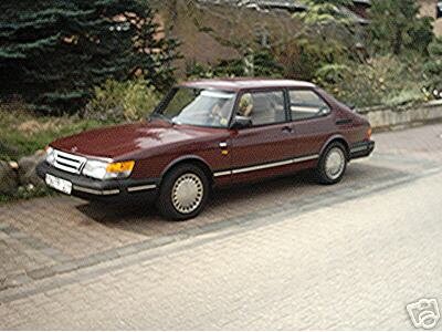

Mich interessieren Eure Preis-Tipps für folgenden Wagen:
SAAB 900i, 81 kW/110 PS, 279 TKM, 3-trg., dunkelrot, int: beige/schwarz
Mech. Schiebedach, G-KAT, TÜV 09/2005! Neuteile 9/03: Bremsscheiben vo., Beläge v+h, Stoßdämpfer vo., Bremsschläuche, Heckklpendämpfer.
Mängel: Getriebeprobleme (3. Gang fliegt bei Teillast raus), Dachhimmel hängt, Sitzheizung defekt, Gebrauchsspuren an Karosserie, sonst gute Substanz
Gebt doch bitte, bitte eure (natürlich völlig unverbindliche) Wertschätzung für SAAB-ine ab :-)

Öhm, ich will Dich ja nicht "schocken", aber 8V mit der Laufleistung und angeknackstem Getriebe, nunja, wirklich was "wert" sind solche Autos nicht.
Eine Schätzung spar ich mir aus Schockgefahr ;-)
Meine Meinung: Ein 900er (Ausnahme richtige Top-cabrios) bringt eher emotionalen Wert!

Ohne Getriebeprobleme kann der Wagen 600-800 € bringen, Dachhimmel und Sitzhetzung sind bei Saab obligatorisch.
200-300 € sind in diesem Zustand gerade noch realistisch.

Einschätzung Preise rund HH bei sonst gutem Zustand: von/für Privat 500 Euro max. Ein Händler (Saab) "entsorgt" ihn Dir kostenlos als Inzahlungnahme: will heißen, er baut bei Gelegenheit eine besser erhaltene Antriebseinheit ein und vertickert den Wagen (mit Garantie) für max 2.500 Euro. Mein Tip(p): erst mal prüfen ob der "fliegende" 3. Gang tatsächlich aufs Getriebe zurück zu führen ist, oder nur ein dejustiertes Schaltgestänge. Dann überlege, ob Du weiterhin i fahren willst, oder in absehbarer Zeit lieber tu. Wenn Ersteres: Getriebe und (!) Motor überholen lassen.
