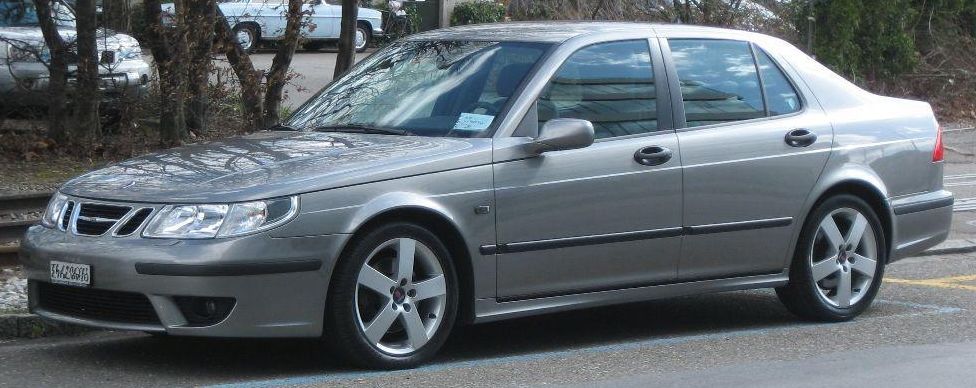

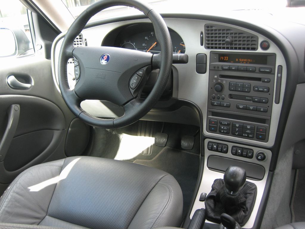

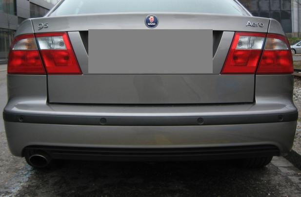

Hier noch die ersten Bilder meines neuen Lieblings...
Ist ne Einzelmeinung, aber für mich ists eine schönsten Limousinen aller Zeiten. Vom Design her immer noch aktuell und zugleich bereits ein Design-Klassiker...:smile:
http://smilys.net/3d_smilies/smiley2550.gif
Viel Spaß mit dem Neuen. Obwohl ich den alten ... (k)eine Einzelmeinung?:smile:
Ich schliessemich an!
Viel Spass damit (ich freu mich auch jedes mal wenn ich einsteige :biggrin:)
Grüsse
TuboAreo
