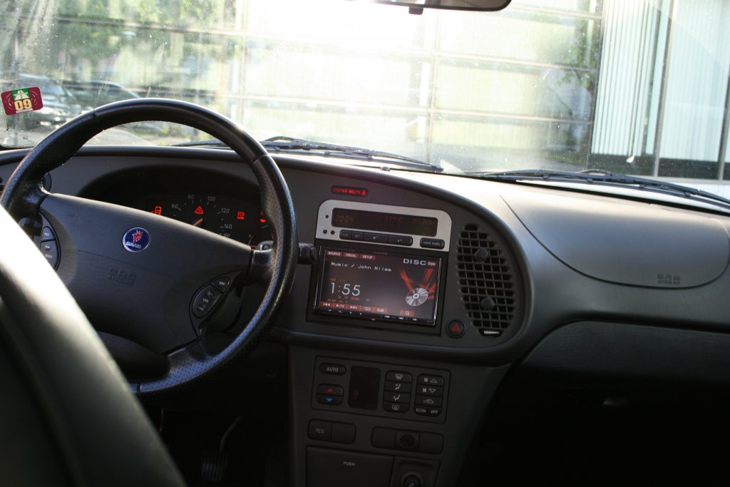

Bevor mich mein Saab im Stich gelassen hat, habe ich das Radio zumindest angschlossen um es zu testen und weil ich neugierig bin. Dabei ist mir aufgefallen, dass die Lautsprecher in den Türen nicht funktionieren. Am original Radio sind drei Anschlussleisten angebracht, von dennen nur zwei anscheinend dem Standart entsprechen. Liegen die Anschlüsse für die Türlautsprecher vielleicht auf dem dritten Stecker denn ich an meinen Ersatzradio nicht anschließen kann? Das ist der Stecker an dem zum Beispiel auch die Lenkradknöpfe angschlossen sind.

Anbei wie Versprochen das Foto.
Gruss Pedro
