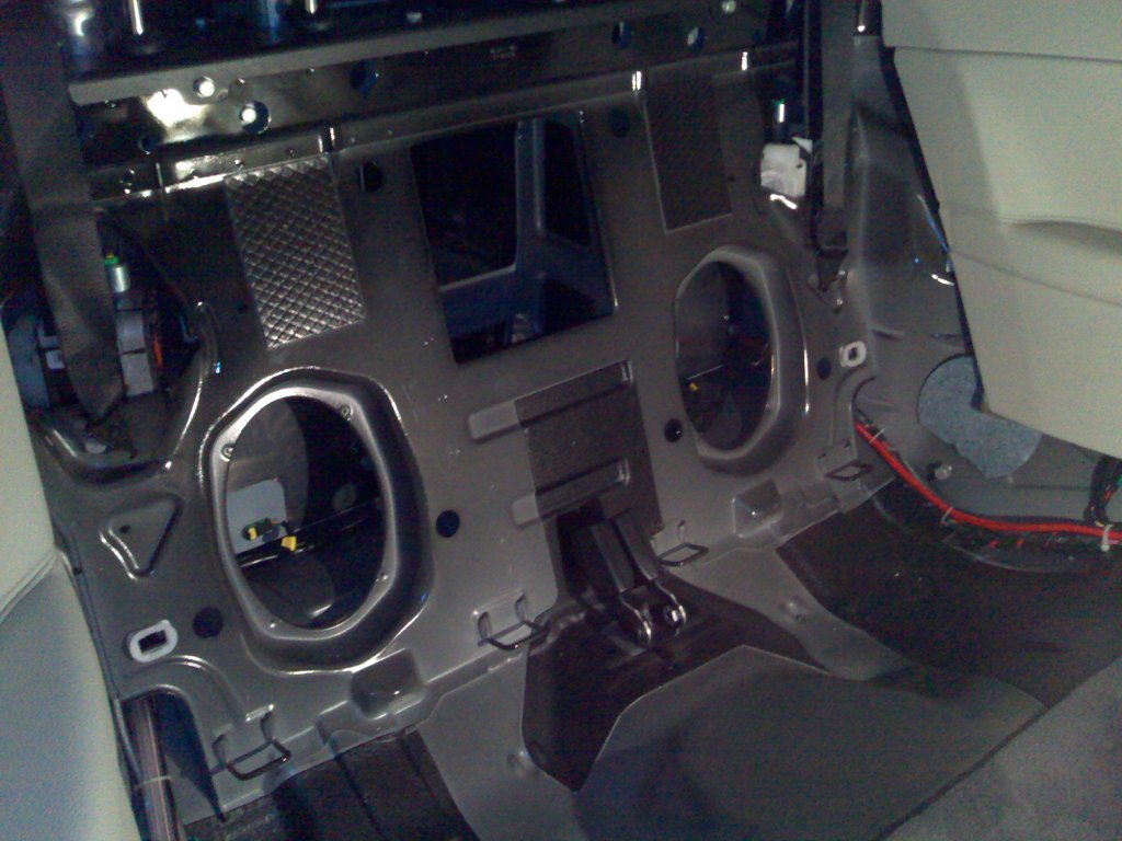

Super - Danke für die Antwort. Das heisst wenn ich das NF-Signal von den Front-LS abgreife und auf eine externe Endstufe gebe dann müsste alles laufen - richtig ?
Der Verstärker der noch drinn ist da kappe ich haltdie LS. Er betreibt wirklich Center und Tür LS.
So, noch mal nachgesehen. Er hat wohl das Audiosystem 150, also die LS im Armaturenbrett und in den hinteren Seitenverkleidungen werden vom Radio und die in den Türen und der Center vom Verstärker angetrieben.
Du kannst also das Lautsprechersignal am Radio abgreifen und mittels High/Low Wandler auf eine Endstufe geben. Die original Haupteinheit muss auch drinn bleiben, da sie die Töne für Blinker, Warnungen, Einparkhilfe etc. generiert.
Ich würde dann den Verstärker von den Boxen abklemmen, in die Türen die Tieftöner und ins Armaturenbrett die Hochtöner eines guten Komponentensystems mit eigener Endstufe und neuen Lautsprecherkabeln einbauen. Auf der Rückbank halbwegs vernünftige 3,5" Coaxlautsprecher einbauen.
Außerdem eine Subweiche und 2 6x9 Tieftöner mit eigener Endstufe in die Rückbank.

Das Bediengerät nützt Dir wenig. Wo Du rannmußt, ist das Radioteil mit dem Verstärker. Der sitzt hinter dem Klimapanel.
Oberes Gerät habe ich raus. So, was muss ich noch alles zerlegen um an das eigentlich Radiogerät mit den Endstufen zu gelangen ?
