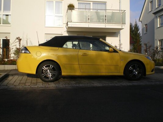

Habe auf meien Original Saab Felgen 5 Speichen Split Design 18 Zoll momentan 225/45 ZR 18
drauf.
Weiß da jemand ob ich ohne probleme Größere drauf machen kann ohne großmächtig machen muss??

Das würde theoretisch problemlos funktionieren...
Bleibt die Frage, welchen optischen Nutzen dies ohne breitere Felgen hat? Die Serienfelgen sind doch gerademal 7.5" breit, oder? Und darauf 245? Da wäre ja die Lauffläche breiter als der Felgenmund!? Eine Freigabe seitens Saab dürfte es daher wahrscheinlich auch nicht geben.
Ganz zu schweigen davon, dass solche Ballonreifensetups einfach mal doof aussehen ... außer vielleicht auf einem Quad :biggrin:

Das Aussehen ist letztlich zweitrangig bzw. Geschmackssache. Das Grundproblem ist doch, dass Serienfelgen lediglich für bestimmte Reifengrößen freigegeben sind. Ohne diese Freigabe vom Hersteller bekommst du das Ganze auch nicht eingetragen. Der erste Schritt wäre also eine Anfrage an Saab, welche Reifen auf diesen Felgen überhaupt zulässig sind.
Rein mechanisch dürfte es weder mit 235ern, noch mit 245ern Probleme geben. Zumindest auf den Serienfelgen mit ET41.
