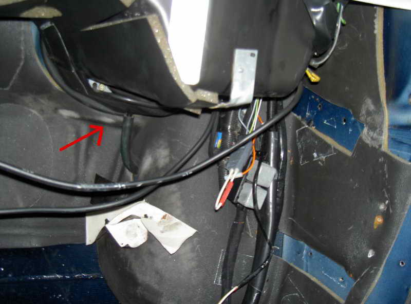

Da gibt es noch einen kleinen Wasserablaufschlauch, der im Beifahrerfußraum aus dem Lüftungskasten kommt und in den Radkasten geht (siehe Foto).
Evtl. ist der abgerutscht:smile: oder aber gar der Anschluß abgebrochen:mad:.
Bei mir ist kein Schlauch drin, der Kasten ist 2-teilig und mit Heftklammern zusammengetackert.. Jahrgang 1985.
Aaahhh! Bin von Deiner Signatur ausgegangen.
Dann fällt mir nur noch ein: Armaturenbrett raus, Träger mit Lüftungskasten raus, Kasten zerlegen und frisch mit Polyurethan wieder zusammensetzen:redface:. Ist eine schöne Arbeit für ein freies Wochenende.
