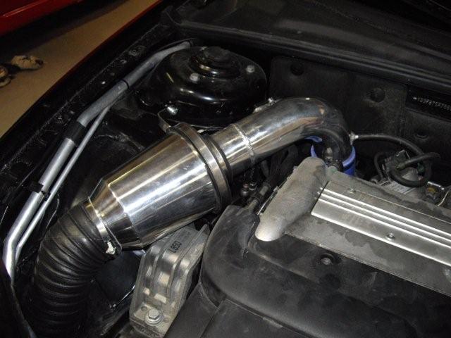

Also nur nen K&N Perfnce Kit einbauen! Das würde reichen? Ohne Das Ich probleme mit dem Luftmengenmesser bekomme! Wenn welches sollte ich nehmen http://www.sportluftfilter-shop.de/startseite/t.gif
K&N 57i Performance Kit oder nur den Normalen filter??
Normaler Sportfiltereinsatz für den Serienfilterkasten sollte erstmal reichen. Der offene Filter saugt nur die warme Luft aus dem Motorraum an. Beim Turbo ist ein offener Filter eh nur Spielerei. Beim Sauger mag sowas vielleicht noch ein bisschen Sinn haben (je nach dem, was an weiteren motorseitigen Veränderungen erfolgte).
