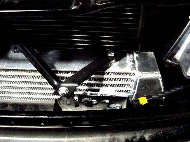

Also der LLk:
Ladeluftkühler
Wozu benötigt man einen Ladeluftkühler?
Ein Ladeluftkühler hat wie der Name schon sagt die Aufgabe die Luft, die durch den Turbo / Kompressor oder G-Lader verdichtet wird und sich dadurch stark erwärmt, wieder auf eine brauchbare Temperatur herunterzukühlen.
Man kann natürlich auch ohne Ladeluftkühler fahren, aber da wir immer die bestmöglichste Leistungsausbeute voraussetzen spielt die Temperatur der Ladeluft eine sehr große Rolle!
Je höher die Temperatur umso mehr dehnt sich die Luft aus, je kühler sie ist umso mehr zieht sie sich zusammen,
das hat zur Folge das man mit kühlerer Luft (höhere Dichte) mehr Gasdurchsatz im Verbrennungsraum hat , da die kühle Luft weniger Platz einnimmt als die Warme.
Eine Verminderung der Ladeluft-Temperatur um etwa 10°C erhöhen die Leistung um etwa 3%. Es wird mit dieser Rechnung wohl jedem die Bedeutung des Ladeluftkühlers einleuchten, die verdichtete Luft ist je nach Ladedruck um die 100°C heiß, durch einen Ladeluftkühler wird diese um etwa 40-60°C herabgekühlt. Was dann bei 100PS und 3% je 10°C an die 12-18PS ausmachen (bei 40-60°C Abkühlung).
Man darf sich dies nun nicht als Mehrleistung vorstellen, sondern muss von der Serienleistung ausgehen, die hier z. B. bei
einem 100 PS Auto ohne Ladeluftkühler nur noch 82-88 PS betragen würde.
Um die Leistung zu steigern, müssen die Bedingungen zur Ladeluftkühlung verbessert werden, die erfolgt durch einen größeren Ladeluftkühler. Erst dadurch wird eine Mehrleistung erzielt
Für ein Angebot für Ihr Fahrzeug, senden Sie uns bitte Angaben zur Motorisierung.
...bringt Dir also keine 280 PS.

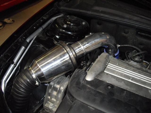

Ein offener Luftfilter ist 1. nicht erlaubt und 2. grober Unfug!!! Womit Du schon wieder Deine Unwissenheit zur Schau stellst. Wo zu ein LLK wenn Du die warme ( heiße) Abluft aus dem Motorraum abschnüffelst???
Wenn überhaupt ein geschlossenes System ( Twister) mit einer vernünftigen Zuführung.
Auch den größeren LLK an den Ori Platz zu bringen ist mal wieder unsinn. Bitte korrigiert mich wenn ich da für den 9-5 falsch liege, aber beim 9-3 ist es der Klima-, LLK und dann Motorkühler. Von vorne aus gesehen. Wenn Du also überhaupt an den LLK willst dann bring das Ding auch ganz nach vorne. Denn erstens ist zwischen Klima- und Motorkühler nicht genug Platz und zweitens macht es keinen Sinn soviel Geld für nichts aus zu geben.

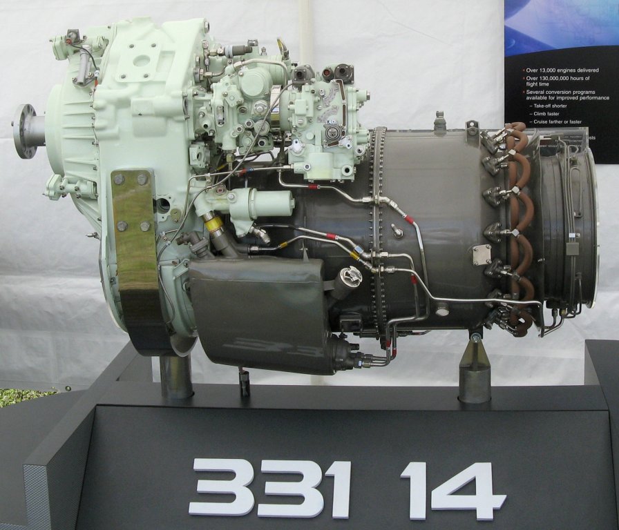

Das aufspielen der neuen Software kannst Du dir sparen. Ich empfehle Dir das leider (zu unrecht) unbekannte Garrett-Turbokit TPE331-14.
Zwar keine durchdrehenden Räder im ersten, aber richtig Qualm auf der Kette bis obenhin.
Den Ladeluftkühler kannst Du dir dann auch sparen. Klar, das Kit ist nicht billig aber dafür hast Du dann auch was für's Leben. Das Kit ist haltbar und gründlich ausgereift. Dann können die ganzen neunmalklugen Typen hier im Forum mal mit ihrenSoftwarer-Ratschlägen und Auspuffanlagen abstinken.
Lass dich nicht unterkriegen und berichte mal, wenn Du dir das Ding zugelegt hast. Ich hab das Kit in unserem 9-3/I. Zuerst hatte ich Speedparts Step 3 drin, aber das war mir dann doch ein bisschen zu lasch. Dann wurde ich in einem amerikanischem Forum auf das Garrett-Kit aufmerksam. Mir wurde auch abgeraten, aber ich habs trotzdem eingebaut. Die, die mir abgeraten haben sind alles Klugschwätzer. Der 9-3 ist jetzt wirklich "ausreichend" motorisiert.
Edit: Wenn Du die Edelvariante haben willst, dann nimmst Du noch ein bisschen mehr Geld in die Hand und legst Dir das Turbokit SNECMA 593-610 zu. Das ist dann aber selbst für einen 9-5 Aero schon ziemlich heftig. Hat aber den Vorteil, dass nicht viele davon in D rumfahren. Glaube mir: Das Equipment macht souveräne Beschleunigung und ist über alle Zweifel erhaben.

Hmm.....warte. Ich muss mal sehen ob ich noch ein Katalogbild vom Garrett-Kit finde. Ach, da isses ja.
Übrigens :Links ist schon das passende Getriebe vormontiert. Gehört zum Lieferumfang.
