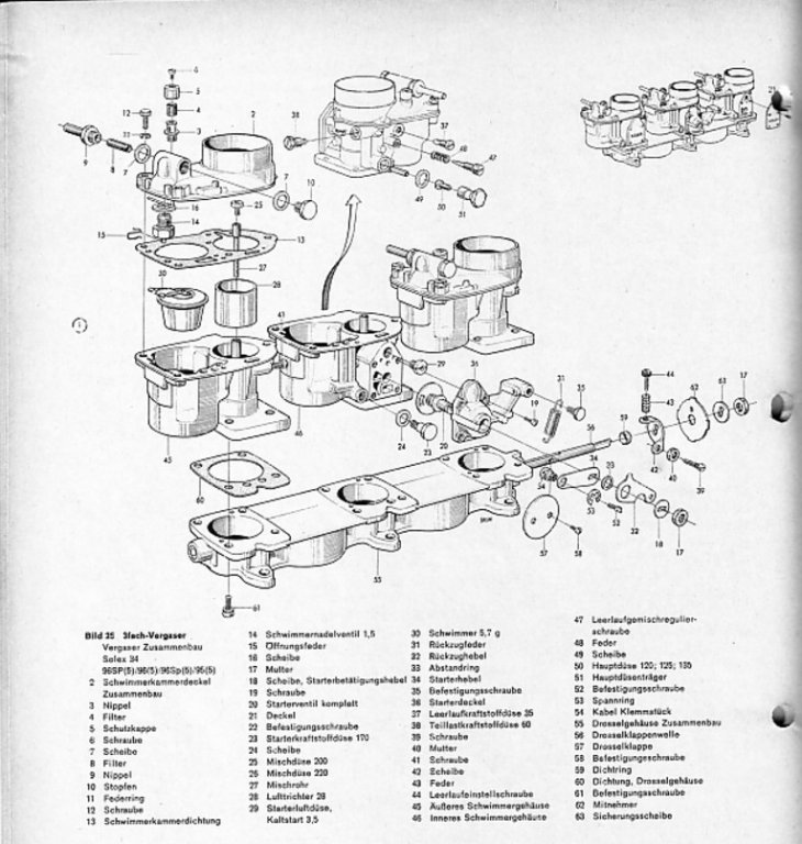

Vielleicht kann ich Dir helfen. Dazu muß ich aber wissen, ob es sich um die drei einzelnen Vergaser der frühen Serie des Sport handelt oder um die Dreifach-Vergaserbank der späteren Serie. Typenbezeichnung des Vergasers?
DanSaab
Es ist eine 3Vergaseranlage des Bj 1966, kein Sport!!
Es sind nicht fie serienmäßigen Düsen.Ich habe vion Niklas Enander aus Schweden 3 Düsen nach seiner Empfehlung. Ich werde sie noch einmal ausbauen und die Bemaßung dann mitteilen, komme aber erst ab Montag dazu ,da ich übers Wochenende keine Zeit haben werde.Ich melde mich auf jedenfall noch mal!!!
Robert
Dann müßte es der Solex 34.W2 sein. Die Konstruktion und Düsenbestückung ist unterschiedlich, je nachdem, ob es sich um den mittleren oder die beiden äußeren Vergaser handelt. Ggf. Kann ich eine Zeichnung scannen und schicken.
Hauptdüse, Mitte: 135
Hauptdüse, außen: 120
Mischdüse: 220
Teillast-Kraftstoffdüse: 55
Leerlaufdüse, nur Mitte: 35
Starterdüse Luft, nur Mitte: 3.5
Starterdüse Kraftstoff, nur Mitte: 170
Viel Erfolg. DanSaab

Hej,
Zeichnung wäre eine proma Idee!!
Robert
Hier ist die Zeichnung. Einige Düsen sind anders als von mir angegeben, aber nicht garvierend.
Gruß, DanSaab
