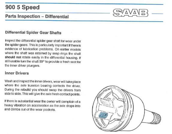

habe heute zum Thema Mitnehmer untereinader tauschen etwas amtliches gefunden (aus Saab Technical Training, 900 5 Speed).
So,

Immerhin wusste also auch SAAB schon, dass sowas geht.:biggrin:
Also seh ich das richtig das das was da blau auf dem Bild ist bei einem Neuteil gar nicht vorhanden waere und nur durch Abrieb entsteht ? Oder ist dort auch bei fabrikneuem Topf ne Kuhle ?
Genauso ist es.
Nö......das soll der Abrieb sein. Neu ist das alles glatt wie ein Babyarsch.
Das heisst dann aber auch das wenn man oben (weiss) und unten (blau auf dem Bild) ne Kuhle hat. Sich die links-rechts-tauschaktion schenken kann oder ?
Beziehungsweise das schon eventuell der Vorbesitzer gemacht hat...
