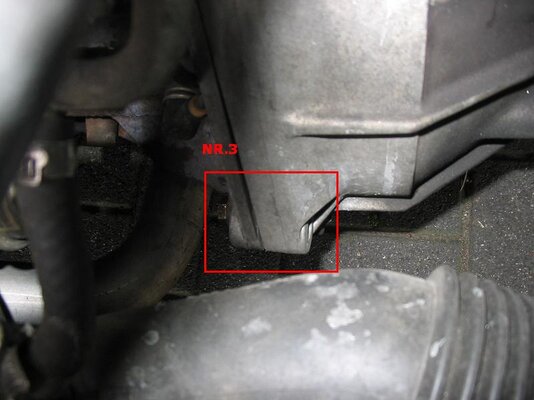

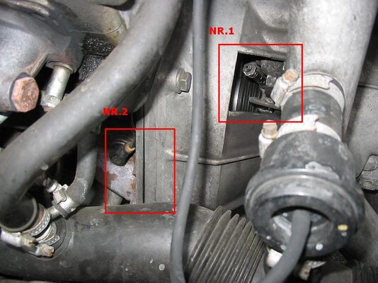

Hallo zusammen! Ich melde mich mal wieder mit einer neuen Frage..nämlich sind mir 2 Sachen an unseren 9000 (CS 2.3lpt MY93) aufgefallen die eventuell nicht ganz richtig sind..
Habe sofort die Digicam gezuckt und Bilder davon gemacht!
NR.1 Getriebe - Sollte dort vielleicht eine Abdeckung hingehören??
NR.2 Getriebe - Hier kann man recht deutlich einen Spalt zwischen Motor und Getriebe erkennen..
NR.3 Getriebe - Kann es sein das hier eine Schraube+Mutter drangehört??
Ausserdem hört man beim laufenden Motor eine art von Schleifen was vielleicht irgendwo gegen kommen könnte...vielleicht von der Schwungscheibe??
Wäre euch um jede Hilfe sehr dankbar!!

Auf dem oberen Bild (Nr.1) fehlt eine Plastikabdeckung, die die Kupplungshydraulikschraube verdeckt. Ist aber weniger tragisch als Nr.2 und Nr.3 JA! Bei mir ist da eine Schraube... ;-)
nr 3 dürfte wohl der grund für nr 2 sein.
oder? was meinen die getriebe-experten?
siehste, da war ralftorsten schneller ;-)
Bin aber kein Getriebeexperte! ;-) aber auch als Informatiker ist einem klar, dass das so nicht gehört... :lol:

So, das Problem wurde jetzt recht einfach und sehr schnell behoben!! An NR.3 gehört laut dem Meister vom SZ-Krefeld keine Schraube. Dafür aber eine Abdeckung an NR.1. Den Spalt (NR.2) hatt der Meister mit einem Hammer und Schraubenzieher wieder "schliessen" können. Er hatt danach auch alle anderen Schrauben nochmal fest angezogen und nun sollte es (erstmal... :D ) keine Probleme mit unserem Auto geben ;-) .
