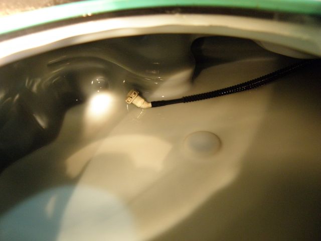

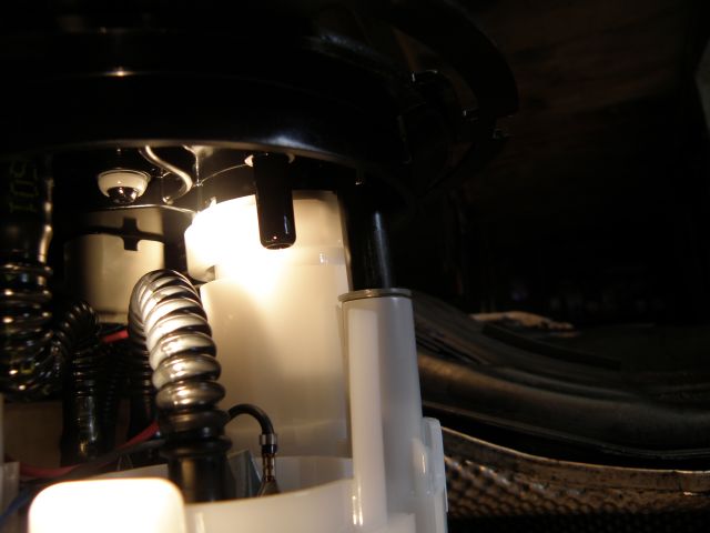

Ich hab gestern den Tank ausgebaut und die Benzinpumpe rausgenommen und wie ich so schräg in den super sauberen Tank schaue, da seh ich nen losen Schlauch im Tank liegen! Der Schlauch verbindet zwei Entlüftungsstellen im Tank (eine hinten und eine links-vorn) mit dem Aktivkohlefilter. In das Röhrchen wo der Schlauch eigentlich draufgesteckt wird drückt dann kurz bevor der Tank voll ist das Benzin in den Kohlefilter! Der Anschluss ging ziehmlich schwer draufzuschieben -der O-Ring im Anschluss presst zu sehr, leicht eingefettet flutscht es aber. Ich denke da wollt einer in der Werkstatt den Benzinfilter wechseln. Er hat ihn an der Benzinpumpe gesucht, nicht gefunden und dann den Schlauch nicht richtig angebaut. Benzinfilter gibt es beim 9-3 II erst ab Baujahr 2003. An dieser Stelle einen bösen Fluch an den Mechaniker, der das versaut hat - hat mich etliche Stunden und Kopfzerbrechen gekostet!
