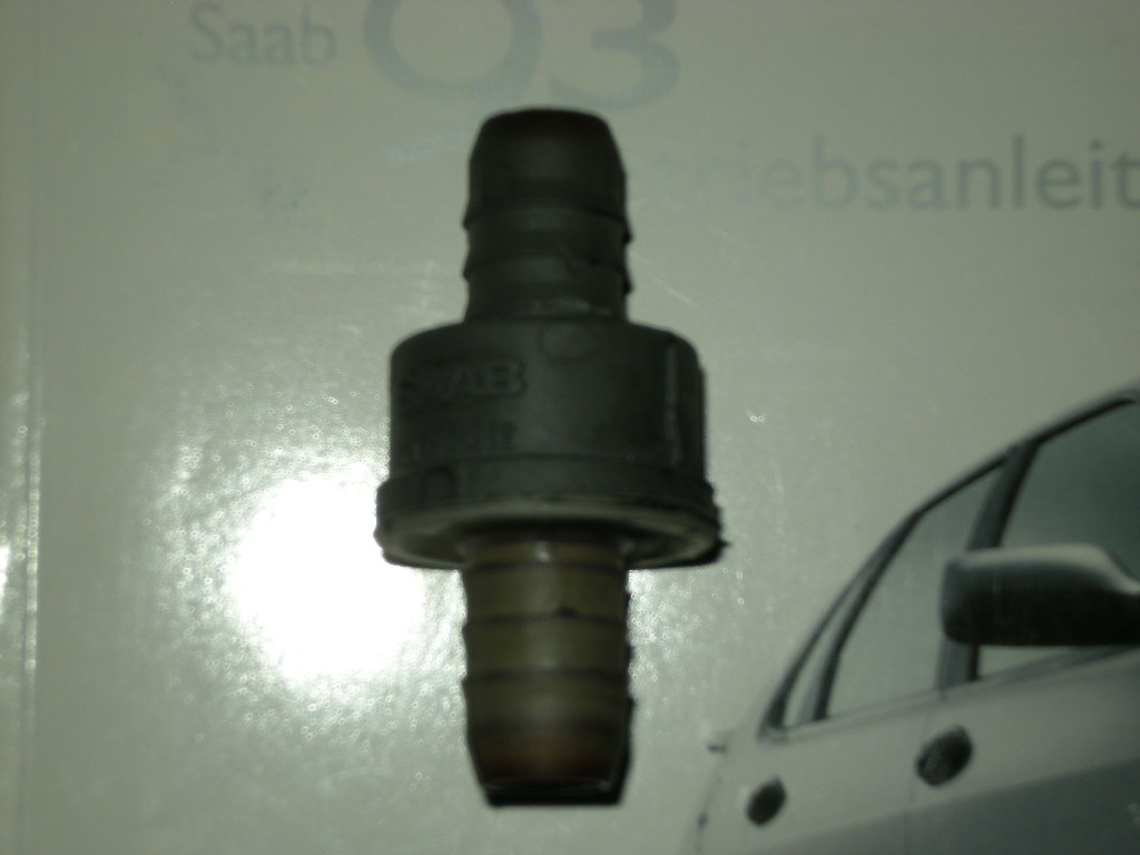

Nun hab ich schon Unterdruckschläuche getauscht und will
die Ölfalle machen und dabei fiel mir dieses graue Ventil auf,
welches im Schlauch zwischen Ölfalle und Ansaugrohr steckt.
Frage: Ist dieses graue Ventil ein Rückschlagventil?:confused:
Man kann da so einfach durchblasen und saugen.
Das weisse Ventil vom Öleinfüllstutzen ist es ja eindeutig.
Schönen Abend noch, Björn
Rückschlagventil! Demnach beim Einbau bitte auf die Einbaurichtung achten, aber dafür dann doch ein neues bzw. funktionierendes nehmen. :rolleyes:
oder um 50 Euro bei den üblichen Verdächtigen (Skanimport Skandix)
