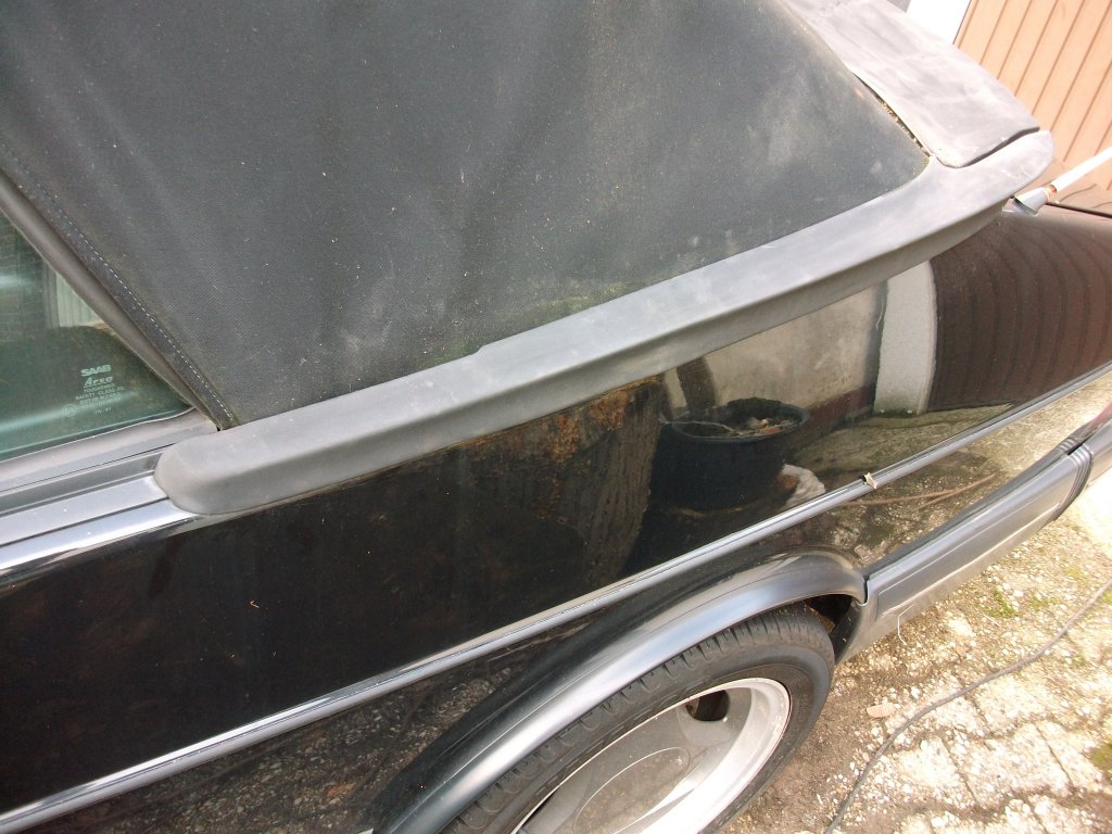

ich glaube ich habe mein Leck gefunden. Am Ende des seitlichen Spoilers kann ich mit der Hand fast bis nach unten greifen.
Wie bekomme ich den Spoiler ab?? Hinten ist er verschraubt. Das weiß ich.Aber wie ist es in der mitte und vorne. Nur gesteckt??
Danke für eure schnellen Antworten.
O.K. alles klar. Habe es im gelben Forum gefunden. Demontage des Seitenspoilers.
Am Spoiler liegt das nicht. Da ist immer gehörig Durchlauf - aber nicht in den Innenraum. Mach mal den Kofferraum auf und greife mit dem Arm seitlich tief (!) in den Verdecksack. Wenn es darin nass ist, dann sind es besagte Eckwinkel, an die das Verdeck angetackert ist. Da kann man nix reparieren, sondern nur tauschen. Diese Ecken sind neuerdings wieder erhältlich... Es gibt zu dem Problem einen Extra-Thread... ich glaube vom kleinschreiber... auch mit Bildern. Musst mal die Suche bemühen.
