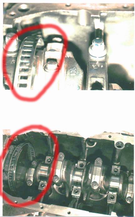

jedenfals haten sie keinen vorrätig und so hat man mir angeboten meinen general zu überholen. nach der überholung schüttelte sich der motor wie verrückt .es stellte sich heraus das zwei pleuelstangen 7gramm gewichtsunterschied hatten. nach der erneuten reparatur war die unwucht zwar weg,aber der motor läuft nur noch 2800u/min !!! nach dem meine werkstatt auf einen elektrischen fehler(steuergerät usw.) getippt hat aber alles ok ist. blieb zum schluss nur noch der sensor der das drehzahlsignal der kurbelwelle abnimmt zu prüfen. beim rausschrauben des sensors kam total schwarzes öl mit metallabrieb gemischt aus der bohrung!!! darauf hin wurde ein gutachter hinzugezogen,der feststellte,das schon wieder ein lagerschaden vorhanden war!!! jedenfalls wurde der motor erneut zu MKG geschickt ,die über 5 wochen brauchten ihrerseits einen sachverständigen hinzu zu ziehen. der bescheinigte das der motor total in ordnung ist (die haben den gutachter in der zwischenzeit einen "wieder" überholten motor gezeigt!!! jedenfalls ist der motor wieder zu meiner werkstatt geschickt worden,die sofort den motor wieder eingebaut haben. jetzt sollte alles gut sein ,aber leider dreht der motor immer nur noch 2800u/min. nach absprache mit einer Saab werkstatt bleibt nur noch die möglichkeit ,das der signalgeber auf der kurbelwelle enteder falsch montiert ist oder sich irgendwie verdreht hat. wir warten jedenfalls noch auf daten von Saab.
jedenfalls hat die werkstatt von Bosch daten bekommen,die (wenn sie stimmen)daraufhin deuten,das der signalgeber um 20 grad daneben ist.
hat jemand von euch zufälliger weise die daten für einen 2,3 150ps motor und eventuell eine abbildung, damit ich mir selber mal ein bild machen kann????

(hat den keiner eine abbildung der kurbelwelle)?

habe in der zwischenzeit mit jemanden gesprochen der scheinbar auch ahnung hat . seiner meinung nach kan man die scheibe für den OT- geber
gar nicht falsch montieren,da er nur in einer poition anschraubbar ist. seiner meinung liegt es an der elektronic die ganz einfach viel zufrüh die drehzahl begrenzt. falls der motor einen separaten drehzahlsensor haben sollte könnte man seiner meinung nach den stecker ziehen dann würde das steuer gerät kein rehzahlsignal zum abregeln mehr bekommen(ist aber nur eine vermutung) !!! wenn die OT-scheibe (aus welchen grund auch immer)doch verkehrt sitzt,dürfte der motor bis 2800u/min nicht sauber laufen.
viele grüße rolf
zündaussetzer
hallo, kann man diese scheibe falsch montieren?
