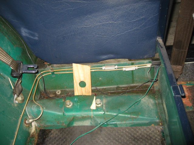

Die Bremsleitungen liegen ja bei SAAB sehr geschützt im Fahrgastraum auf der Fahrerseite und können problemlos aus und eingebaut werden.
Oft liegt jedoch der Fehler in den Bremsschläuchen, welche außerhalb der Karosse liegen. Diese sehen zwar meistens noch gut aus, sind aber mit den Jahren innerlich zugequollen, was aber ganz normal ist.
Ersatz ist auch für kleines Geld zu bekommen .
Spezialwerkzeug ist beim Austausch nicht von Nöten . Wichtig : Bremsen im Anschluß entlüften, wobei ein Helfer dann gute Dienste leisten kann.
ist kein Helfer zur Hand,kann jede Werkstatt für geringes Geld die Bremse entlüften und wenn Ihr dort die Bremsflüssigkeit gerade auch noch wechselt, macht das jede Werkstatt gerne. Die haben auch ein Entlüftergerät und damit geht es natürlich viel besser.
Für weitere Fragen stehe ich gerne zur Verfügung.

Die Bremsleitungen fertigt jeder einigermaßen brauchbare Hydraulikladen nach Muster an. Es sind für gewöhnlich sämtliche Fittings vorrätig. Ich habe für den 96er damals für die kurzen Leitungen auf der Hinterachse 15€ bezahlt (für beide Seiten), das war 2007. Ich habe es bei Hydraulik Eichert in Karlsruhe machen lassen.

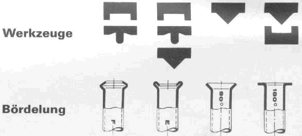

Es gibt zum Biegen und Bördeln jeweils ein schönes Werkzeug, mit dem das ganz gut geht. Da es selbst bei neueren Modellen teilweise keine fertigen Leitungen gibt sollte man sich darauf einstellen. Das ist nicht so schwierig.

So wie ich meinen Vater verstanden habe (telefonisch), ist aber tatsächlich die Leitung im Fahrzeug undicht.
