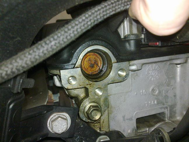

Fehlt hier eine Abdeckung?
... oder irgend etwas anderes?
9-5er Aero MY2002: vorn am motor, direkt links neben dem stecker an der zündkassette
Du siehst die Flansch-Stelle für einen konventionellen Zündverteiler.
Der dort im Normalfalle vorhandene Deckel bei Fahrzeugen *ohne* Zündverteiler - sprich Hallgeber - ist unter leichter Spannung mit Dichtpaste eingesetzt, ab Werk wurde er nur eingepresst - Fahrzeuge aus der Zeit, bevor GM so ziemlich an allem ein Streichkonzert veranstaltet hat, besitzen an dieser Stelle noch zusätzlich eine Y-förmige Druck-Klaue, die diesen Deckel gegen Verlust sichert und Undichtigkeit verhindert. Für diese Klaue werden die Gewinde genutzt, die ansonsten zur Befestigung des ZV dienen.
Ab MJ 95 ist die Sicherungsklaue bei *allen* Saab-Modellen ersatzlos gestrichen worden, zuletzt beim 9k in laufender Serie - somit ist sie also bei einem 9-5 niemals vorhanden.
Beim 9-5 Automatik MY01- sitzt dort die Vakuumpumpe für den Bremskraftverstärker. Beim Schaltgetriebe sieht es so aus wie auf dem Bild.

...was aber leider nicht erklärt, warum der in der "ursprünglichen" Gußform des Zylinderkopfes und Deckels vorgesehene Nebenantriebsflansch an der Auslaßnockenwelle für die Zündung, der natürlich prinzipiell auch anders genutzt werden kann, *einfach-so-frech* der früher oder später *garantiert* eintretenden Ölundichtigkeit überlassen wurde.
Zusatzluftpumpen für die Bremsanlage halte ich übrigens als autarkes, somit von der Motordrehzahl unabhängiges Aggregat für die wesentlich sinnvollere Lösung. Gerade bei *recht-straffer* Fahrweise gibt es Betriebszustände, bei denen die Motordrehzahl nicht zur Luftmenge passt, ein dies ausgleichender Unterdruckbehälter von Volumen und Bauraum perse auscheidet - und natürlich auch im Falle eines aufgeladenen Motors kein zusätzlicher Unterdruck am Saugrohr abggegriffen werden kann.
da kommt dann kein plastikdeckel o.ä. mehr drauf?
Nein. Und auch die Tatsache, dass da etwas Oel raussifft kann getrost als "seriennah" betrachtet werden. Bei Dir wuerde ich sagen, ist es etwas mehr als "normal". Wenn's Dich stoert: Ventildeckel abnehmen und den kleinen Deckel an der Nockenwellen-Stirn neu mit Dichtpaste einsetzen.
nö, stört mich (noch) nicht wirklich. mich hats nur gewundert, da die metallfläche "so neu" aussah, als ob da gerade was abgefallen wäre. mein wagen steh nämlich bei wind und wetter immer draussen.
scheinbar ist die fläche immer gut geschmiert :rolleyes:
Richtig, immer positiv denken!
Ich hab diesen siffenden Deckel , der immer das Getriebe und den Motorblock versaute, mit Lösungsmittel gereinigt und mit Dirko- rot Silikon-Dichtpaste von außen so ordentlich wie möglich verschmiert. Die Stelle ist jetzt absolut dicht und sieht akzeptabel aus, leider drückt es dafür , ohne merklichen Ölstandsverlust, an anderen Stellen raus. Ich finde die neue Quelle trotz Motor- und Getriebe-wäsche nicht, wird also beim nächsten Werkstattbesuch angegangen.

Schau erstmal, ob es bereits oben an der Einspritzbrücke unmittelbar an der Mündung des KW-Entlüftungsschlauches etwas Öl rausdrückt.
Das Thema hatten wir schon mal im Forum, bei mir sieht die Stelle übrigens genauso aus, wie bei Dir (9-5.1 2.3 LPT). Scheint kein Einzelfall, sondern ein typischer "bug" unserer Schalter der ersten Generation zu sein :frown:

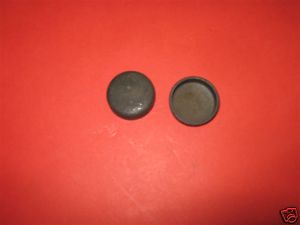

Ist das eigentlich die Dichtscheibe Zylinderblock, Artikelnummer 7588320, die im 9-5, 9000, 9-3I, 900I+II eingesetzt wurde ?

Das sieht mir eher nach den Froststopfen aus die im Motorblock eingesetzt sind.
Genau. In diesem Thread hier geht es aber um den Stopfen, der im ZYLINDERKOPF an der Stelle sitzt, in der bei Automatikfahrzeugen die Vakuumpumpe montiert ist. Andere Baustelle also.

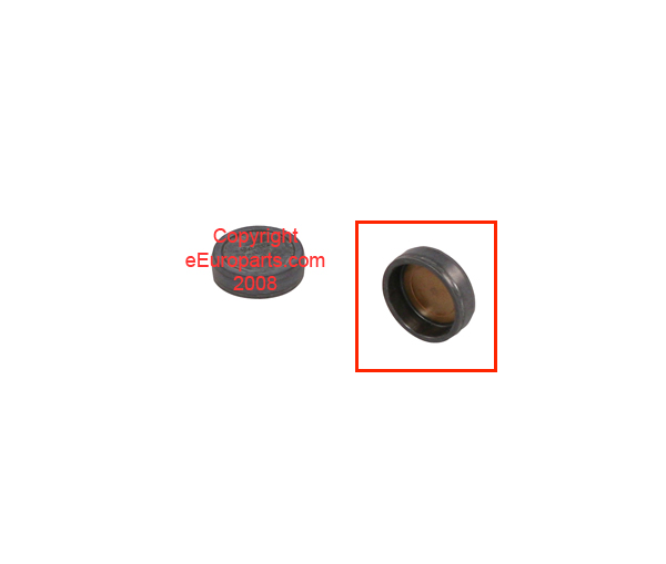

Ja, Du hast Recht. Die abgebildete Dichtscheibe ist wohl tatsächlich ein Froststopfen, Google liefert für die Teilenummer ebenfalls diese Bezeichnung. Das ist dann wohl einer der Stopfen, die entfernt werden, wenn ein Motorvorwärmsystem eingebaut wird.
Die beiden Stopfen sehen sich auf den ersten Blick schon recht ähnlich (zum Vergleich mal der richtige Stopfen im Anhang). Die richtige Teilenummer müsste wohl 9135211 sein, genannt Cylinder Head Plug. Kostet in den USA um die 5 USD.
