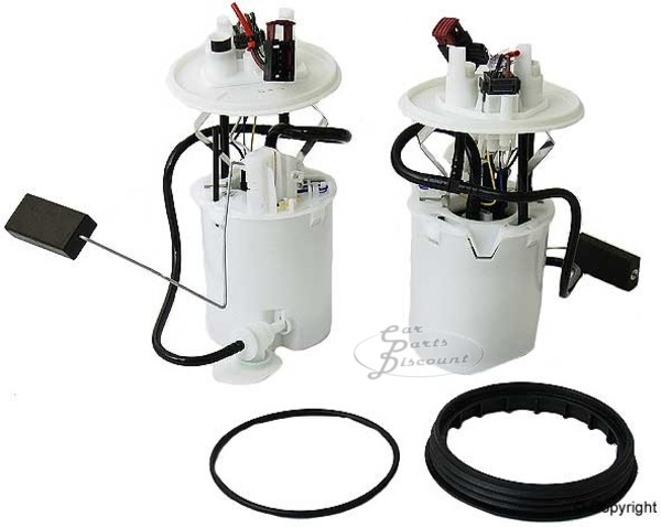

Nachdem sich das SAAB-Zentrum weigerte, die Benzinpumpe einzeln auszutauschen (statt der Kraftstofffördereinheit), habe ich es heute selbst gemacht. Mit Erfolg.
Einige Details aus dem Netz waren für mich extrem wichtig und ich möchte Euch die Bilder u. Tips nicht vorenthalten.
Auf dem Bild mit den Benzinleitungen sieht man, wie sie gehören. Das war für mich sehr wichtig, da beim Ausbau einige Schläuche abgingen.
http://www.newsemantics.com/saab/
Bild der Kraftstofffördereinheit (auch im Anhang):
http://images2.carpartsdiscount.com/auto/archive/pictures/75482/600/1/P/2C4997F/saab_9_5_2000_walbro_electric_fuel_pump_oem_30_587_077_30587077.jpg
US-Foren plädieren für eine Walbro-Pumpe, die orig. SAAB-Pumpe hat bei mir bis 283tkm=10 Jahre gehalten....
saab_9_5_2000_walbro_electric_fuel_pump_oem_30_587_077_30587077.jpg.bc1465f075498a32221cef921a641289.jpg
Teilenummer einer passenden Walbro-Pumpe waere hilfreich.
Wg. Garantiefall habe ich selbst keine Walbro bekommen, die Info, dass die Walbro-Pumpen gut seien, stammt aus einem US-Saabforum (hier mal suchen, hat auch jmd anderes schon verbaut). Kosten wurden mit umgerechnet ca. 110 EUR angegeben, das ist ca. 20 EUR mehr als die No-Name-Produkte.
Ganz wichtig für den Umbau: Der alte starre Benzinschlauch, der oben auf die Pumpe gesetzt war, wird gegen den neuen Schlauch, der mitgeliefert wird, ersetzt und muss an beiden Enden mit einer Schelle fixiert werden. Der Benzindruck ist so stark, dass er den Schlauch sonst einfach runter drückt (zweimal bei mir geschehen, Versuch macht kluch:-).
