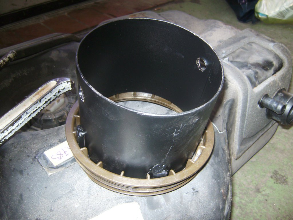

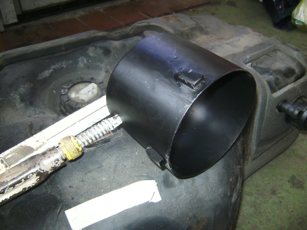

Moin Moin,
das WE hat mich vorangebracht. Und ein neues Werkzeug für die Verschraubung der Benzinpumpe wurde auch erfunden. Ein Reststück Ofenrohr 150mm 2mm stark (das sind die schwarzen) wurde mit 4 kleinen Flacheisen bestückt. In der oberen Hälfte 2 Bohrungen 13 mm und die Rohrzange durchgesteckt, schon hatte ich einen genügend großen Hebel, um mit viel Gefühl diesen Plastikring zu öffnen. Fazit: alles klappte mit diesem Werkzeug auf anhieb und die Herstellung war mit Schweißgerät kein großer Aufwand. Schnell noch etwas Farbe drauf gesprüht, und dieses Werkzeug kann jederzeit wieder benutzt werden.
