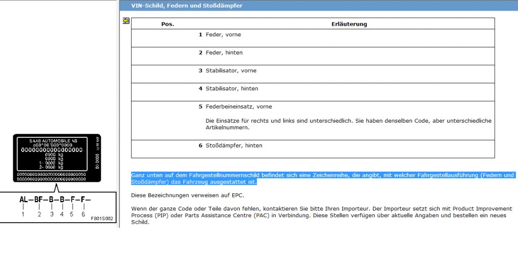

2. Wie kriege ich heraus, ob meiner ein Sportfahrwerk hat oder keins?

schau mal nach:
Danke fizi, werde heute nachschauen. Kann jemand was zu dem bremsrücksteller sagen, ob der links oder rechts gewinde hat? Habe nähmlich bei ebay beide varianten gesehen. Die standard Werkzeuge haben soweit ich weiss eine Rechtsgewinde
