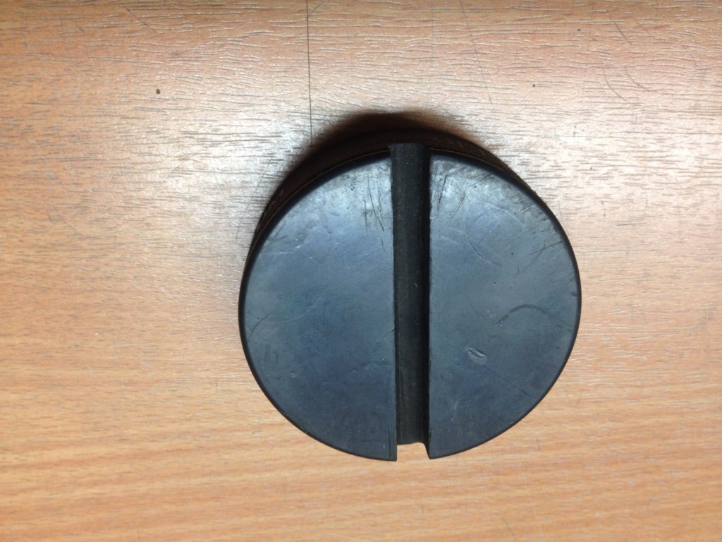

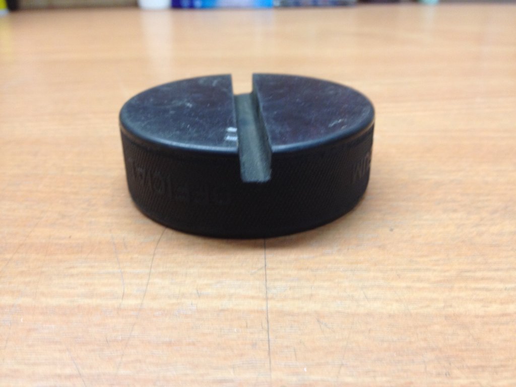

Ich habe mir auch einen Puck gekauft und mit einer Rille mittig versehen, das geht für den Karosseriesteg zur Aufnahme auch hervorragend, kostet nicht die Welt und ist schnell gemacht..........so bin ich für alles gerüstet.......
Ich bin mir nicht sicher, ob der Puck das aushält, wie hast Du ihn geschlitzt, längs oder quer?
http://www.saab-cars.de/attachments/9-3-ii/127425-radwechsel-puck1.jpg
http://www.saab-cars.de/attachments/9-3-ii/127426-radwechsel-puck2.jpg
http://www.saab-cars.de/attachments/9-3-ii/127427-radwechsel-puck3.jpg:biggrin:
Das ist bei einem runden Puck unerheblich.........und der Puck hält das aus.......habe die Rille ca. 10mm tief eingearbeitet, kann aber heute nachmittag nochmal nachmessen und ein Foto davon machen........

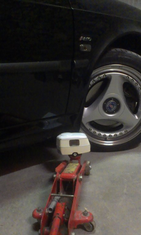

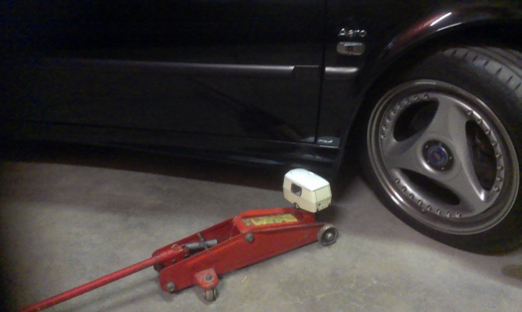

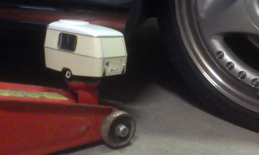

Wenn ich Puck höre, assoziiere ich zuerst den Eriba Puck:smile: Paßt eben auch gut zum SAAB 96
Da ich gerade die Werkstatt aufräume, werde ich bestimmt etwas Eishockey-Puck-mäßiges finden, um den Wagenheber sicher ansetzen zu können.
Den originalen verwende ich nicht, sind in beiden SAAB noch jungfräulich.
Gruß Joschy

Um dann mal wieder etwas konstruktives zum Thema beizutragen hier mein bearbeiteter Puck.........
