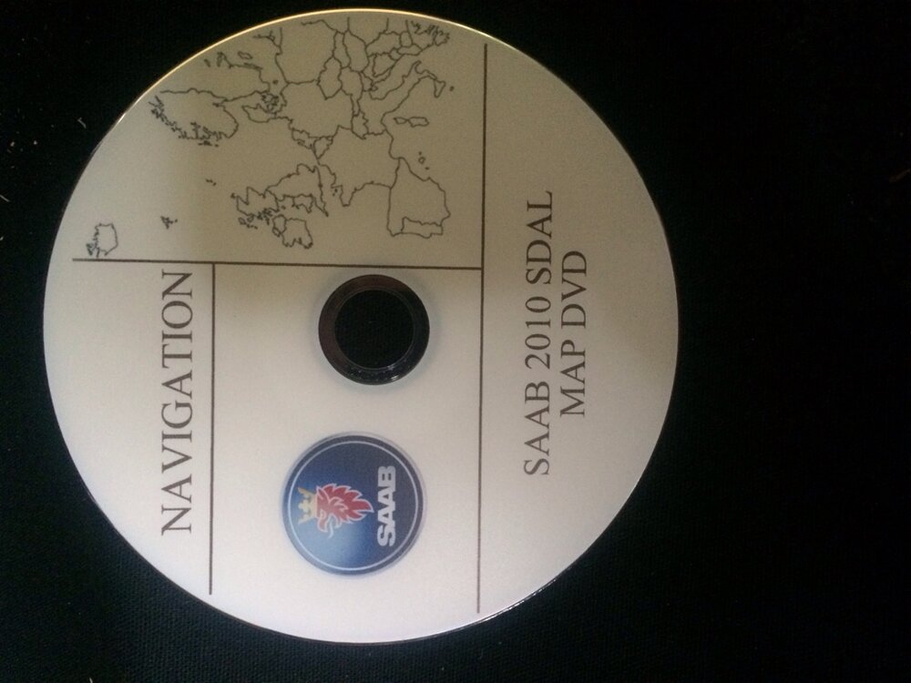

Karte wird zwar korrekt angezeigt, bei jedem Versuch einer Adresseingabe schluckt er ab nur den ersten Buchstaben und dann passiert gar nichts mehr, keine Liste, keine Auswahlmöglichkeit von zweitem Buchstaben, nix, null, niente, aber Karte geht weiterhin.
Ruft man ein Ziel aus dem Speicher oder Adressbuch auf rödelt das Ding 5 Minuten rum und bringt dann "keine Navi-DVD oder DVD nicht lesbar", anschließend geht dann auch Karte nichtmehr.
Nach Reklamation mit dieser Fehlerbeschreibung hab ich anstandslos eine neue DVD zugeschickt bekommen, die aber genau dasselbe macht.
Original Saab-DVD funzt einwandfifi, also definitiv kein Geräte-Defekt.
Wenn es bei Wolfgang läuft würde ich jetzt auf die Firmware-Version des Navi tippen, kann das der FSH updaten, gibt es da überhaupt eine neuere als 2005/2006?

Hallo saabwilliger,
ich hatte die gleichen Effekte mit einer selbstgebrannten DVD. Das scheint wohl ein Leseproblem zu sein. Mit der neuen DVD
ist das bei mir alles ok. Ich persönlich habe kein Firmwareabdate machen lassen, könnte natürlich beim Vorbesitzer passiert sein.

Der Preis hätte Dich stutzig machen sollen das dies wohl keine Original-DVD ist.................

Ja, Hast Du überlesen! Bei mir funzt diese Scheibe nicht, die originale von 2005 aber ganz problemlos. Der Händler schickte dann auch sofort Ersatz, dieser funzt aber ebensowenig und liefert genau dieselben Probleme wie die erste Scheibe: DVD wird eingelesen, Karte wird korrekt angezeigt. Versucht man dann aber eine Adresse einzugeben hängt sich das Ding immer beim zweiten Buchstaben der Stadt auf und nach Abbruch der Adresseingabe kommt dann: "keine oder defekte DVD". Nimmt dann die DVD dann raus und wieder rein, beginnt dasselbe Spiel von vorn. Da es wirklich bei zwei Scheiben exakt dasselbe ist, glaube ich weniger an einen Kopierfehler (der müsste dann ja auch an exakt derselben Stelle sein?) als vielmehr daran, dass nicht alle Firmware-Versionen des Navi damit funzen! Gerne per PN, dann könnte man evtl. die Scheiben auch hin- und her schicken um herauszufinden ob sie woanders laufen?

Sieht zumindest nicht nach einem Saab Originalteil aus, die letzte mir bekannte Version für die "alten" Navis ist die aus 2009, die habe ich Original ergattern können…
Ja, das wunderte mich auch. LG nach Bornheim! Martin
Also DENSO Navi hab auch noch nie gehört, original war von Panasonic CN-DV2300N, also kein wunder das es bei Ihm nicht geht...
