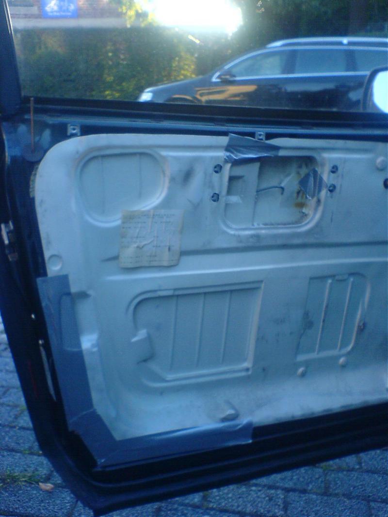

1. Bild -> Innenverkleidung mit Panzertape fixiert.
2. Bild -> Verdrahtung Steuerteil mir Originalstecker, dabei hab ich Pin 1,2 Türseitig mit dem Motor verbunden, Achtung auf Pin 3 ist Masse vom Kabelbaum her. 1,2 noch mit 7,8 verbunden (drauf achten, dass die Fahrertür aufgeht, wenn die anderen Türen auch aufgehen, nicht zu stattdessen)
3. Bild -> Blinkeransteuerung über Pin 6,7 des Steckers zum Warnblinkschalter.
Und... JAAA Ich weiss, ich hab auch schonmal schärfere Bilder gemacht ;)
