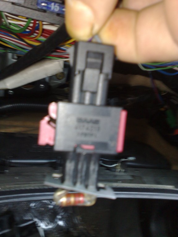

Hinterm Handschuhfach ist eine Art widerstand am Bf airbagstecker gesteckt, der hatte bei mir wohl mal den Kontakt verloren.
Vielleicht Ist`s das ja auch bei dir.
Hatte mit einem aus `nem Schlachter getauscht, nach dem Batteriewiederanklemmen war`s gut.

Ja is Klar, deswegen ist da ja auch so `ne Art Airbagdummy am Stecker
Hab mal`n bild gemacht

Super mit Bild: Leider etwas unscharf (sorry für die Bemerkung) aber es handelt sich um einen Endstecker mit Abschlusswiderstand!?

Also von oben wirds eng, am Handschuhfach ist Hinten ein Stück Plastik drann in dem der Stecker mit einer Federklemme fest sitzt die sehr schwer abgeht.
Falls du kleine Hände hast, könnte es von oben Klappen

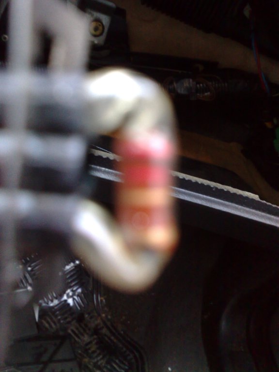

Wenns etwas schärfer wäre könnte man aus den Farbringen auf den Widerstandswert schliessen - ist auf alle Fälle ein 10 cent Artikel.
Schärfer kriege ich`s nicht hin, ist ein Silikonschlauch drum.

Einen Widerstand bestimmt man übrigens anhand der farbigen Ringe (oder mittels Ohmmeter).
Wenn Ihr mir die Farben nennt, sage ich Euch wie hoch der Widerstand ist - toll was!
sag ich doch (#12)
Hintergrund ist prima scharf, Widerstand leider nicht.....
Mit etwas Phantasie sehe ich
rot rot gold rot gold
das wären dann 2,2 Ohm, 2% Toleranz und 1kV Betriebsspannung
Von der geschätzten Baugröße würde ich auf 1,4 - 1/2 Watt Belastbarkeit schliessen.
z.B.
http://www.reichelt.de/?ACTION=3;GROUP=B1211;GROUPID=3075;ARTICLE=11583;SID=28W4egk6wQARwAACWC4Bwa92302ec70b2ac55529a9d1faa22ee61
8 ct.
Auf alle Fälle sehr niederohmig - etwas Gammel an den Kontakten kann da schon zum Ausfall führen.
