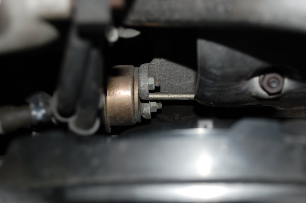

ich habe glaube den fehler gefunden .an dem turbo ist eine patrone mit einer stange.diese hängt jetzt einfach nur noch rum.auf der anderen seite ist eine art klappe wo die stange eingehangen wird.
durch diesen fehler fehlt glaube ich der ladedruck.

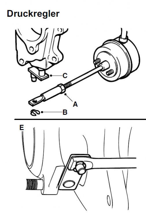

kann mir jemand schreiben wie das gestänge original befestigt war?ich glaube ich habe da einiges verlohren,

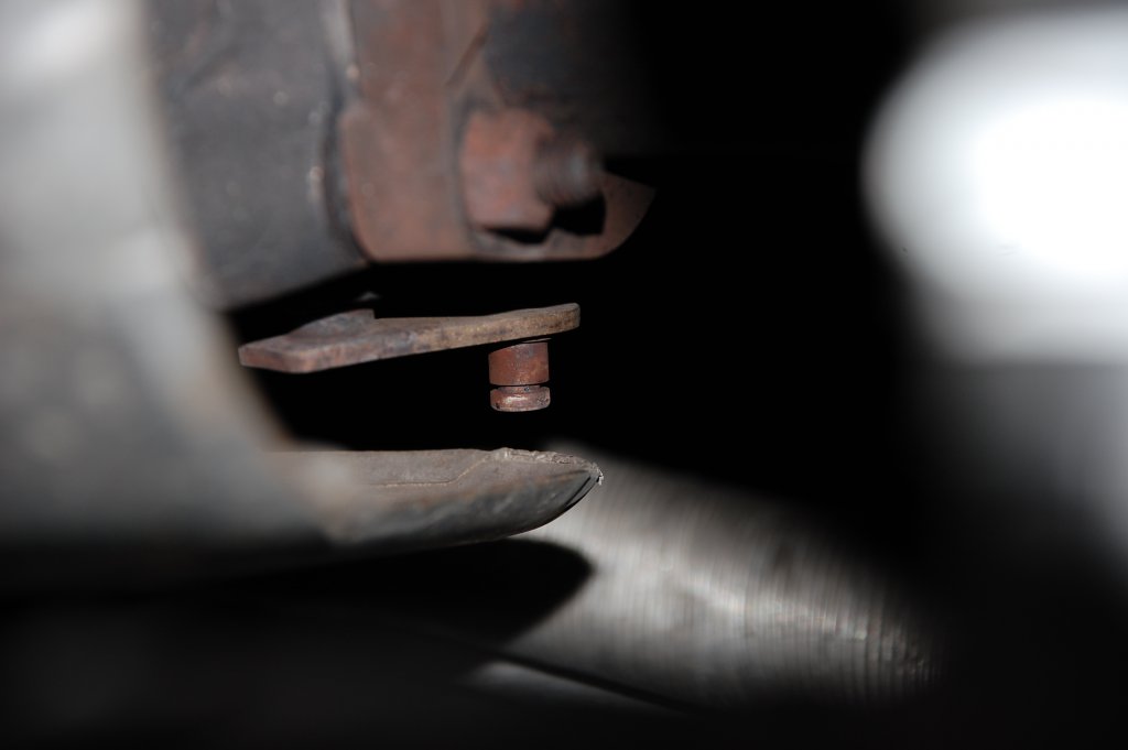

die Öse am Ende der Stange muss über das fotgrafierte Hebelchen gesteckt werden,
die kleine Nut ist für einen Sicherungsring, den Du aber verloren hast .... :frown:
wird daher wieder abfallen, besorg Dir also lieber zuerst einen passenden Sicherungsring :rolleyes:

also kommt nur dieser sicherungsring drauf?keine unterlegscheibe dahinter und davor?
gruß walter
falls da noch Beilagscheiben dazumüssten, müsste auch der Dorn länger sein
so aber hat die Öse genau die Breite, dass noch ein wenig Spiel zum Sicherungsring bleibt
also Öse und Sicherungsring - fertig :rolleyes:

Bei mir ist die Stange eingehängt undich kann sie auch bewegen. Weiß jedoch nicht, wo die 0-Stellung des Ventils ist und ob es richtig arbeitet.
Wenn ich das richtig verstanden habe, steuert das Ventil über die Stange "überschüssigen" Druck über das Wastegate in den Abgaskanal.
Wenn ich bei Motor-Aus an der Stange ziehe/drücke kann ich den Umlenkhebel nach rechts drücken (Draufsicht).
